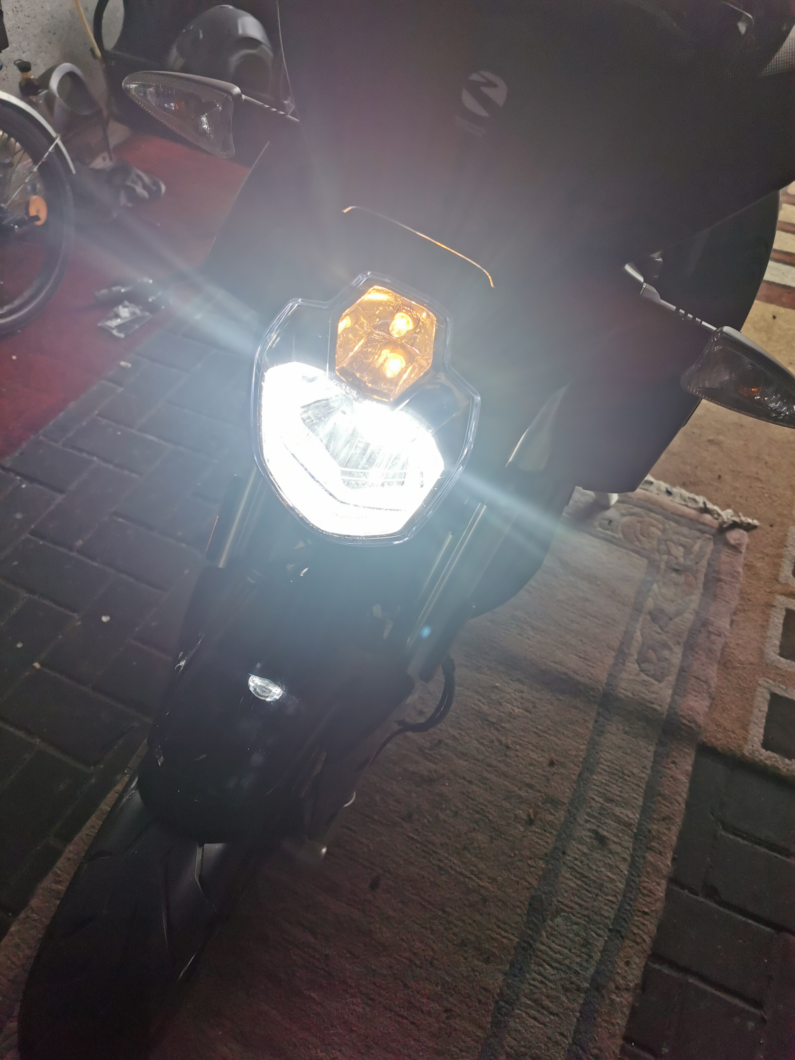

Re: Tagfahrlicht Zero DS/DSR
Ich kann nur sagen das eine Novsight Led extrem gut in der Zero funktioniert.
Der wechsel der Standlicht Birne muss aber gleich mitgemacht werden sonst hat man oben ein Teelicht.
