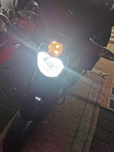

Re: Tagfahrlicht Zero DS/DSR
Beitrag von Tommmi »
Sie hat eine Standlicht Birne und die H4. Beides ist permanent an und nicht abschaltbar.
Die Scheibe des Scheinwerfers ist nach einer Minute schon merklich heiß.
Ich habe beides auf LED umgestellt, wohl ohne Zulassung.
Es ist heller als die H4 Halogen, blendet nicht. Reichweitenerweiterung dürfte mit einmal Gasgeben wieder weg sein :lol:
