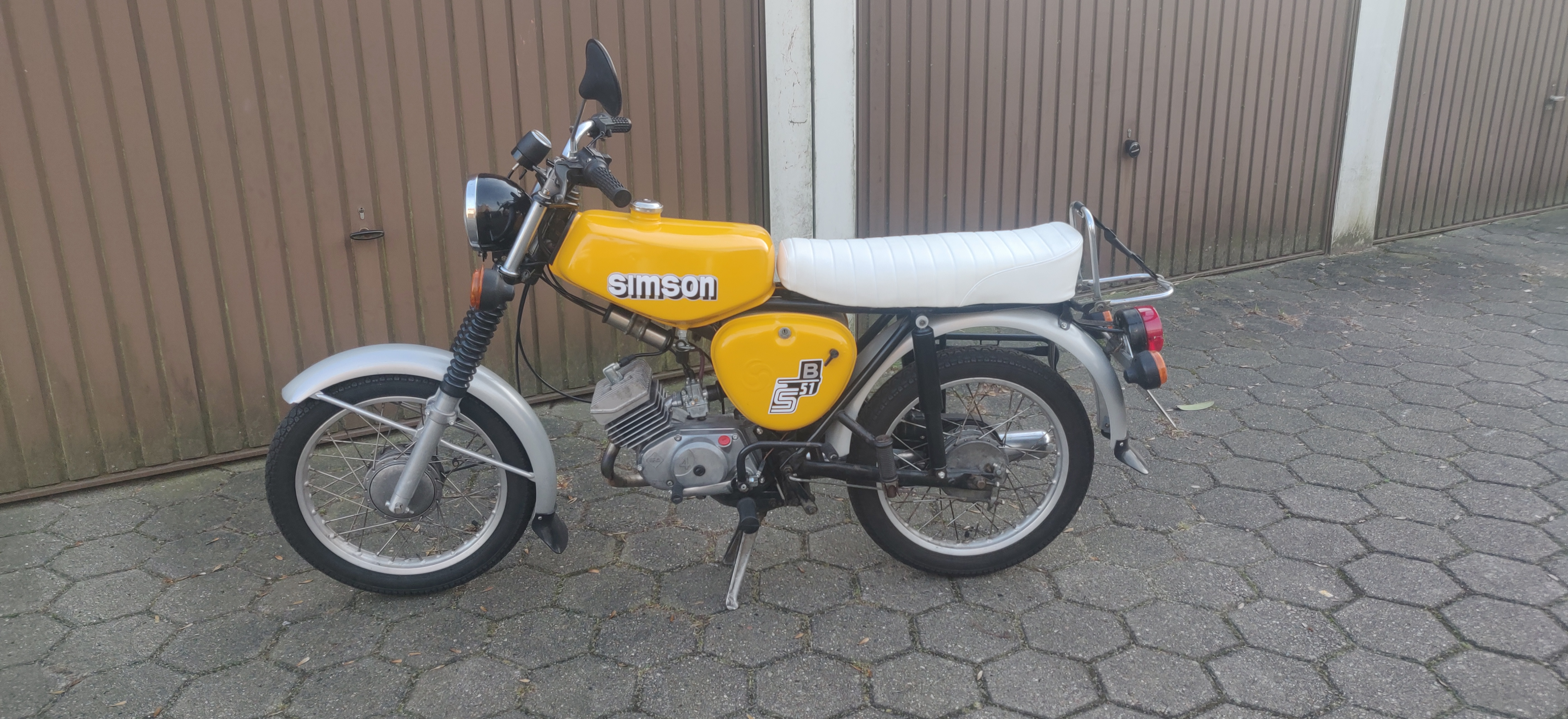

So eine Simson ist schon eine feine Sache.
11/82 noch mit dem alten Schutzblech

Sehr schöne S51 B 4 Gang. So eine hatte ich auch vor 40 Jahren in Grün.
