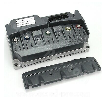

Nach intensiver Suche bei eBay fand ich evtl. ein Angebot eines "freien" (ital. "libero") Controllers:
https://www.ebay.de/itm/324827535369
Da mein Italienisch ziemlich mies ist, um nicht zu sagen, kaum vorhanden, meine Frage: Meint ihr, das ist so ein Ding?
Der Preis ist mit 200 € (incl. Versand) natürlich auch jenseits von Gut und Böse.
Jedenfalls habe ich heute einmal die Plastikabdeckungen unter dem Sitz des S5 abgeschraubt, und der Controller sieht optisch eigentlich genau so aus wie der, der da zum Verkauf angeboten wird.

Der Aufkleber trägt das Markenzeichen von Lingbo, einem großen Controller-Hersteller in China. Ist also nur ein Handelsobjekt, wenn das aus Italien bestellbar ist.

Hallo, ich habe mittlerweile 3 solcher Controller.
Haben alle die gleiche Platine wie der original atu explorer ecruzer welcher baugleich mit nova motors eEve ist.
Bringen den Roller nicht zum fahren. Erscheint bei allen ein P so als wäre kein controller dran.
Mit programmieren ist auch nichts.
Ich konnte bei dem Roller die 3 fahrstufe abklemmen.
So fahrt er bei vollem Akku zumindest s schon mal 54 km/h.
Bis zur halben Akkuladung geht er dann auf 45 km/h runter.
Also mein Tipp, den kontroller auch wenn er genau so aussieht nicht zu kaufen,
Gruß Wolfgang

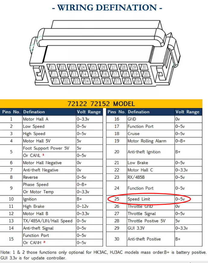

Ich habe im I-Net noch eine Grafik über die PIN-Belegung eines Ningbo-Controllers gefunden:
Besonders interessiert mich da PIN #25, mit "Speed Limit": 0 - 5 Volt. Da der S5 Li 3 Fahrstufen hat, kann man sich die Abriegelung in etwa so vorstellen:
1,5 V = 27 km/h Höchstgeschwindigkeit bei Fahrstufe 1
3,0 V = 38 km/h Höchstgeschwindigkeit bei Fahrstufe 2
4,5 V = 48 km/h Höchstgeschwindigkeit bei Fahrstufe 3
Und was wäre das Ergebnis, wenn man PIN #25 komplett blockiert/abisoliert?
