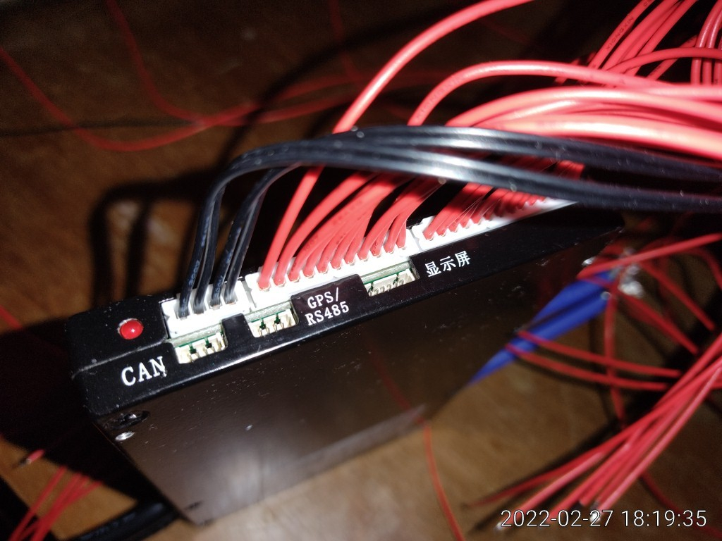

Mach mal ein Bild auf dem man die ganzen Anschlüsse erkennt.
Es müßte unterhalb der Balanceranschlüsse noch mehrere kleine Stecker geben.
Heizungssteuerung haben sie nun wohl auch integriert. So langsam wird es fast perfekt.

dominik
- Beiträge: 3404
- PLZ: 79
- Tätigkeit: Elektromeister
Re: JK-BMS JK-BD6A24S10P, Probleme mit Current-Calibration
Der Rechte Stecker in der unteren Reihe mit den "hyroglyphen" dran, ist für das Display, mit dem man das BMS wohl auch einschalten kann.
Link zum Display mit Einschalter.
https://de.aliexpress.com/item/10050034 ... 04544877.2
Laut dem Diysolarpower-Forum kann man das BMS nun auch mit einem 1k Widerstand und einem Taster zwischem den 1. und 3. Pin des Steckers für das Display einschalten, oder halt mit dem Knopf im Display , wenn man es den gekauft hat. Vorsicht am Pin 2 liegt wohl die Batteriespannung an.
https://diysolarforum.com/threads/hankz ... 267/page-3
