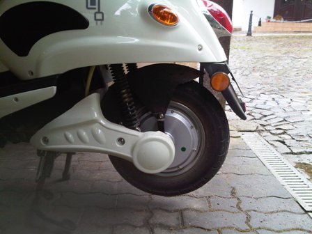

gervais hat geschrieben:Meine REAL Benzhous haben das Schutzblech.
Meiner auch! Lidl Roller geliefert am 22.07.2010.
Hier ein besseres Foto.
Hinterrad
Hinterrad
Das "Schutzblech" konnte ich aber weder bei i.O Florenz unter: http://shop.io-scooter.at/4-io-florenz-ersatzteile
noch unter: http://www.roller-service.info/index.ph ... ckung.html
als Ersatzteil oder Zubehör finden.

Vielleicht ist das ja der richtige Link --> http://www.roller-service.info/index.ph ... ckung.html.
Nennt sich "Hinterrad-Spritzschutz komplett mit Halter und Befestigungss." und kostet "ab 14,95 Euro".
Nachtrag:
Ein Vergleich der Positionsnummer mit der Zeichnungsübersicht unter http://www.flex-tech.info/files/zeichnu ... mplett.pdf bestätigt meine Vermutung: Es IST das richtige Teil, Positionsnummer 4837.
Gerade wollte ich nachsehen, wie man so ein Ding nachrüsten könnte - hex! - hex! da war es.
Ich hatte das "Plastikblech" wohl bisher vor den Augen...
Trotzdem spritzt es bei Regen bis auf die hintere Batterie hoch.
