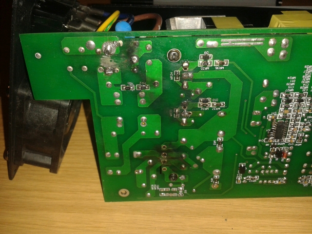

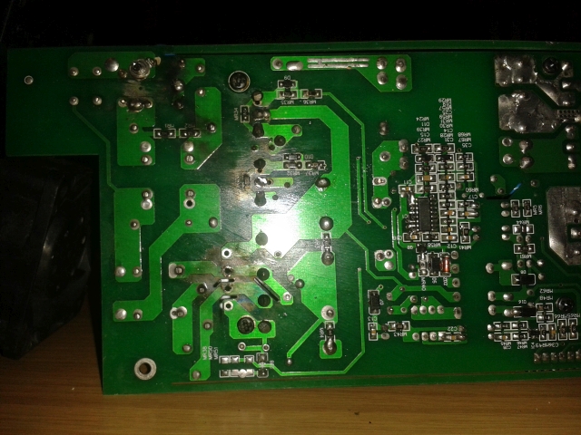

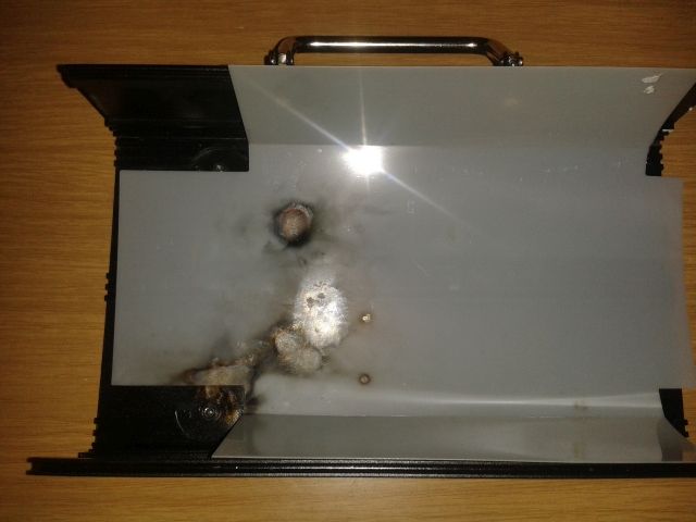

ScooterRob
Re: Erider Beauty aufladen nicht mehr möglich
Aber das Gehäuseinnenteil und die Platine ist leider total verschmort:
Ich glaube das Ladegerät ist hinüber, obwohl das grüne Licht leuchtet und alle Sicherungen OK sind
- Beiträge: 20607
Ja, da ist definitv einiges zu heiß geworden
Da wird ein neues Ladegerät angesagt sein...

- Beiträge: 8856
- PLZ: 14***
- Wohnort: bei Berlin
Tja, zuviel Hitze - das sieht von den Lötstellen her aus, als ob sich da der Dreibeiner, der am Kühlkörper hängt, ausgelötet hat. Das darf eigentlich nicht passieren, Grund ist entweder schlampige Verarbeitung, oder noch schlimmer, Dimensionerungsfehler /z.B. durch Hochdrehen der Ladespannung auf einen höheren Wert.
Für Österreich kann ich Dir leider keinen Händler empfehlen, da kenne ich mich nicht aus. In Deutschland gibt es da schon ein paar mehr.
Mit den Steckern wird es ganz schwierig - Du wirst kaum ein passend konfektioniertes Anschlußkabel dabei bekommen, wahrscheinlich ist selber Löten angesagt. Nun zu den beiden Anschlußkabeln: wenn die beide ins Ladegerät führen, dann ist eins von den beiden evtl. eine Abschaltsignalisierung, die vom BMS ausgelöst wird. Und da fängt das eigentlich Problem an: ich kenne kein Ladegerät von der Stange, dass derartiges integriert hat. (Alterntiv ist es ein Temperaturfühler oder sonst irgendein technisches Highlight - auch hier ist das Problem, dass Ladegeräte mit derartigen Funktionen nicht gerade in freier Wildbahn anzutreffen sind.) Ich tippe auf erstes, da die Aufschrift Chg En für Charge Enable stehen könnte und diese Funktion über eine 12V Steuerleitung angefahren wird.
Da wäre jetzt ein Ausmessen der Situation notwendig und Analyse der Verkabelung / des BMS und dann die Konzeption einer Alternative (z.B. normales Ladegerät und (ggf. elektronisches) Relais).
