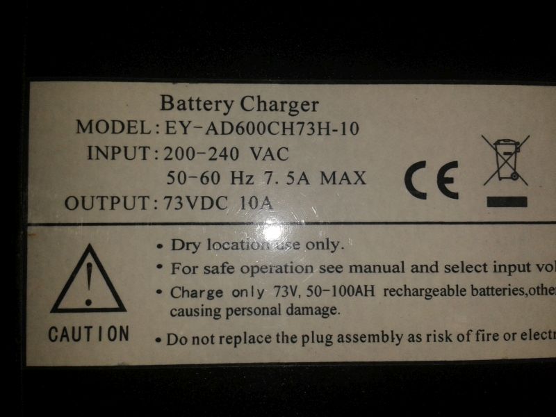

Im Anhang seht Ihr auch das Typenschild des Ladergätes.

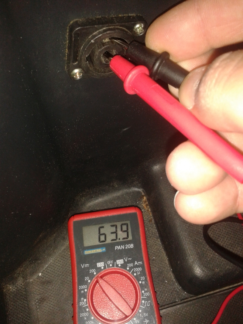

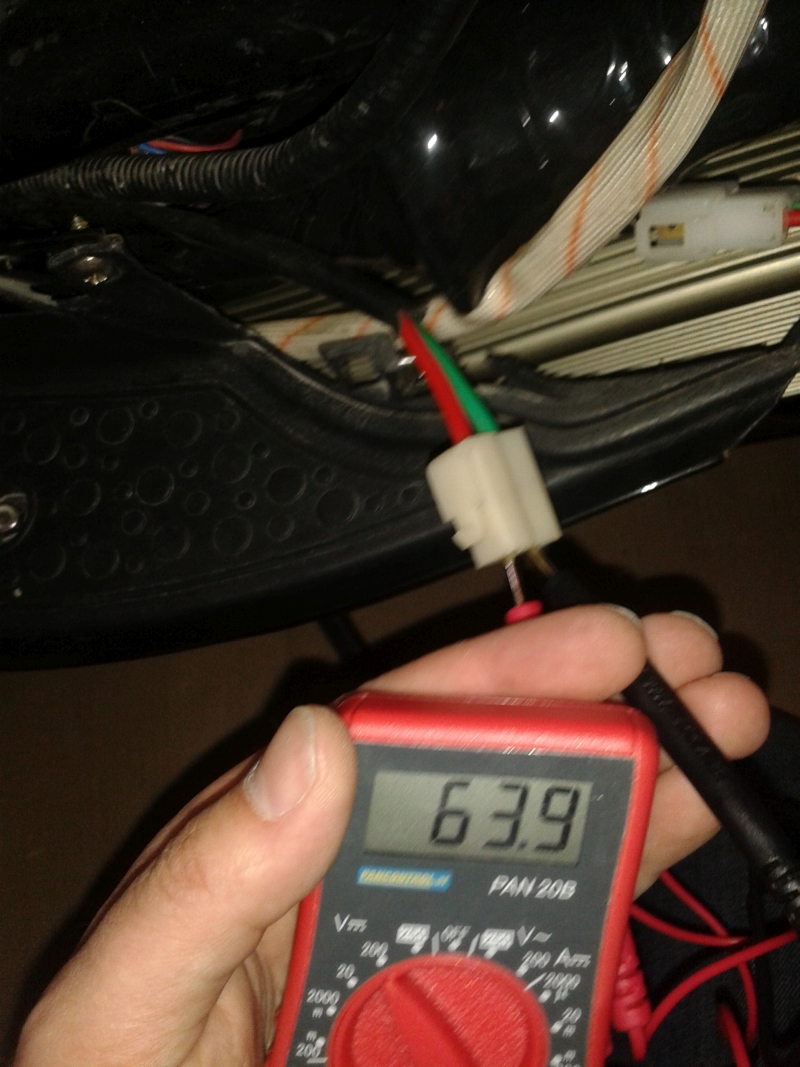

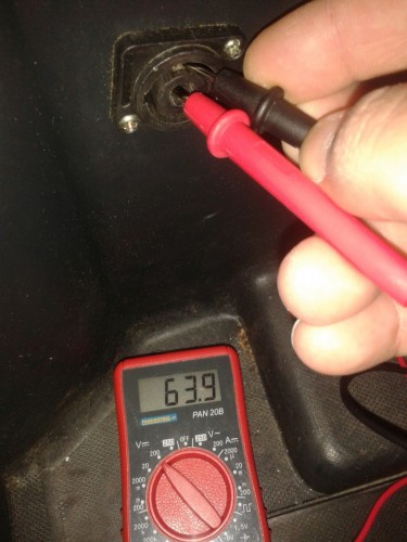

So, ich habe jetzt die Spannung an der Ladebuchse und am Ladegerät gemessen.
Sowohl an der Ladebuchse als auch am Stecker, der die Ladebuchse mit dem Batterien verbinden liegen ca. 64V Volt an.

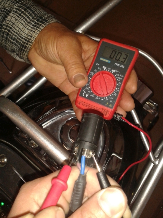

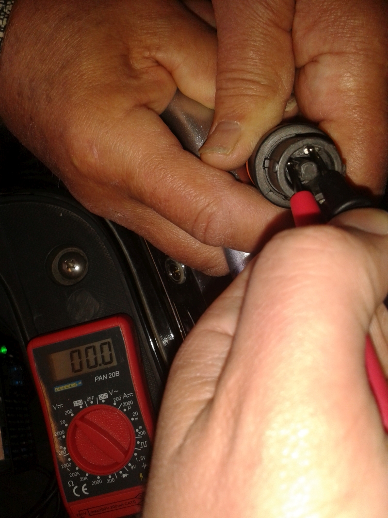

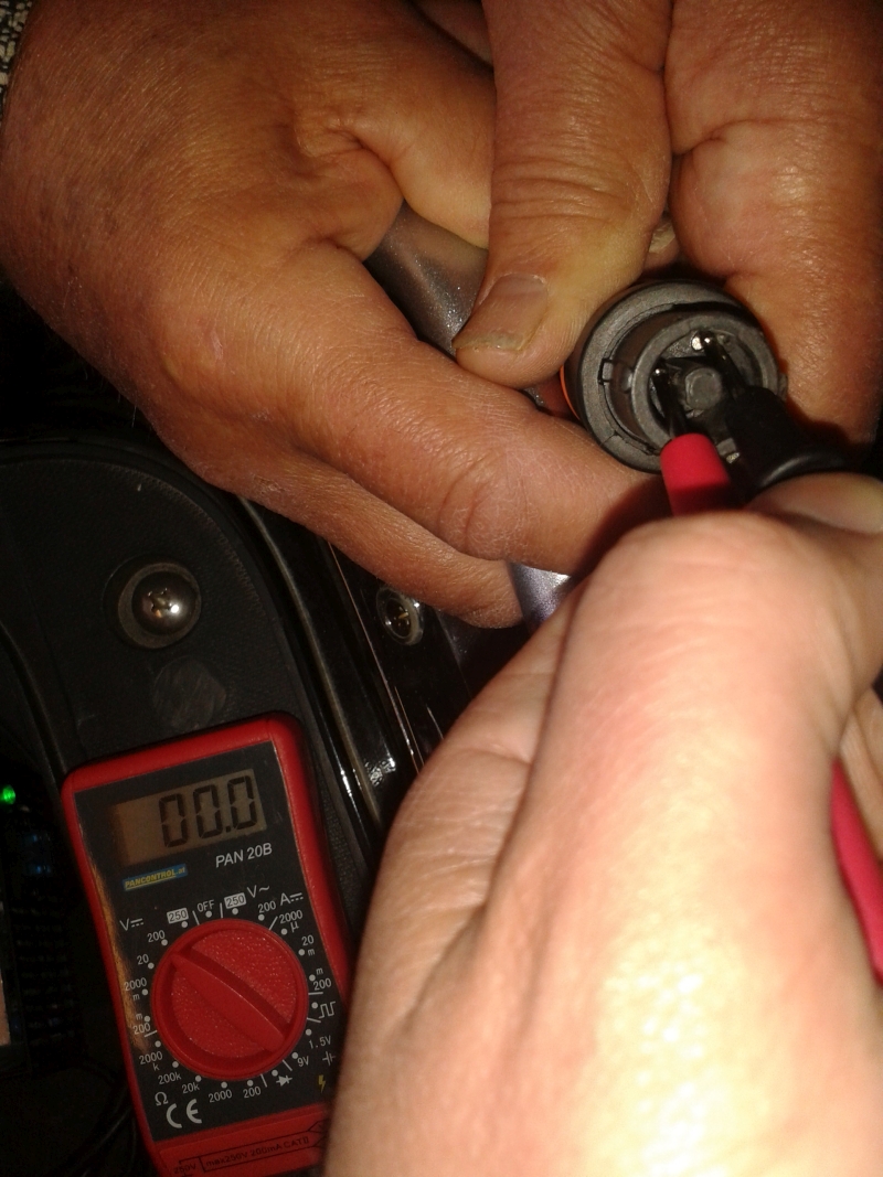

Allerdings liegt an der Buchse des Ladegeräts so gut wie keine Spannung an.
Erst als ich den Stecker des Ladegeräts zerlegt habe und direkt an den Kontakten gemessen habe, habe ich eine Spannung von nur 0,3 Volt gemessen.
Jetzt ist natürlich die Frage, wieviel Spannung sollte am Ladegerät im Leerlauf anliegen und wie kann ich prüfen, ob das Ladegerät defekt ist?

Wenn ich den Stecker des Ladegerätes in die Ladebuchse des Rollers stecke und dann am Stecker des Ladegerätes messe, komme wieder genau auf 63,9V, also genau das was die Batterien hergeben.
Aber des Ladegerät tut trotzdem nichts.

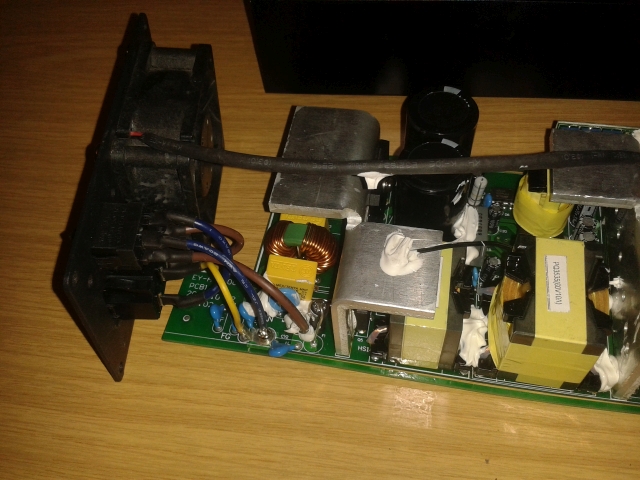

Ich habe jetzt einfach mal das Ladegerät aufgeschraubt.
Könnt Ihr mir sagen welches Bauteil dar NTC - Heissleiter ist?

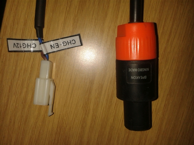

Zur Vollständigkeit habe ich auch noch die Stecker des Ladegerätes Fotografiert.
Ich muss immer beider Stecker verbinden, der orange ist der Ladestecker und der andere ist für das BMS (nehme ich an)

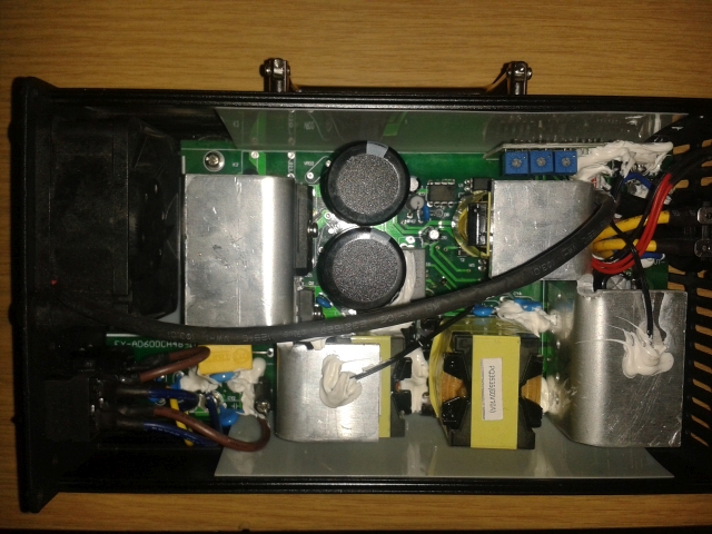

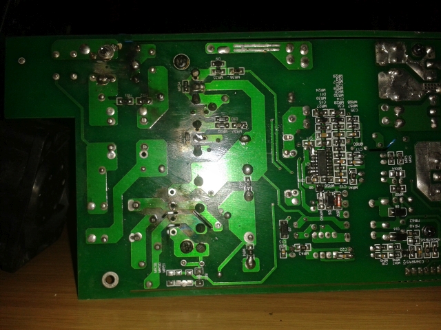

Ich hab das Ladegerät jetzt weiter zerlegt, damit man es besser erkennen kann:
Aber ein rundes Bauteil kann ich leider nicht erkennen,
ScooterRob
Re: Erider Beauty aufladen nicht mehr möglich
Aber das Gehäuseinnenteil und die Platine ist leider total verschmort:
Ich glaube das Ladegerät ist hinüber, obwohl das grüne Licht leuchtet und alle Sicherungen OK sind
