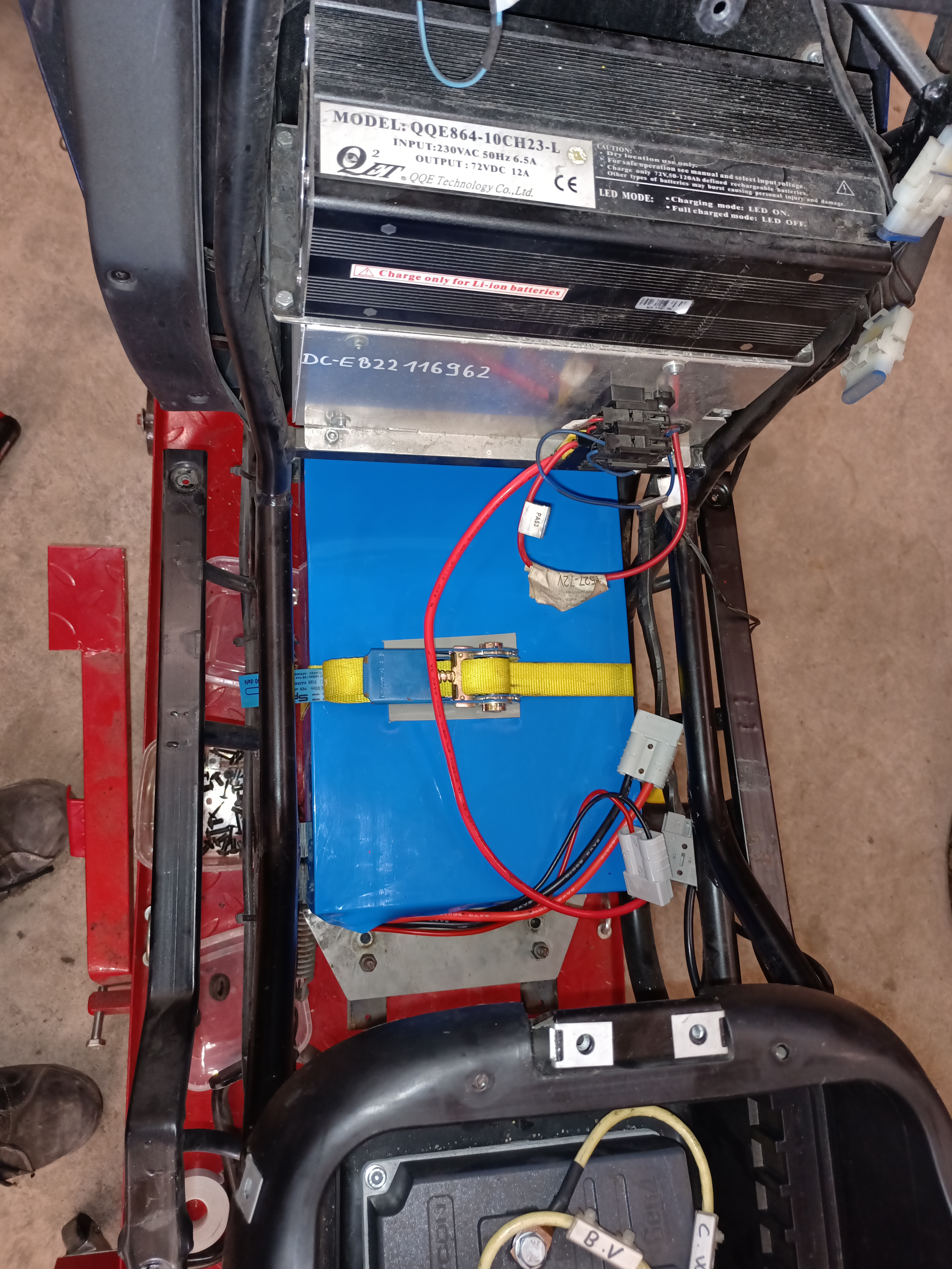

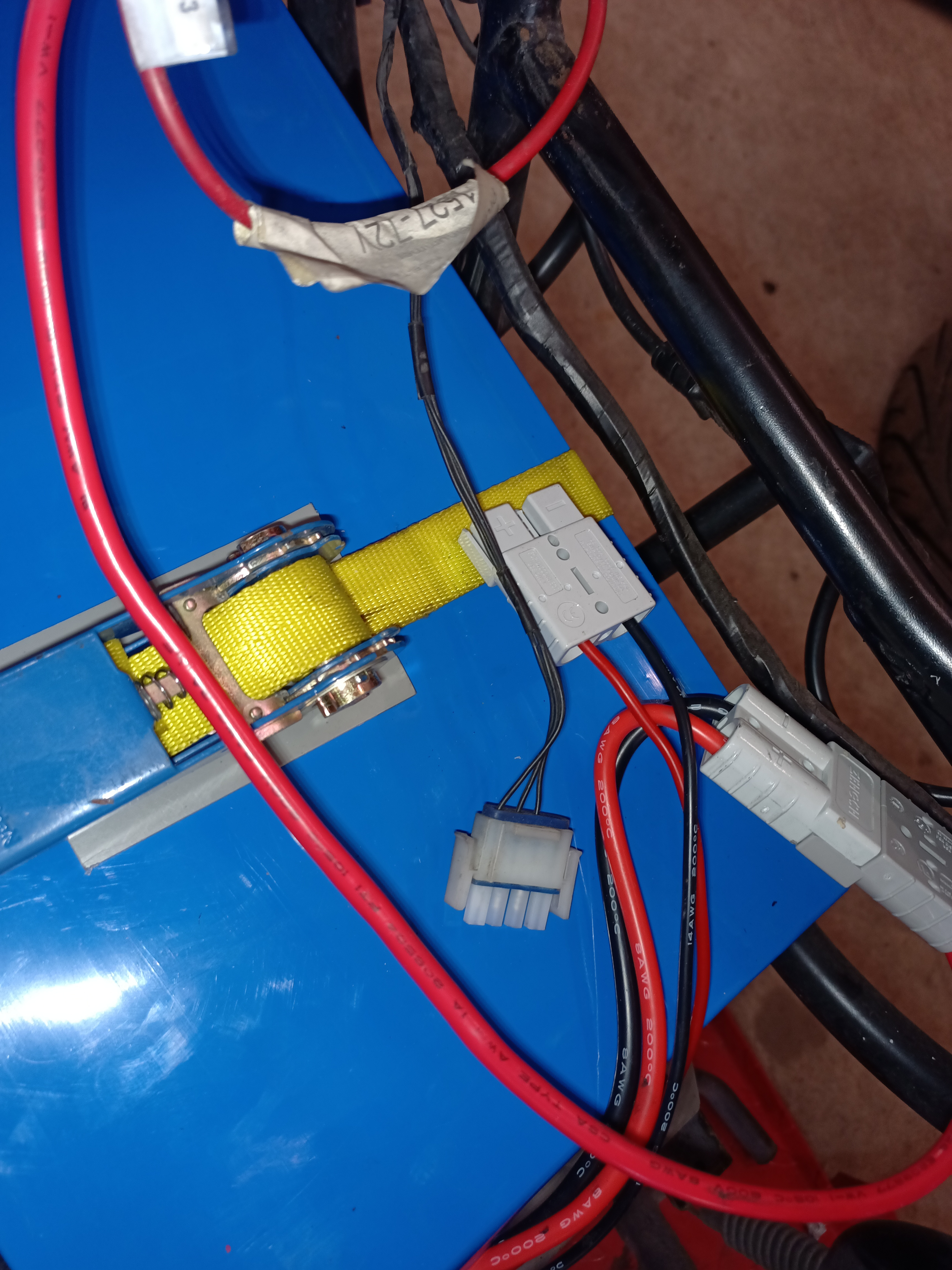

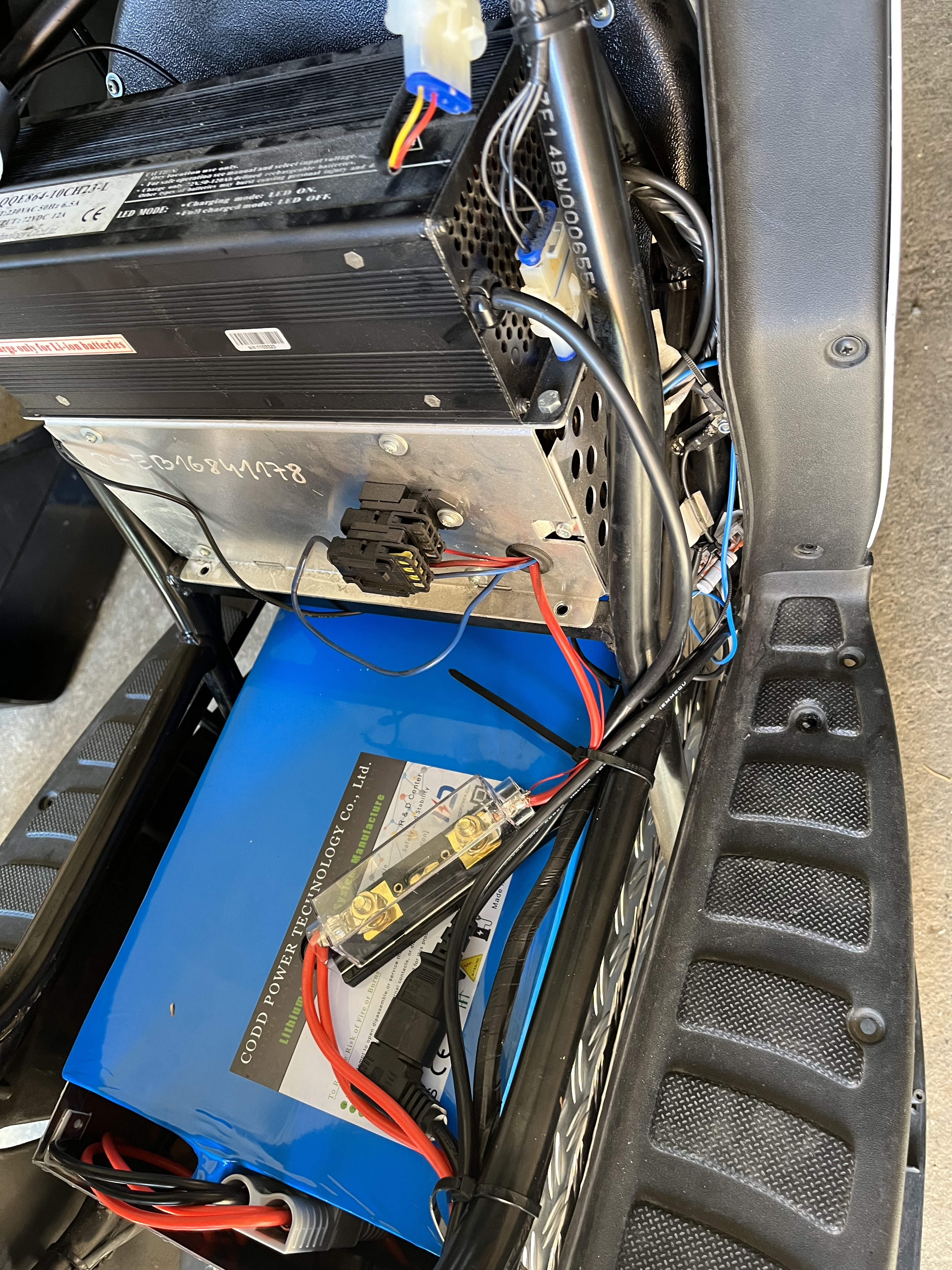

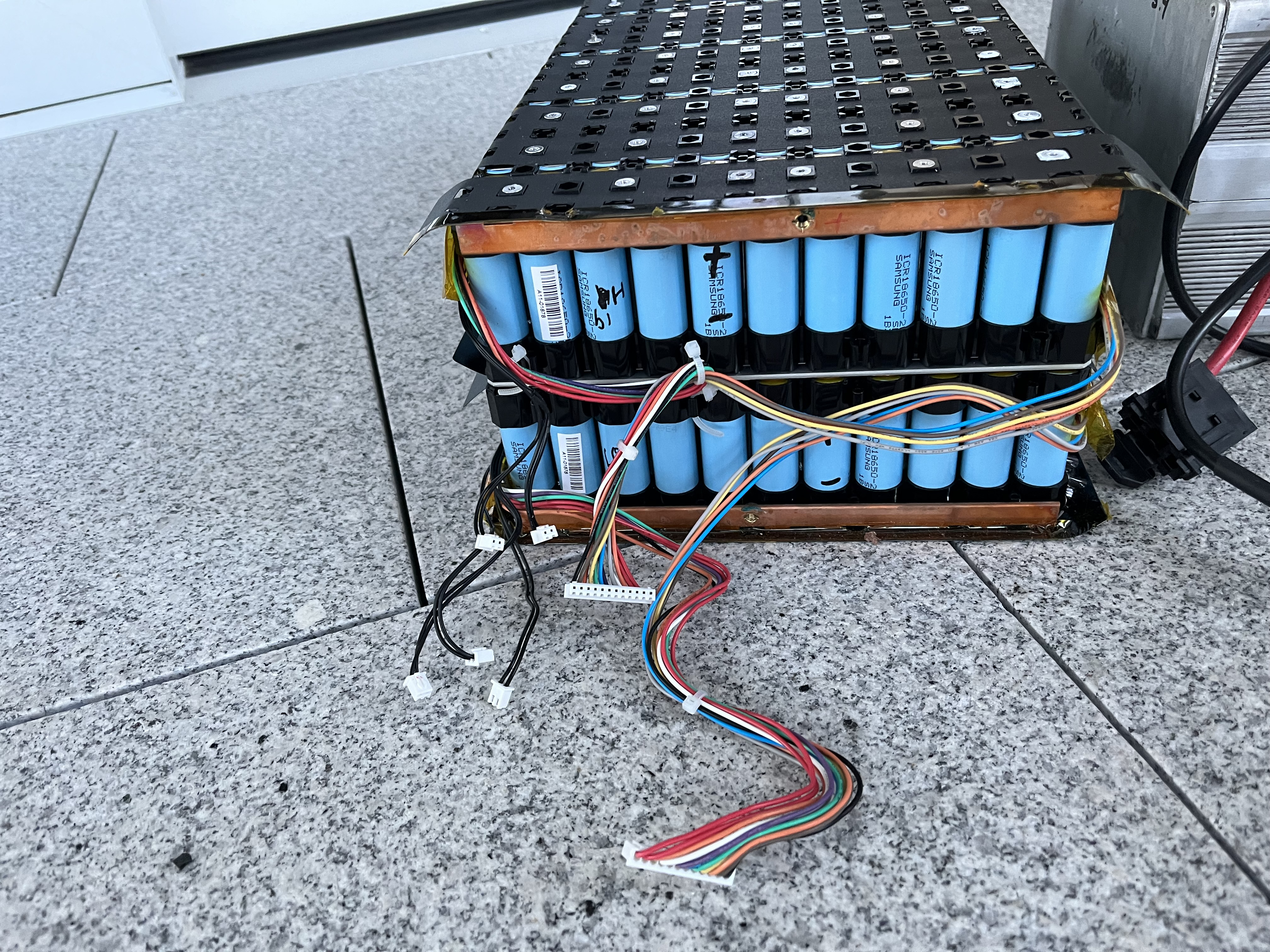

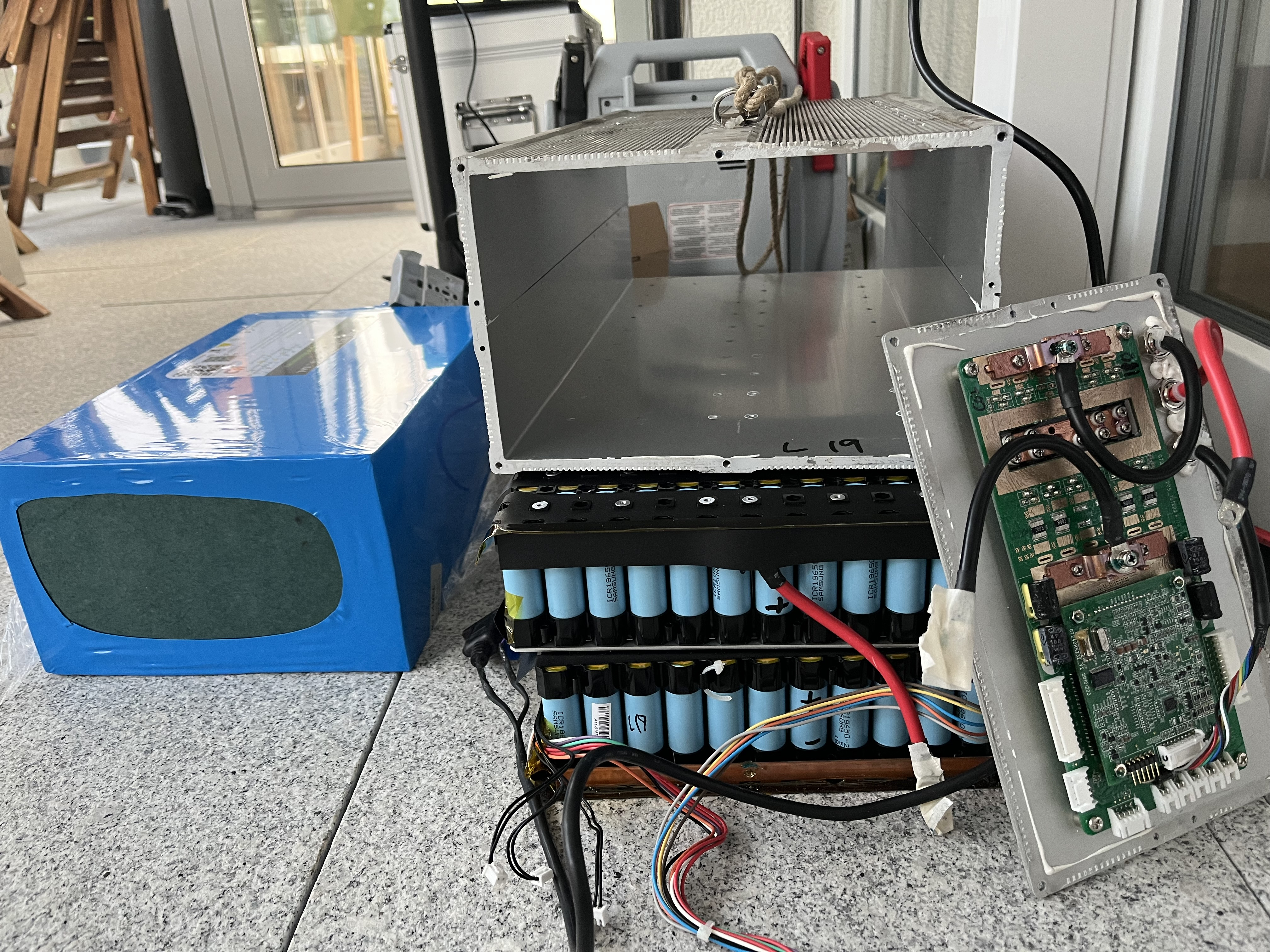

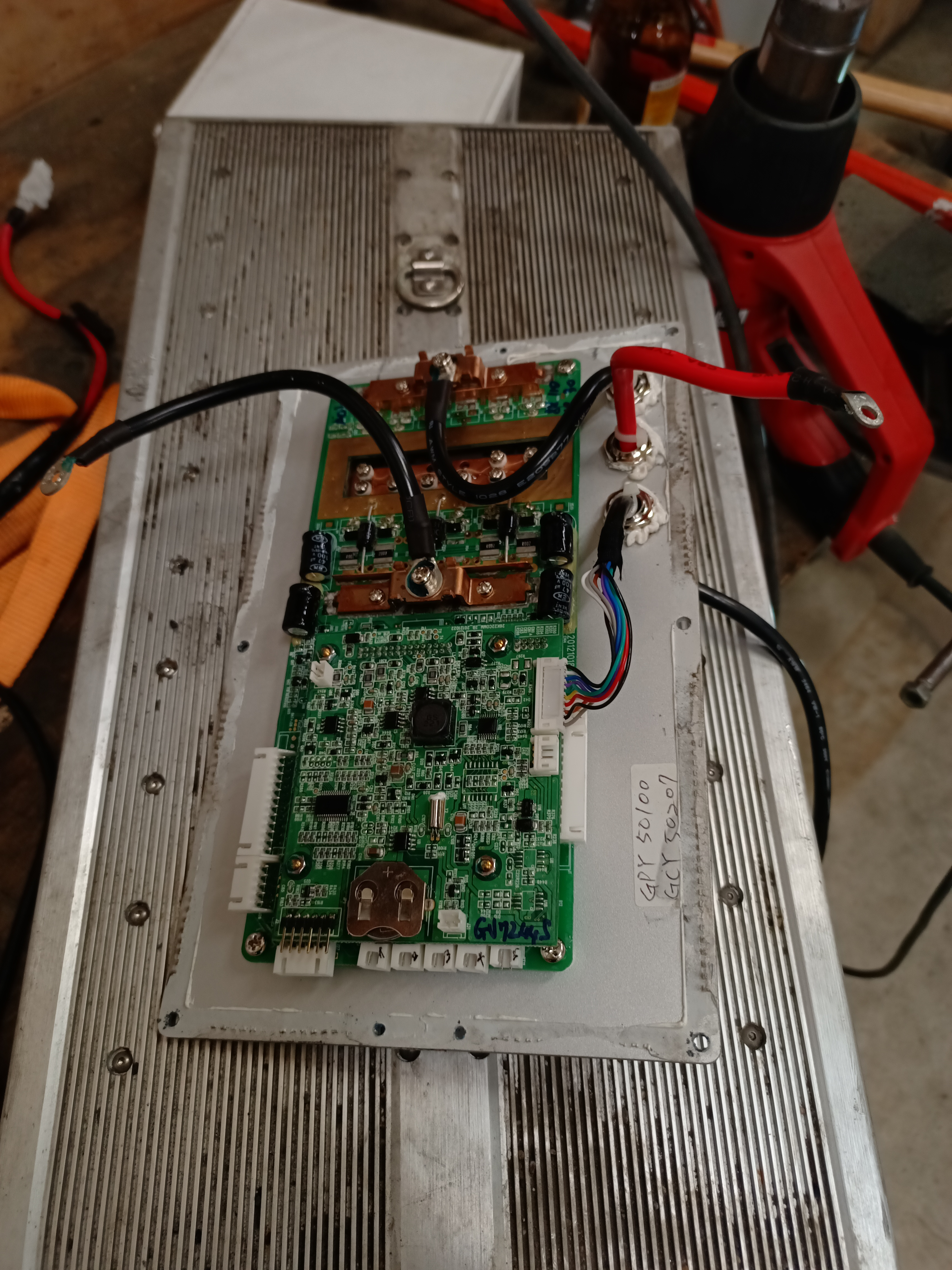

Kurzes Update Pack ist angekommen und verbaut. Auf den Bildern sieht man das alte Pack mit Bms. Am BMS war ein Kabel mit 3 Polen das in den Kabelstrang nach oben zum Display vermutlich(?)geführt wurde.
Das Pack funktioniert jedoch nicht mit dem originalen Ladegerät und die Akku Anzeige funktioniert auch nicht. Weis jemand wie die Akkuanzeige funktioniert und wie man die wieder mit dem neuen Akku erschliessen kann? Ist das lediglich ein Spannungsinput?

Moin,
das 3-polige Kabel (Rollerseitig) bespaßt eigentlich nur die Ladekontrollleuchte im Display, das kannst Du getrost vergessen.
Dem aufmerksamen Elektrorollerer stehen durchaus auch andere Möglichkeiten zur Verfügung, um herauszufinden, ob sein Roller gerade lädt...
Auf Seiten des Ladegeräts musst Du das dünne rote Kabel über einen in Serie geschalteten 10kOhm Widerstand auf Masse (das dicke schwarze Kabel ) legen, dann funktioniert auch das wieder...
Denke mal darüber nach, ob Du das Ladegerät nicht lieber ausbauen möchtest, um es extern zu verwenden...
Man schleppt nicht ständig 3,5kg mit sich herum, und das Ladegerät hält einfach deutlich länger (fehlende Korrosion, weniger Erschütterungen)
Wenn man eine längere Tour plant, kommt es unter den Sitz...
Viel Erfolg!
P.S.: Hätte ich fast vergessen: Die Akkuanzeige muss "zurückgesetzt" werden, das passiert beim Erreichen einer bestimmten Voltzahl.
Je nach Alter deines Rollers, hast Du das neuere, "blaue", oder das etwas ältere, "farblose" Display. Das Ältere braucht ein wenig mehr Volt (ich glaube 82V), während das Neuere schon bei ca. 81V wieder voll anzeigt... Ohne das Erreichen dieser Schwellen bleibt die Batterieanzeige auf dem letzten Wert hängen, bzw. zählt von dort nur noch in Richtung leer...
Sobald Du Dein Ladegerät modifiziert, und den neuen Akku das erste Mal vollständig geladen hast, wird die Anzeige wieder wie gewohnt mitspielen.
Ein guter Kniff ist es, kurz vor Ende des Ladevorgangs, mit angeschlossenenem und laufendem Ladegerät, den Roller kurz einzuschalten.
Dann liegen auf jeden Fall mehr als 82V an, und die Anzeige geht in den Reset...
Das ist ein Workaround für Akkus, die sonst nach dem Laden die 82V nicht mehr ganz erreichen und somit keine volle Anzeige mehr generieren können...

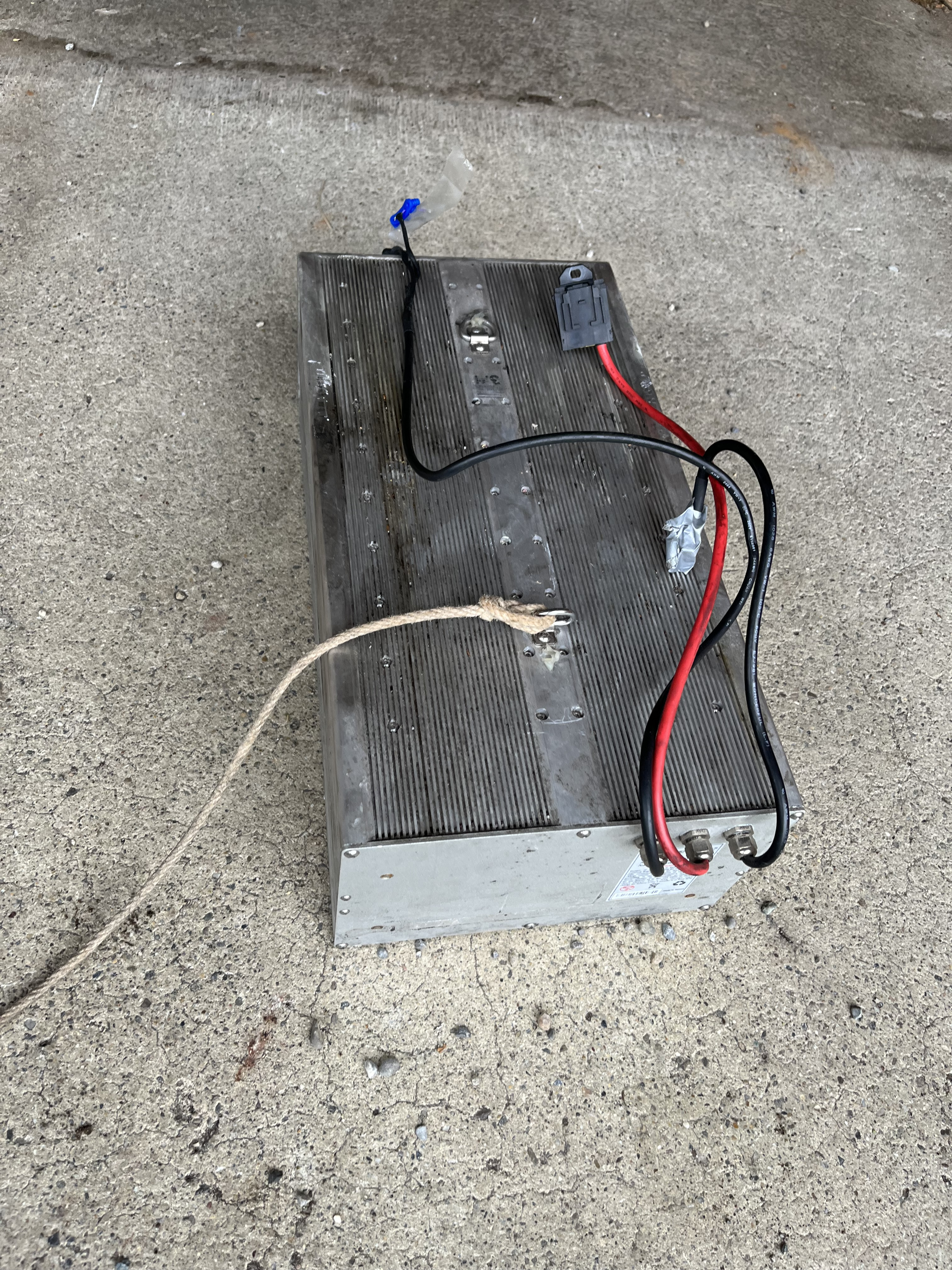

Da ich eine Govecs Go S3.4 geschenkt bekommen habe mit altersschwachem Akku, bin ich auf dieses Forum gestossen. Anfänglich wollte ich den bestehenden Akku erneuern mit allen 440 Zellen... bin aber davon weggekommen und habe mir ein Akku-Pack (~80ah) bei Aliexpress bestellt was ich auch verbaut habe. Es funktioniert, wobei ich noch keine Reichweitentests oder Kapazitätstests durchführte.
Auf jeden Fall liegt bei mir jetzt der alte Akku rum und bevor ich ihn entsorge, hat vielleicht jemand Interesse (Schweiz, Raum Winterthur)?
