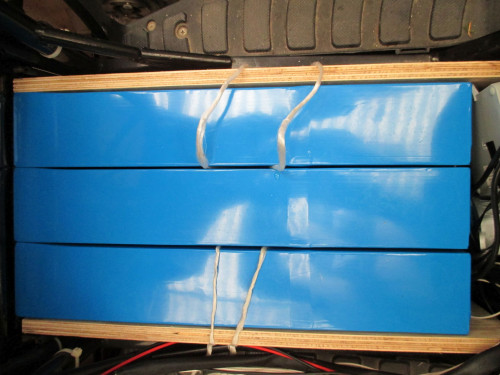

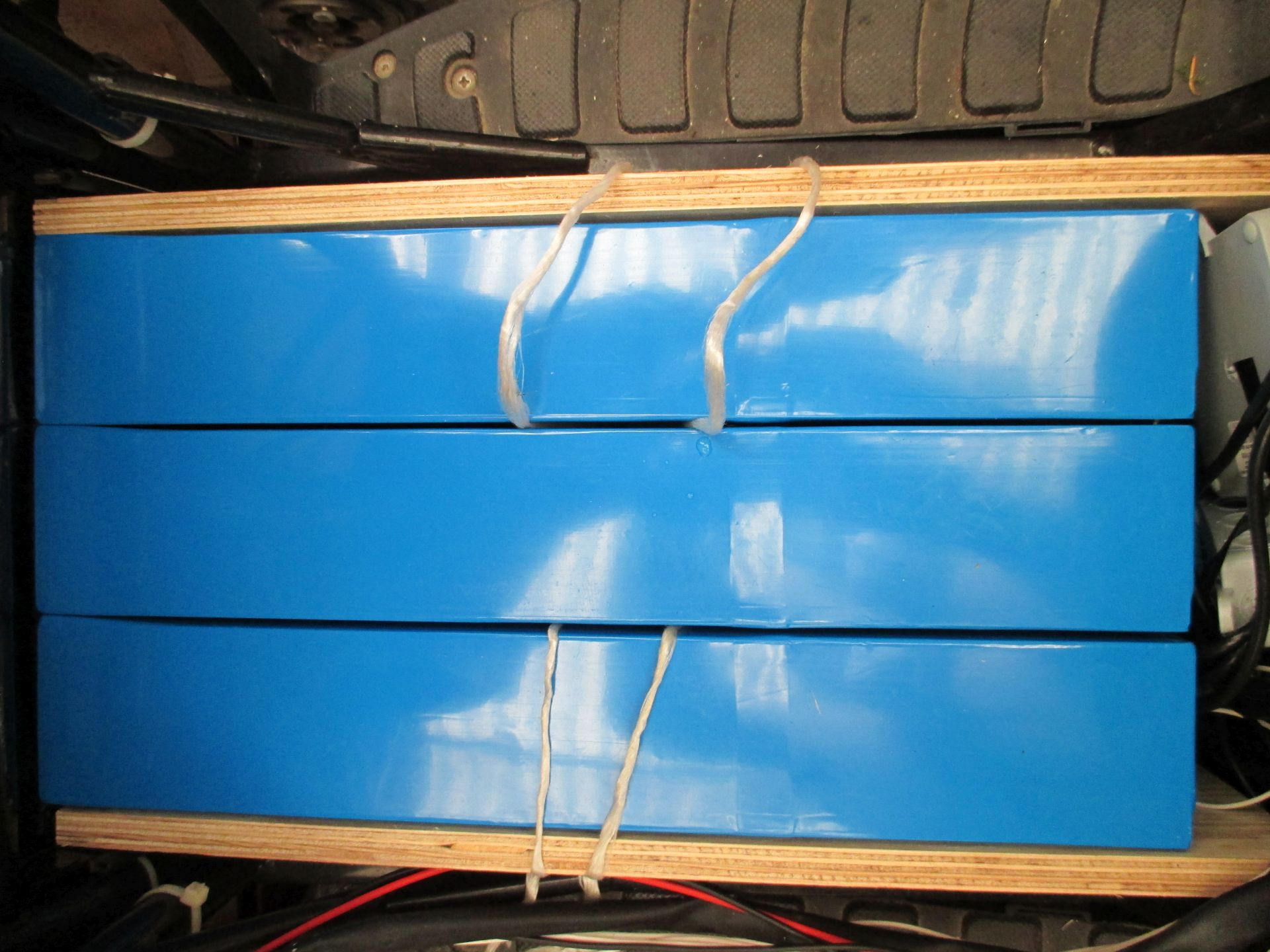

wenn Du das Proiblem mit der Kontaktierung auf Aluminium-Polen in den Griff bekommst (z.B. Punktverschweißen mit Nickelband) könnten 20stück davon eine Lösung sein: https://de.aliexpress.com/item/10050038 ... mainSearch
Natürlich wird dazu ein 200A-BMS für 20s Li-Ion gebraucht (besser auch erneuern), vorzugsweise mit Blue-Tooth-Überwachung und Programmiermöglichkeit im Smartphone.
Da die blaue Folie um das Alu-Gehäuse sehr dünn ist, sollte eine isolierende Zwischenlage aneinandergereihte oder an Metall anliegende Zellen schützen.
Inzwischen sind LiFePO4-Zellen schon billiger. Es wird aber alleine dadurch schwerer, dass man dann 24 Stück in Serie braucht. Natürlich auch ein 24s-BMS. Kälteempfindlickeit ist da höher. Lebensdauer in Zyklen verfälscht das Bild. Alte LiFePO4 halten zwar lange die Kapazität erhöhen aber den Innenwiderstand und der Roller wird lahm.
Aktuelle NCM-Li-Ion Technologie schafft ja auch 700-1000 Ladezyklen : 40.000 bis 60.000 km, wenn die Alterung über die Kalender-Jahre nicht vorher begrenzt.
Aufgrund des niedrigen Preises hatte ich auch einmal LiFePO4-Zellen 3,2V 105Ah (Liitiokala) in China gekauft, die aber dann nur 85% der Nennkapazität hatten. Die vorher gekauften Li-Ion NCM 3,65V 100Ah (Tafel) hatten dagegen volle Kap.
Ganz praktisch sind aber da die Schraubanschlüsse (in der Hoffnung das da 60Ah unter Last 1C raus kommen):

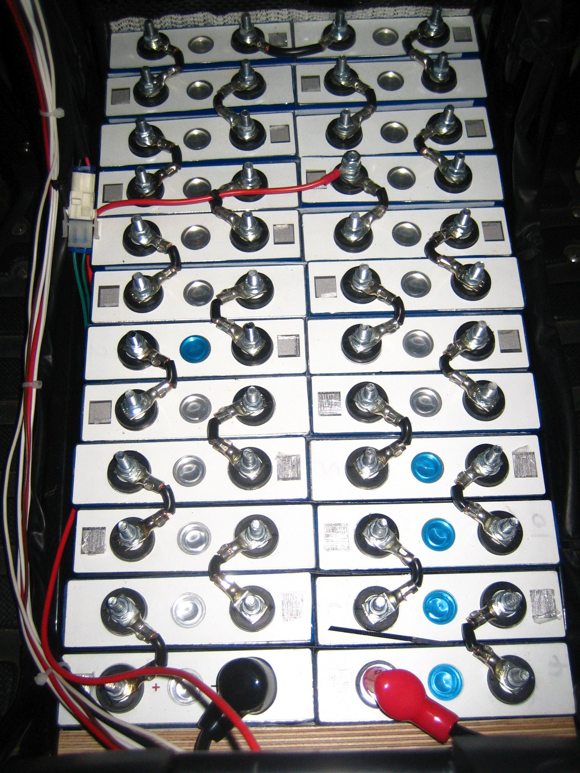

Alternativ sollten in das Batteriefach 24 Stück 3,2V EVE Zellen mit 105Ah passen. Der Experte für Govecs hier im Forum ist Sentry3

Es findet genau gar keine Kommunikation zwischen BMS und Sevcon statt!
Du kannst jedes räumlich passende Akkupack mit 72V verwenden.
Gucke mal bei ebay Kleinanzeigen. da gibt es manchmal neue Zellen für "relativ" wenig Geld.
Ich habe vor ein paar Wochen ein neues Pack für unseren Renner gebaut, das hat mit BMS (ANT, mit Bluetooth) und Zubehör etwas über 600,- gekostet.
Punktschweissgeräte gibt es für unter 100,- in der Bucht, die kann man nach Gebrauch auch wieder verkaufen...
Wenn man weiss, was man tut, kann man für ca. 800,- ein Pack bauen, das in das originale Gehäuse passt (da sind ja auch die originalen Spacer drin, die man weiter verwenden kann) und 77Ah bringt, da sollte man dann ein paar km weit mit fahren können
Wie man den Sevcon Controller bespasst, findet man auf mehreren Seiten im Netz, ist gar nicht so kompliziert, wie alle behaupten, man muss nur seeehr viel lesen...
Ach ja, und falls Du Angst haben solltest, Deinen Roller beim Retrofit Deines Akkupacks länger nicht nutzen zu können:
Auch für jemanden, der das zum ersten Mal macht, bei entsprechender Vorbereitung (RTFM!!!) brauchst Du einen Tag fürs Auseinandernehmen (schön Fotos machen) und einen Tag für den Neuaufbau (zwischendurch Abkühlpausen machen!)
Nach einem Wochenende sollte der Roller dann wieder auf der Straße sein.
