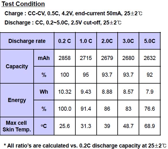

Ich habe mir mal ein Datenblatt besorgt und poste mal ein paar Grafiken, weil das komplette Datenblatt als Confidential gekennzeichnet ist :o Wie schon gesagt handelt es sich um den einzelnen Akku. Wir gehen z.Zt. davon aus, dass 14 davon in Reihe und 10 Parallel verschaltet sind.
Entladestrom tabelliert
Der unu wird wohl den Akkupack im Bereich von 1.0 bis 2.0C Entladestrom betreiben. Das reduziert die nutzbare Kapazität zwischen 5-7%

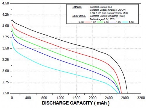

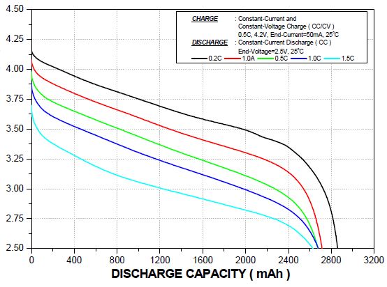

Entladestrom grafisch
Die Ideale Entladkurve (rot) werden wir wohl nie erreichen, eher die blaue / türkise Kennlinie :!:

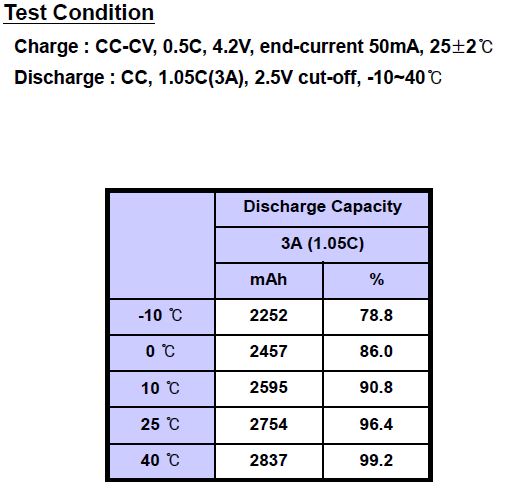

Akkukapazität vs. Akkutemperatur
Zwischen 5-10% an Akkukapazität werden wir wohl aufgrund der Umgebung auch nicht abrufen können.

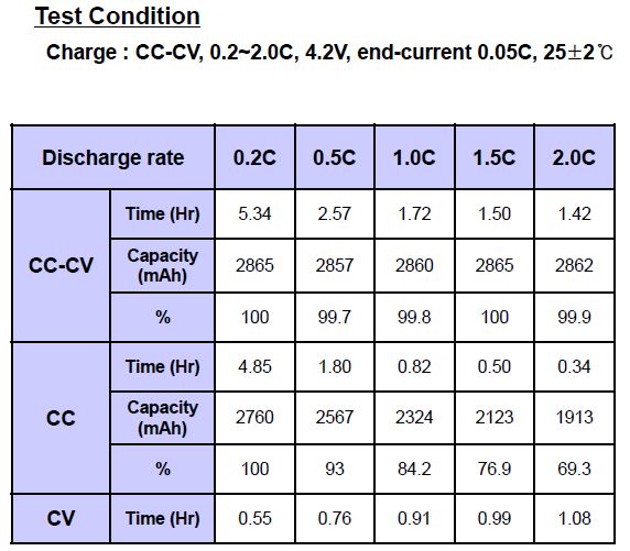

Akkukapazität vs. Lade-/Entladestrom
Gut aufladen lässt er sich, aber beim Entladen bekommen wir nicht alles aus dem Akku heraus.

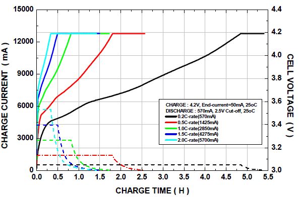

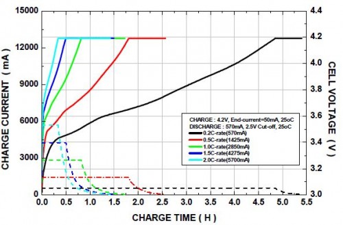

Akkukapazität vs. Lade-/Entladestrom grafisch
Typerischer Ladevorgang bei mir zu Hause dauert so ca. 3h, wenn der Akkupack voher laut unu Anzeige fast leer war und ich nur noch als Schnecke auf der Straße unterwegs bin :D

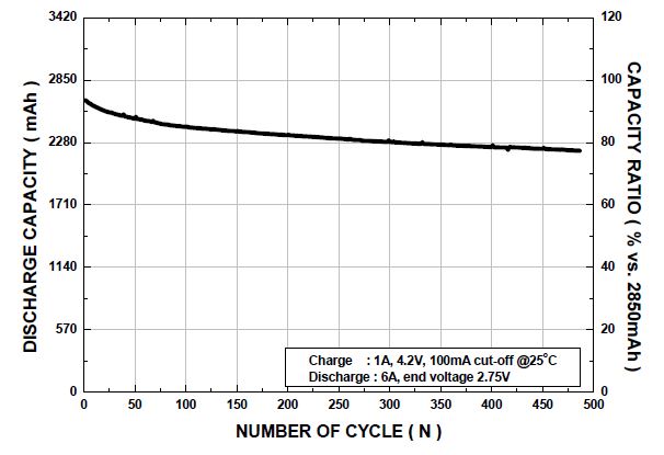

Akkukapazität / Lifecycle
Nach 500 Zyklen mit 2,5C wird eine Restkapazität von 70% erwartet, sprich die maximale Reichweite von 50 km wird auf 35 km sinken. Ich schaffe bei mir zu Hause als Frischling in meiner Umgebung max. 38km. Na ja, ich bin nicht Idealgewichtig :lol: und Nordhessen ist halt nicht eben, sondern eher wellig :x. Wer hätte das gedacht.

Bei dem obigen discharge test werden die Zellen von 4,2V auf 2,5v entladen. Bei unserem UNU Akku wird von 4,1V auf 3,0V entladen. Ergibt mindestens 10% weniger entnehmbare Energie...

Zu dem Zyklentest muss aber auch gesagt werden, dass bei einer Belastung von 6 A die Zelle logischerweise wesentlich schneller (nicht nur zeitlich, sondern aufgrund der niedrigen Spannungslage) in den cut-off-Bereich kommt als wenn sie nur mit 600mA (0,2C) belastet wird.
Der entscheidende Unterschied dabei ist, dass der Zelle bei dieser hohen Last nur etwa 2 Ah entnommen werden können. Sie wird bei jedem Testzyklus also immer nur zu etwa 70% entladen. Würde man sie mit weniger Strom jedesmal in den Keller fahren, wäre die Anzahl der erreichbaren Zyklen entsprechend geringer. Aber das sähe dann auf dem Papier ja nicht so schön aus... ;)
Für uns bedeutet das, das man den Akku nicht ständig (nach Ladeanzeige) unter 25% entladen sollte.
