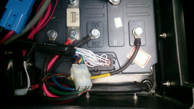

Dann ist es ganz klar ein Throttle Fault.
Mach mal in der Seatbox die Klappe weg du dann findest du einen Kontroller wie im Bild zu sehen vor.
Du musst dem dann noch die 6 Inbusse für die Abdeckung entfernen.
Roller anlassen und auf Seitenständer raus.
Danach mal hier messen, sollte 5V sein. Wenns deutlich mehr sind ist der Kontroller interne DC/DC kaputt und ein neuer Konroller muss her.
pin9 & pin 14
Danach hier messen, sollte bei nicht gedrehtem Gasgriff ca 1V sein und bei voll aufgedrehtem ca 3.7V. Ist der Wert oben 5V und hier jetzt deutlich über 3.7V, dann ist der Gasgriff futsch.
pin10 & pin14
Halt uns mit deinen Messungen auf dem laufenden
pin9 & pin 14
pin10 & pin14

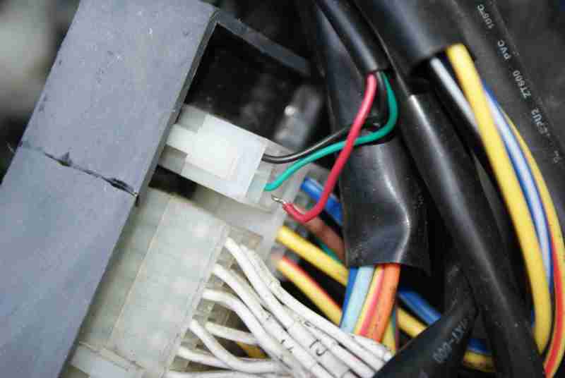

Mein E-Max 90s fährt nunmehr über 8000km problemlos. Foto zeigt ein gelöstes +5V Kabel vom Drehgriff, begann mit einem Wackelkontakt bei Kurvenfahrt....

Beim Emax bist du schneller am Kontroller als am Gasgriff
Zudem würden eventuelle Leitungsunterbrüche auch gleich auffallen.
