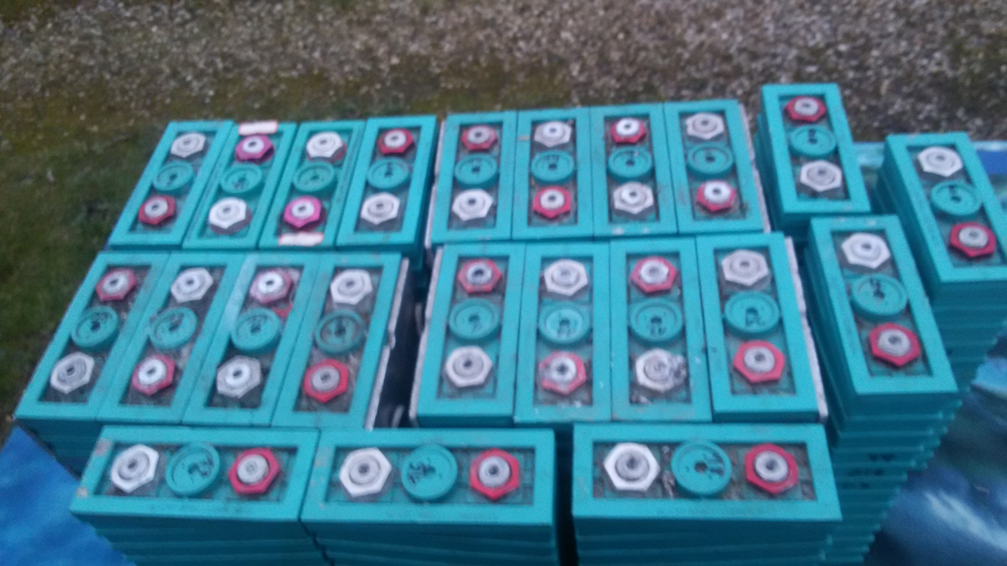

Dessy hat geschrieben: So 26. Feb 2023, 21:39 Die alten Akkus haben über 40Kg gewogen, der neue wiegt nur ca. 17Kg.
das sind die originalen 40ah 21x3,7V:
