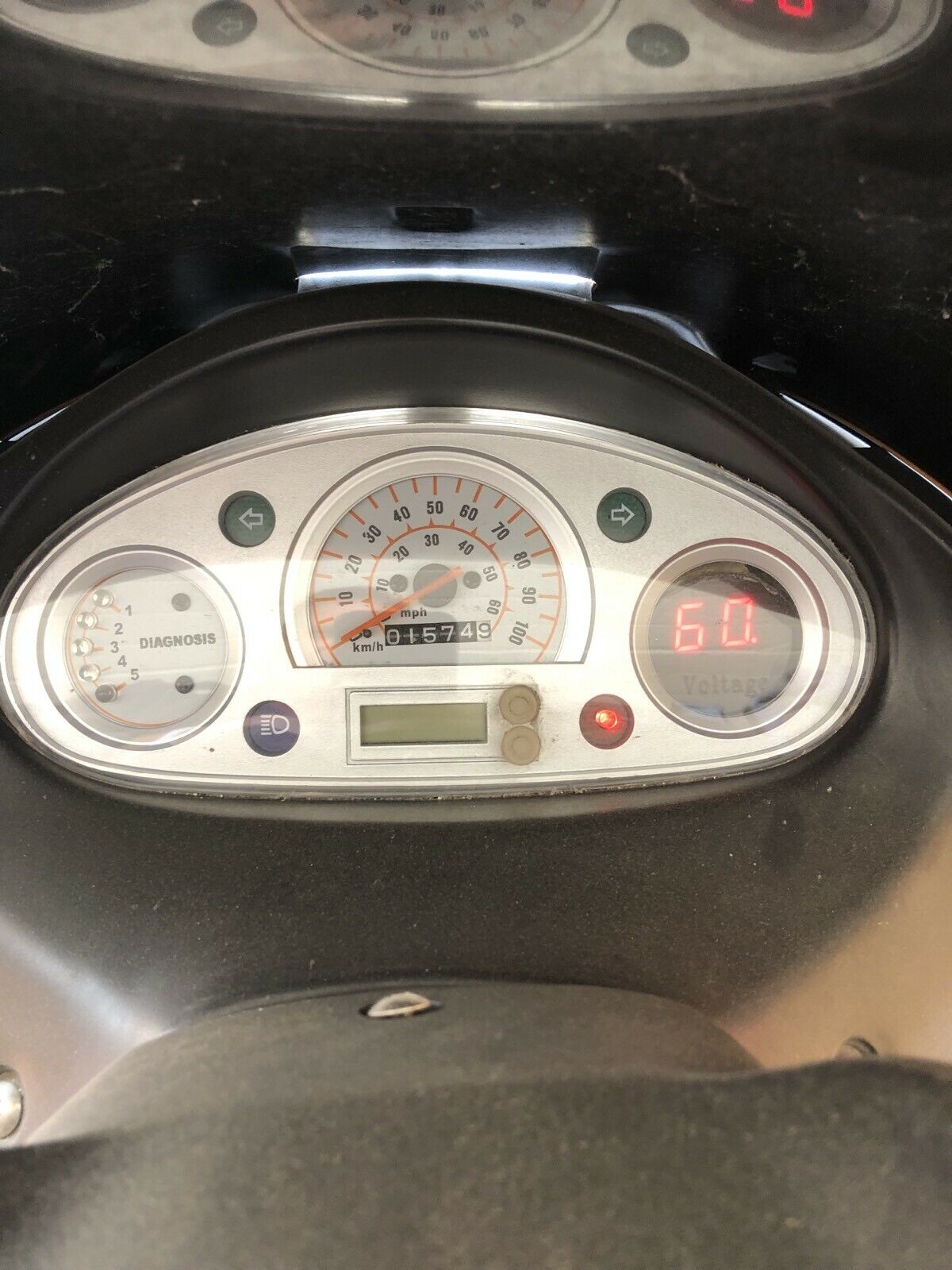

Die Voltanzeige und der Tachometer ist ja schonmal selbsterklärend.
Was hat es jedoch mit der "Diagnosis" Anzeige auf sich?
Da steht nicht mal was im Manual.
Wer kann mir das erklären?
Über eine deutsche Anleitung würde ich mich sehr freuen.
Leider gibt das Web hierzu nicht wieder.
Nach meiner Recherche, ist der XM-5000 baugleich dem InnoScooter
EM6000. Vieleicht hat jemand hierzu noch was im Bücherregal?
Das Odometer funktioniert leider nicht.
Ist das tatsächlich nur eine Uhr oder verbirgt sich dahinter
noch eine andere Anzeige?
Ich hänge hier mal ein Bild vom Frontpanel an.
Ich danke schonmal im Voraus für eine Information von Euch.

Willkommen hier
Da hast du ja einen richtigen E-Roller-Klassiker an Land gezogen
Die linke Anzeige mit Diagnosis draufstehen hat links wohl ein grobe Batteriestandsanzeige, und die Diagnose sind die zwei LEDs rechts im Instrument. Die könnten wohl verschiedenes anzeigen, z.B. ob der Seitenständer ausgeklappt ist und deswegen die Karre nicht fahren will, oder die Batterie langsam zur Neige geht, oder dass geladen wird, oder oder oder...
Die Digitale Uhr unten braucht wohl eine neue Knopfzelle...

Die linke "Diagnosis" Anzeige hat insgesamt 5 LEDs.
Bisher konnte ich nur feststellen, dass wenn ich die Bremshebel betätige
die LED Nr.1 leuchtet. Mehr war bisher nicht feststellbar.
Das linke "Diagnosis Light" leuchtet im Betrieb immer rot
und scheint bei langsam leer werdenden Akku rot zu blinken.
Das Volmeter ändert im jeweilige Betriebszustand (Anfahrt/Steigung)
die Anzeige von 60V zu 55V oder eben weniger.
So richtig kann man den Ladezustand nicht entnehmen.
Aber vieleicht erfahre ich noch Aufklärung.

Lohnt es sich den Controller zu tauschen? Falls es überhaupt noch sowas gibt.....
Oder vieleicht einen Lüfter einzubauen. Auseinander hab ich das Teil noch nicht gehabt, um
zu schauen ob es bei der Bauform die Möglichkeit gibt.
Beste Grüße
Karsten

Hallo Karsten,
bei mir ist es der Thermoschalter im Motor, der den Spass lahm legt.
War es bei Dir im Controller?
Einen 60 Volt 5kW-Antrieb
ich in einem Roller mit 6 Phasen (Innoscooter) und mit 3 Phasen (GK 183) .
Der 6-Phasen-Motor hat einen besseren Drehmomentverlauf braucht aber mehr Energie je km und erhitzt sich stärker.
Bei meinem Controller war ein kleiner 12V-Computer-Lüfter angeschraubt, der bei Zündung an bläst.

Hallo Didi,
das konnte ich noch nicht lokalisieren ob es Motor oder Controller ist,
da die Diagnoseanzeige in dem Fall nichts anzeigt.
Das muss ich nochmal genauer beobachten.
PS. Lenkkopflager ist gewechselt. Allerdings war nur das Fett in den Lagern verhärtet.
(Der Hobel hat einfach mal zu lange gestanden)
Einlaufspuren waren nicht zu erkennen. Aber egal.....
Beste Grüße
Karsten
