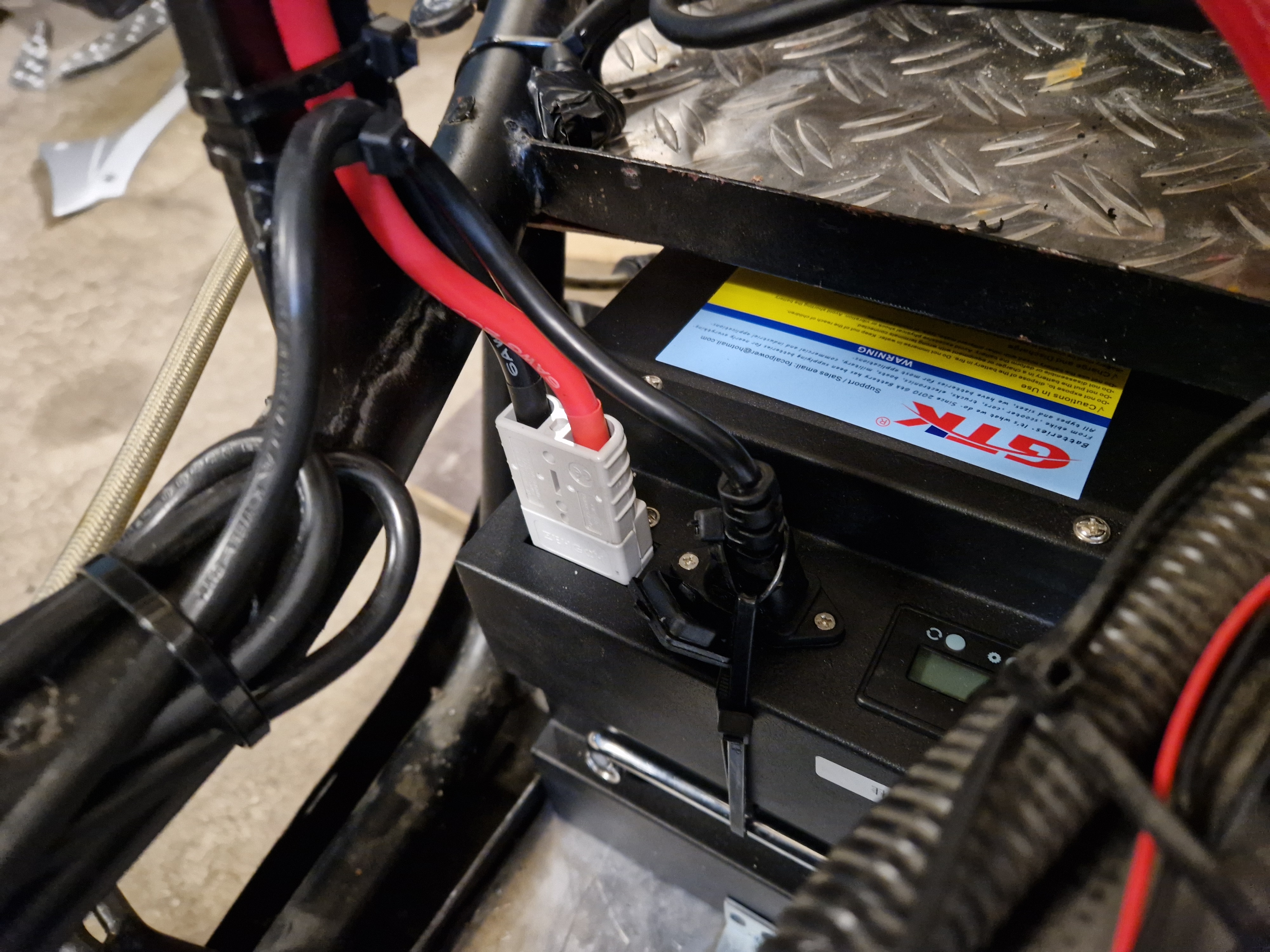

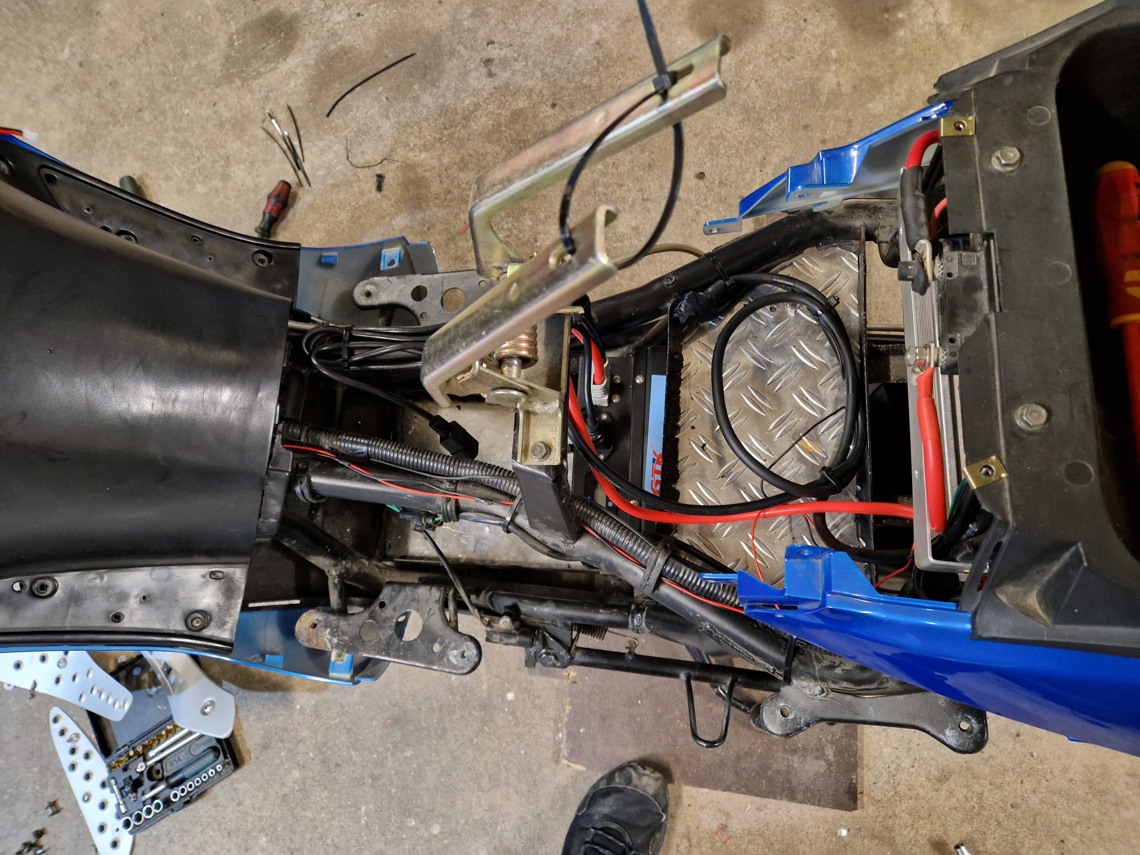

Re: Handbuch/Beschreibung Efun XM-5000/EM6000

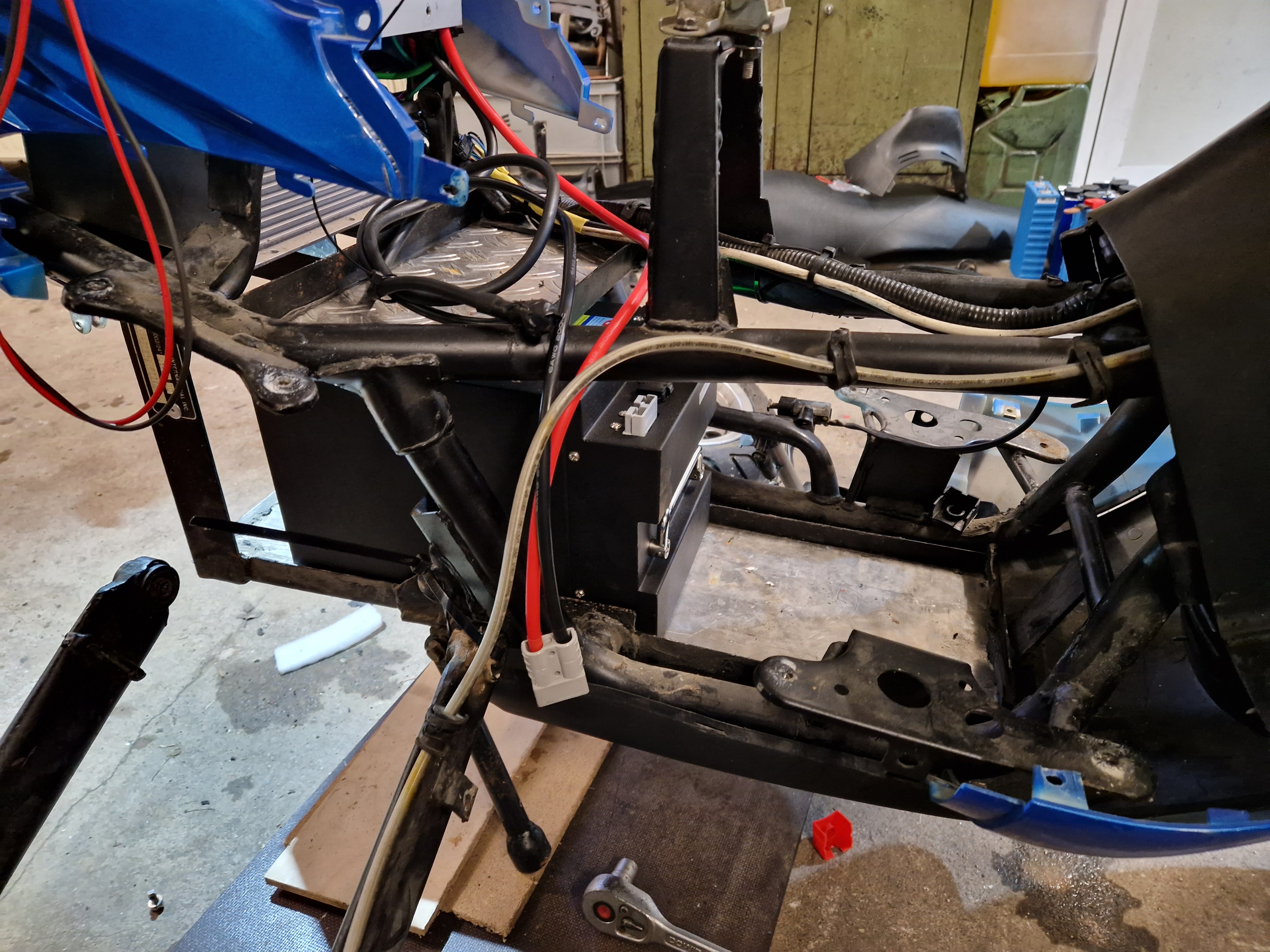

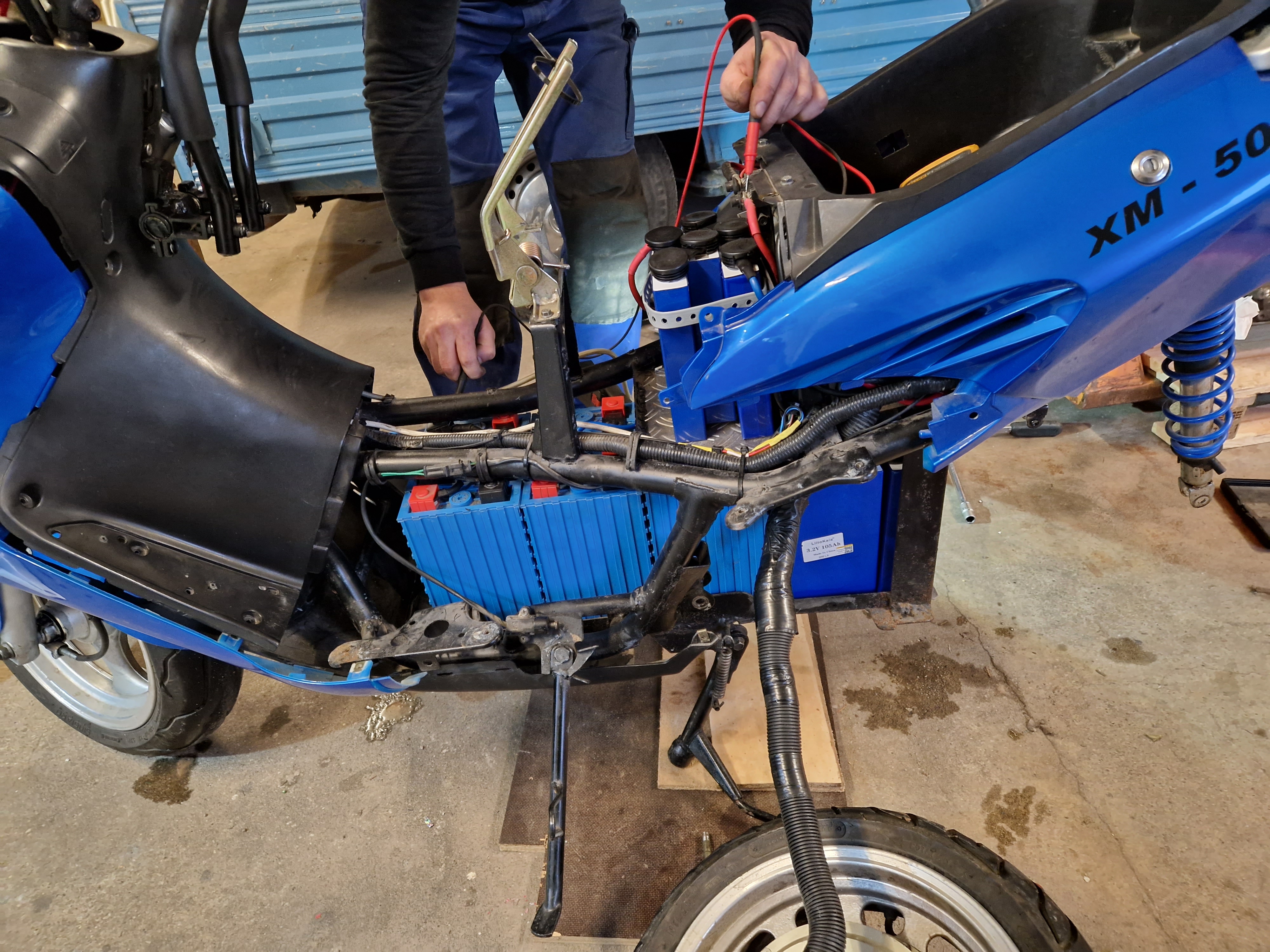

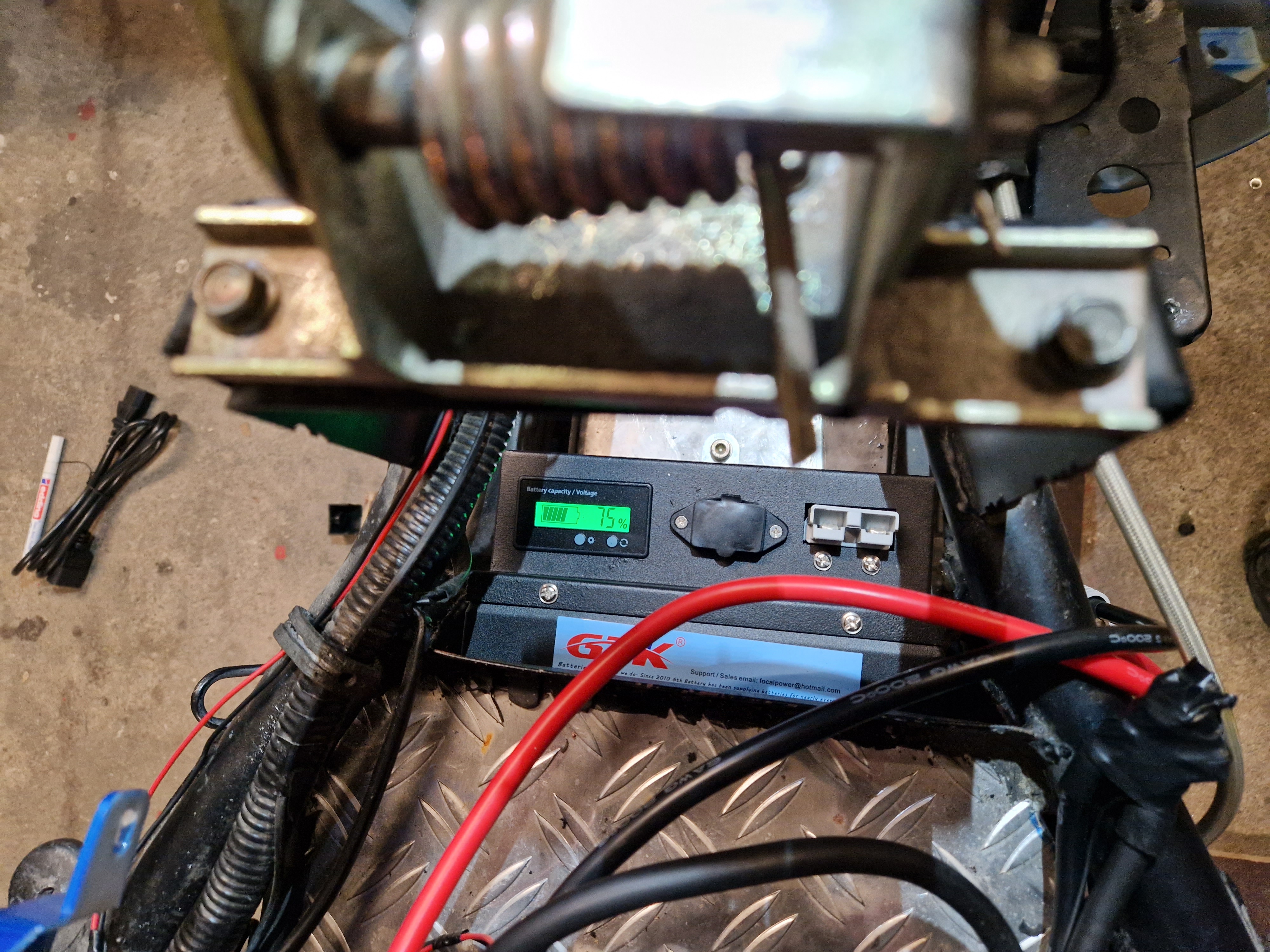

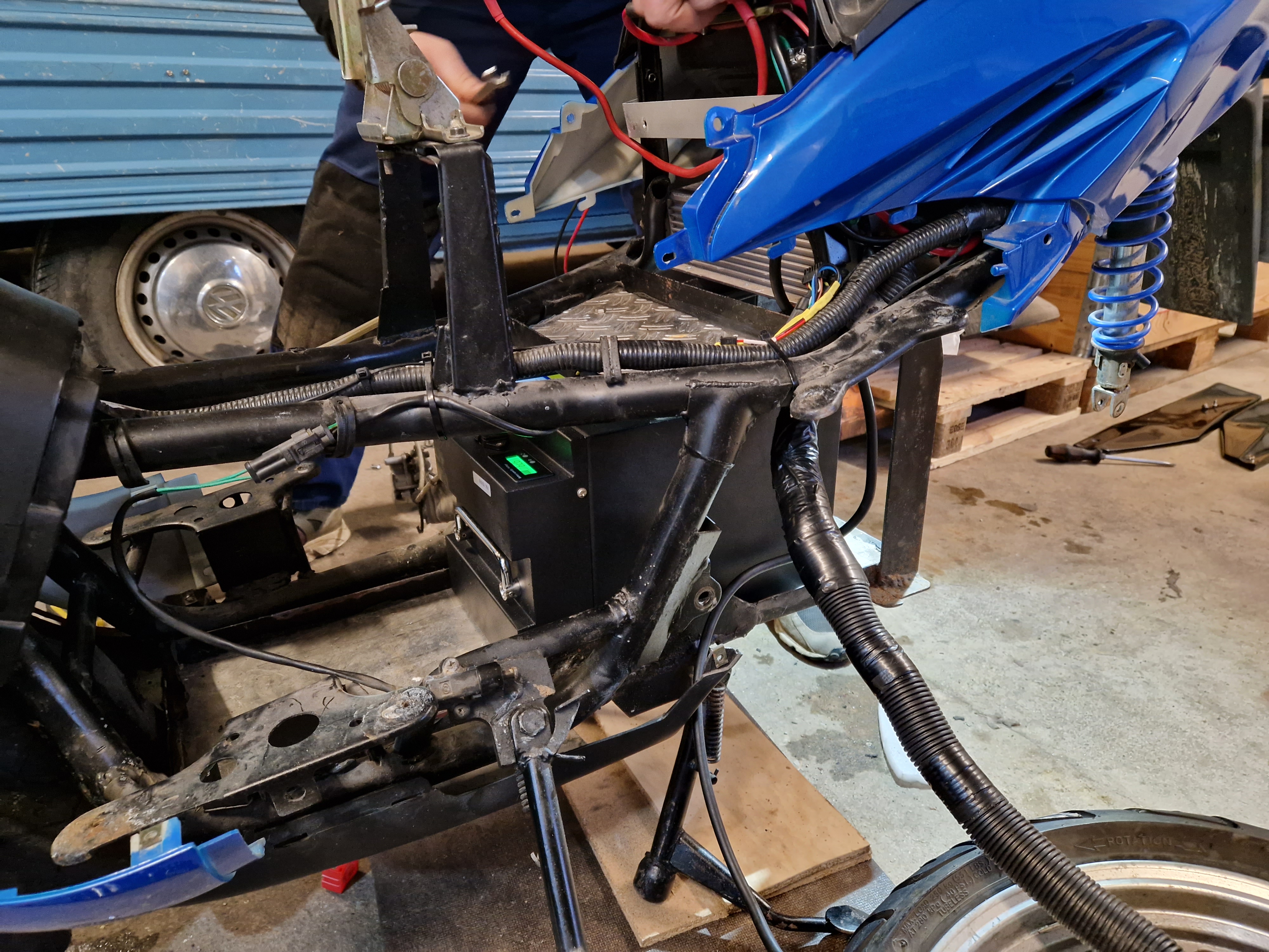

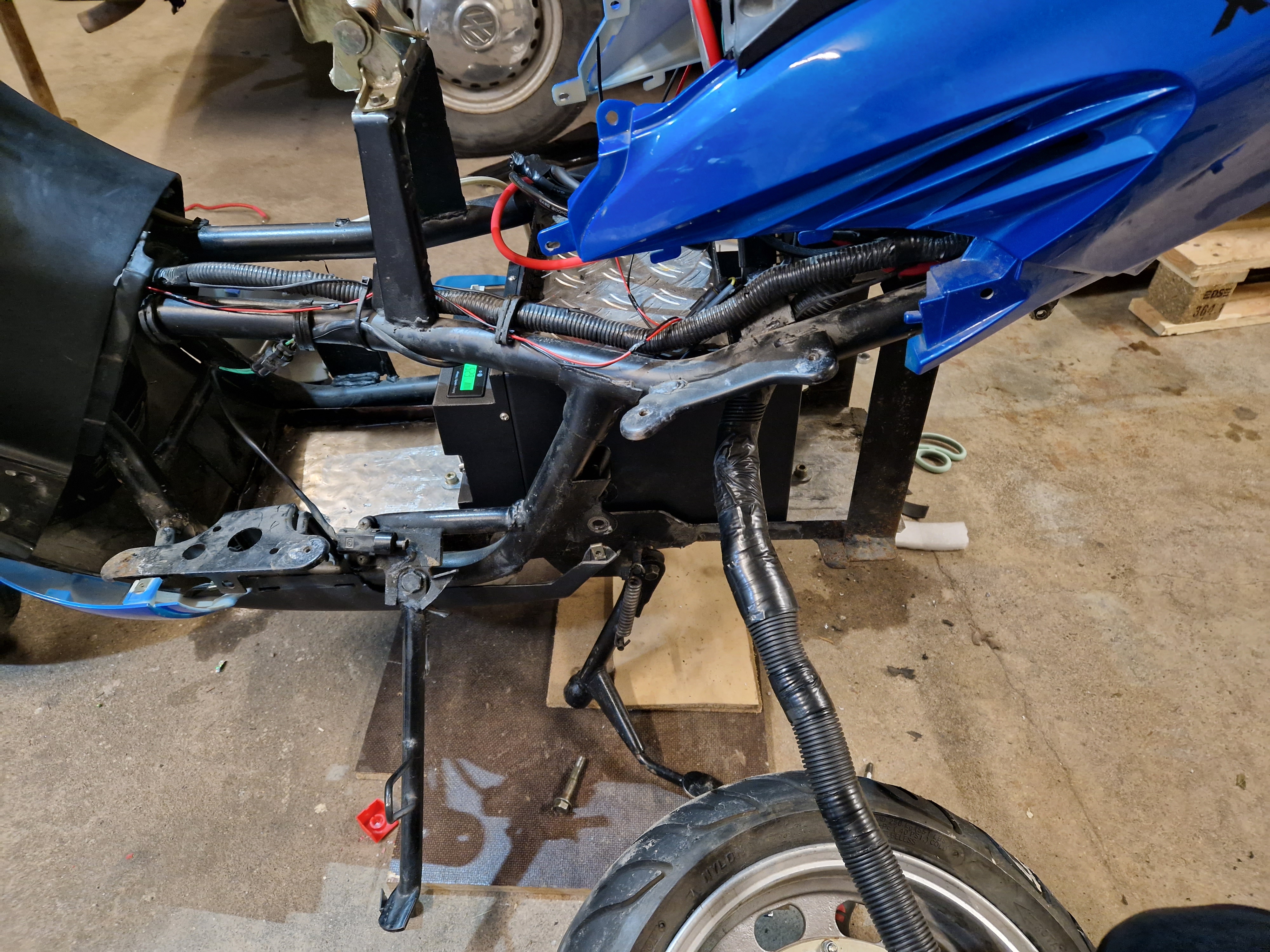

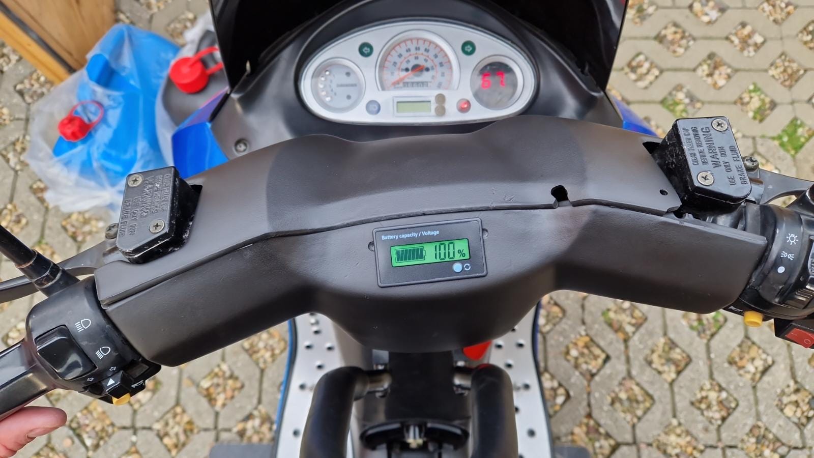

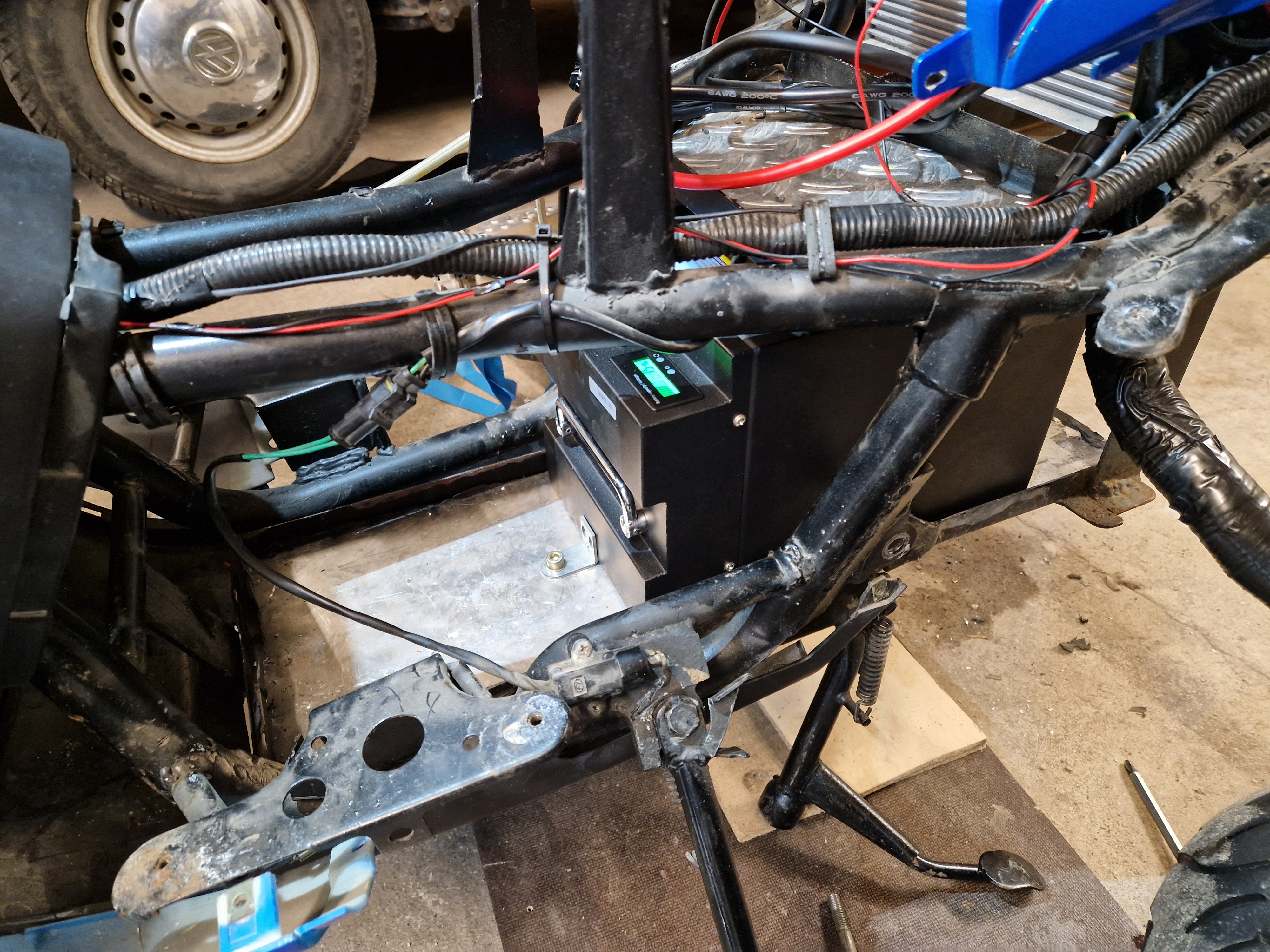

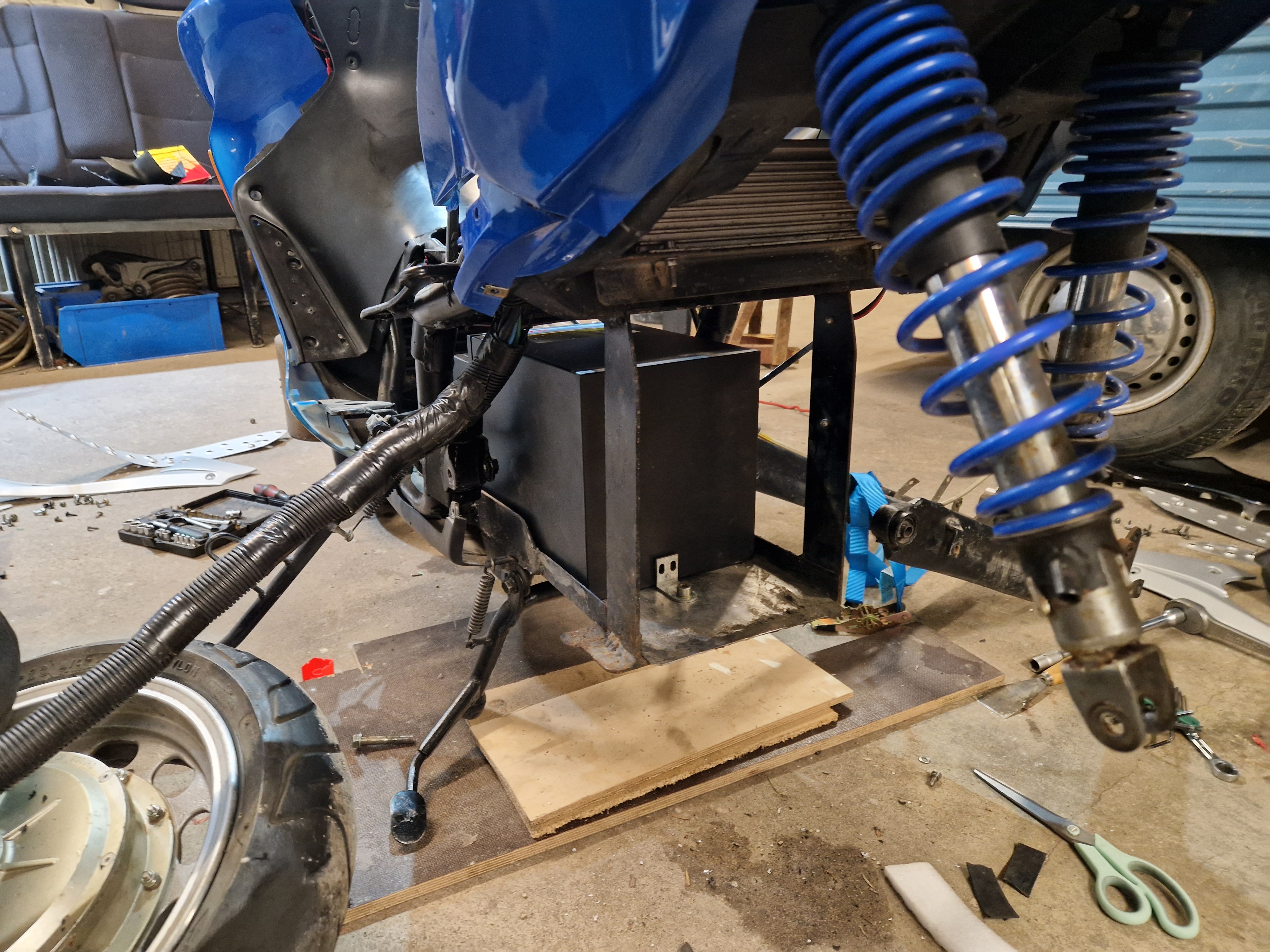

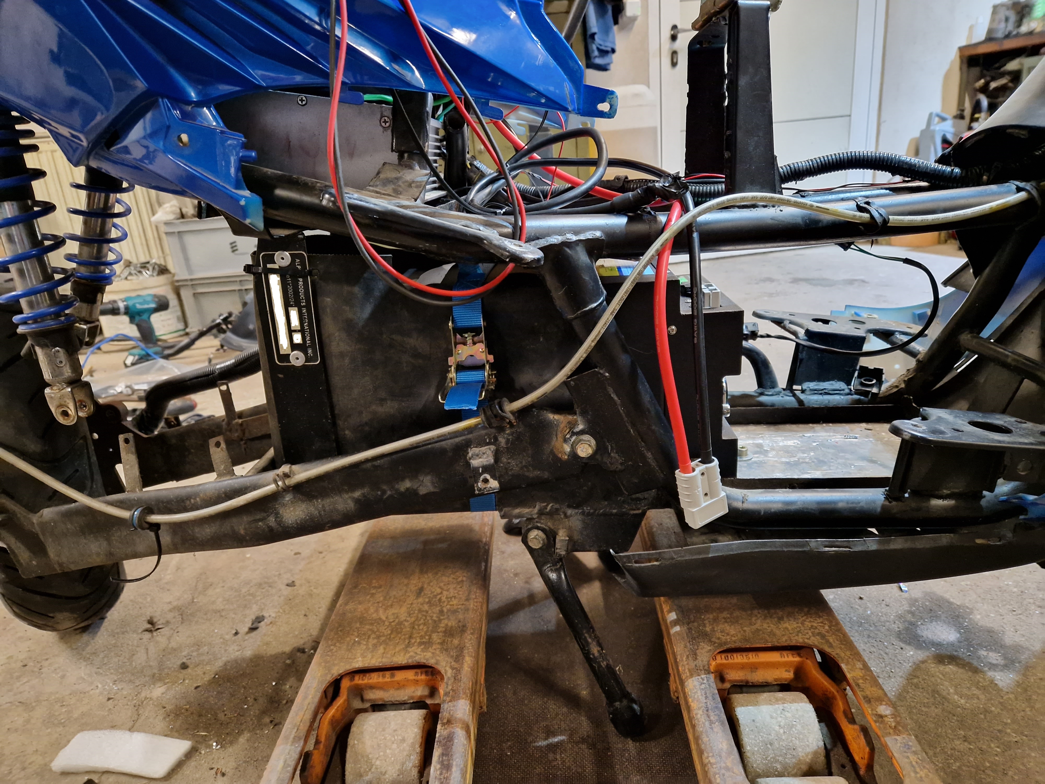

Lenkkopflager sind jetzt neu, die der Suzuki Epicuro 125 haben gepasst, außerdem hab ich einen neuen Akku verbaut, welcher perfekt passt, theoretisch würden sogar zwei davon passen:
GTK 60V 60AH (with 100A BMS):
https://de.aliexpress.com/item/10050017 ... 9.300834.0
Die alten Akkus haben über 40Kg gewogen, der neue wiegt nur ca. 17Kg.
Zuletzt geändert von Dessy am So 26. Feb 2023, 21:50, insgesamt 2-mal geändert.
- Beiträge: 7476

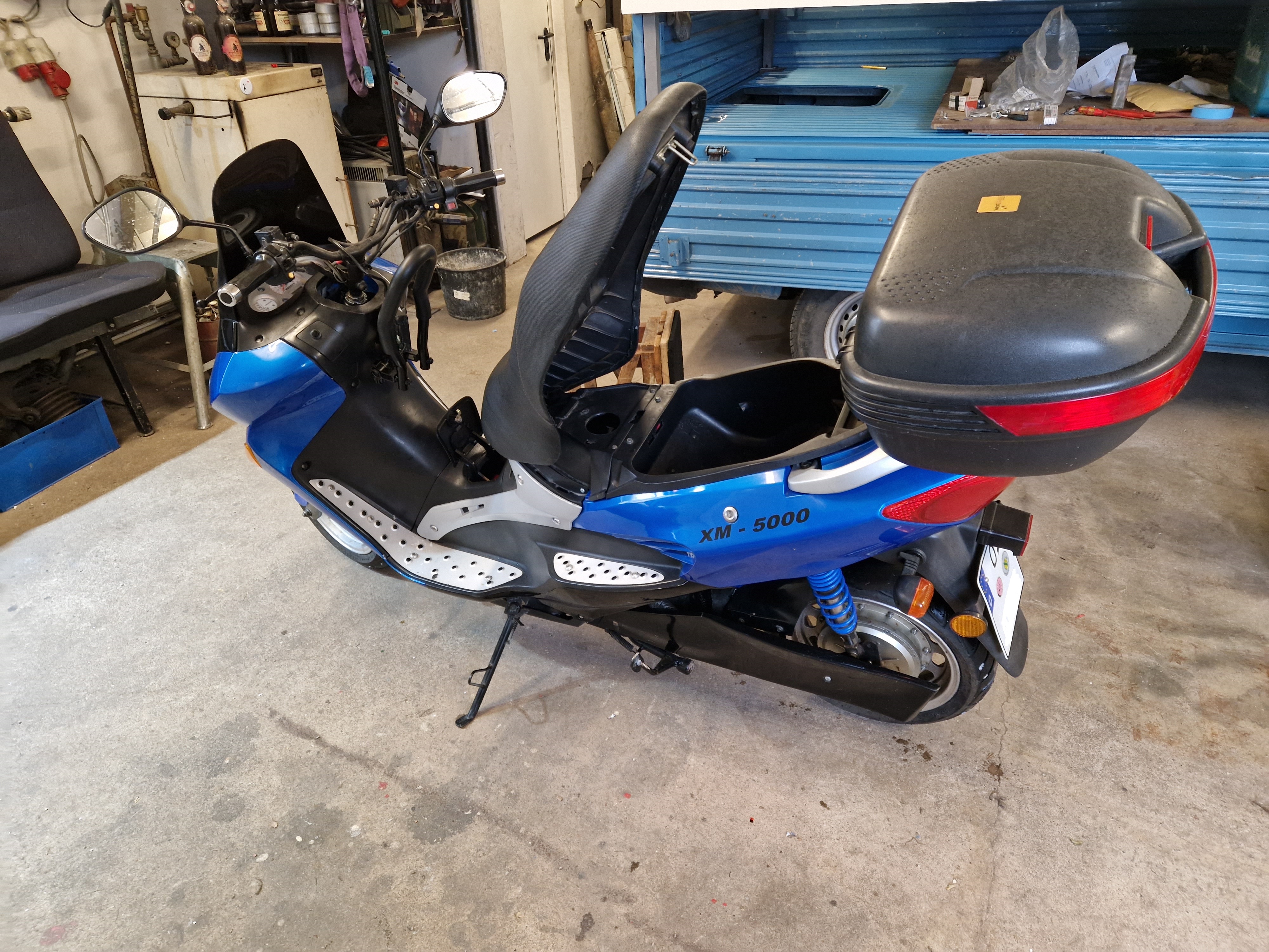

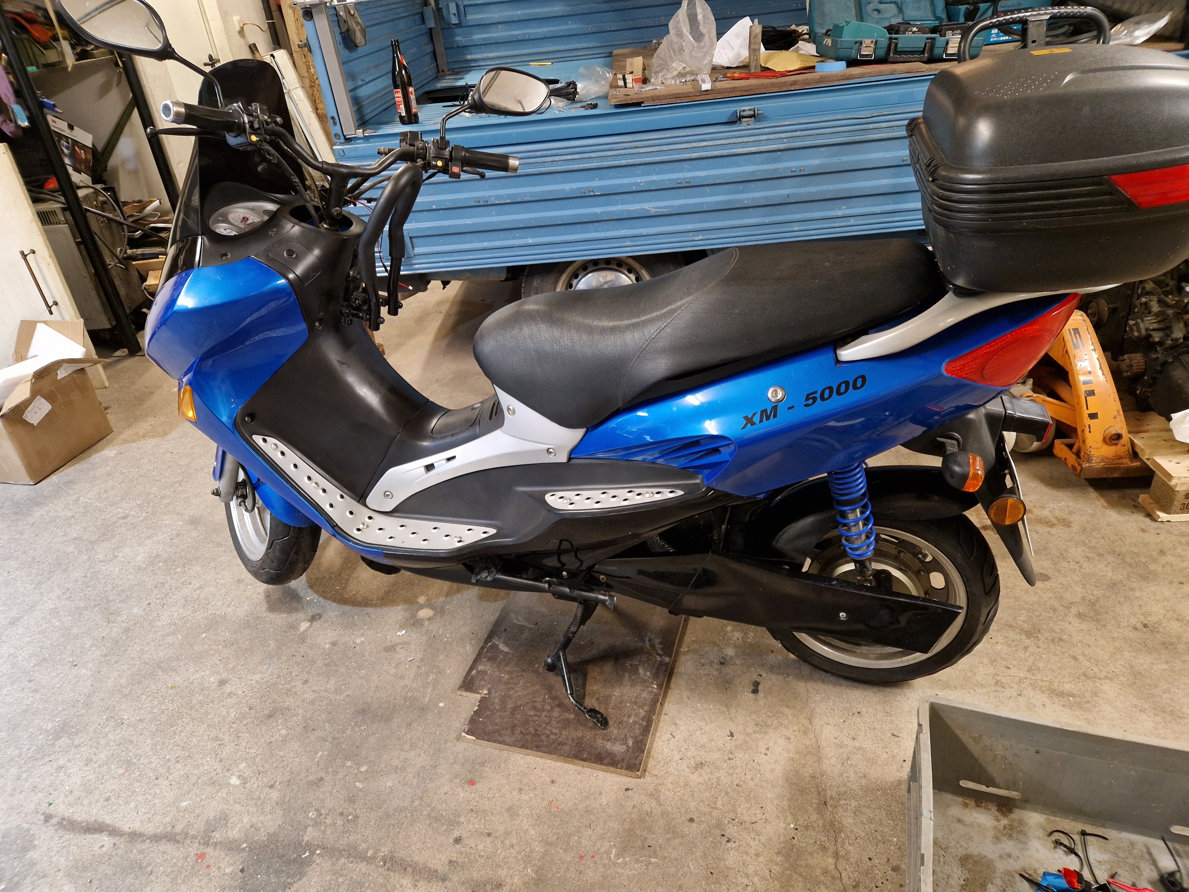

Glückwunsch zum erfolgreichen Umbau.
Offenbar ist auch eine neue Akku-Anzeige installiert worden.
Ist auch die Lackierung neu? Sieht "tres chic" aus.
Hi,
die Lackierung vom Roller ist tatsächlich die originale von 2009, ich habe nur das Stück Kunststoff, wo die neue Akkuanzeige drin ist, Schwarz matt gemacht, das war recht zerkratzt.

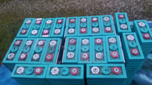

das sind die originalen 40ah 21x3,7V:Dessy hat geschrieben: So 26. Feb 2023, 21:39 Die alten Akkus haben über 40Kg gewogen, der neue wiegt nur ca. 17Kg.
für das hier angesprochene Fahrzeug habe ich noch (fast) alle Ersatzteile aus einem Schlachtfahrzeug inkl. Papiere(CoC/Fahrzeugschein), Betriebsanleitung, Schlüssel, Topcaseträger+Koffer
Würde mich freuen, wenn jemand noch daran Interesse hätte und ich das nicht alles in den Container schmeissen brauche
PN gerne an mich
