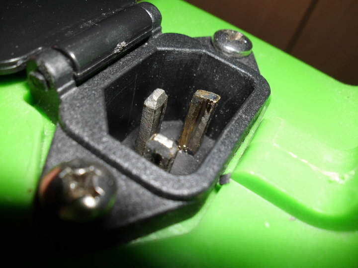

Ich weis leider nicht, in was für einem Gefährt er mal seinen Dienst versah.Auf jeden Fall hat er sehr gelitten.
Der Pluspol der Ladebuchse ist anscheinend wie auf dem Bild zu sehen ist, sehr heiss geworden.

Dieses Bild erinnert einen mal wieder daran, dass man an allen Akkus, an denen diese (ungeeigneten) Stecker noch dran sind, diese schnellstmöglich gegen bessere austauschen lassen sollte, und zwar auch dann, wenn sie noch funktionieren. Der Austausch sollte möglichst innerhalb der Garantiezeit erfolgen, dann kostet er nämlich nix. Bei meinem Roller wurde so ein Austausch gemacht, seither habe ich keinerlei Probleme mit den Steckern mehr.Alter Stromer hat geschrieben:Der Pluspol der Ladebuchse ist anscheinend wie auf dem Bild zu sehen ist, sehr heiss geworden.
Die neuen Stecker haben vergoldete Kontakte und sind vom Hersteller für einen Nennstrom von 50 Ampere spezifiziert. Die alten Stecker dürften selbst dann, wenn sie keine Qualitätsmängel haben, höchstens die Hälfte des Stroms aushalten, den der Motor im Betrieb üblicherweise aufnimmt. Die an meinem Roller verbauten hatten aber offenbar Qualitätsmängel, denn sie haben noch nicht einmal den Ladestrom ausgehalten, obwohl der weniger als ein Drittel des Fahrstroms beträgt.

Unter Last abziehen geht nicht, denn beim Fahren kommt man da nicht ran. Ich denke, dass der Anpressdruck vom Gegenstecker nicht ausreichend war und dadurch der Übergangswiderstand erhöht war.
