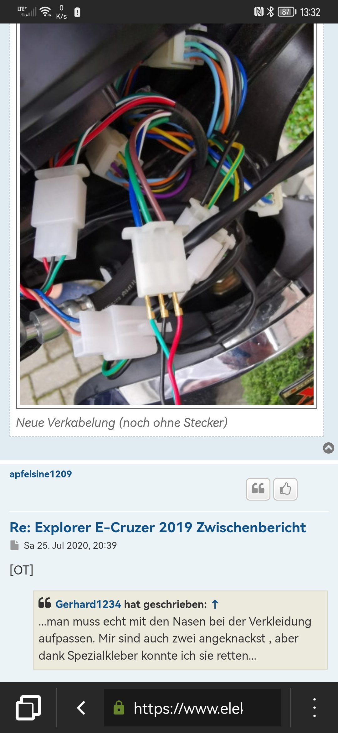

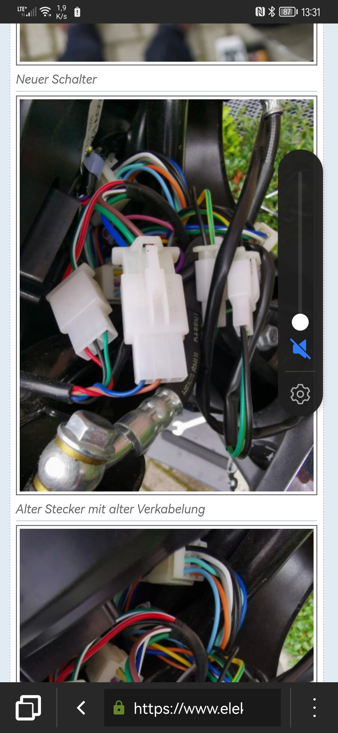

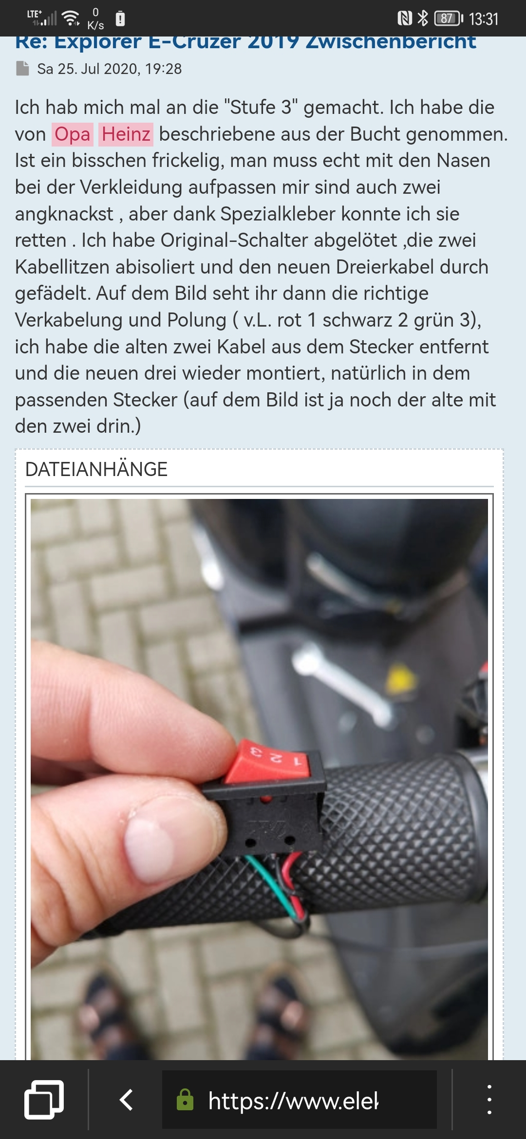

Okay, mal einen Tip welches Kabel dann von den drei ich weglassen , bzw. welche zwei ich dranlassen soll um nur die Stufe 2 und 3 trotz Zweierschalter zu bekommen ?
So war es mit dem alten Dreierschalter
So ist es mit dem Zweierschalter
Verkabelung Dreierschalter

normalerweise befindet sich auf der Rückseite/Unterseite des Gasgriffs am Flansch (zur Fahrzeugmitte) hin ein Loch für einen dünnen 6-Kant (Imbus) -Schlüssel mit dem man die Klemmschraube lösen und den Griff dann vom Lenkerrohr abziehen kann (Bei Kreuzschrauben - Zugang zum Schalter - weitersuchen nach dem Loch).
Diagnose: Feder im Gasgriff ist gebrochen oder aus der Haltebohrung gerutscht. Ggf. geht provisorische Reparatur, bis das Ersatzteil da ist.
PS zum Zwei-Fach-Schalter: Wenn der Roller im Original bisher nur zwei Fahstufen hat, am Kabel in der Lekerverkleidung aber drei Kabel für einen drei Stufen-Schalter ankommen, von denen nur zwei zum Schalter weitergehen, liegt es natürlich nahe, dass das dritte dort unverbundene Kabel, dass für die dritte Fahrstufe ist. Der Zweifach-Schalter öffnet in der einen Position den Kontakt zwischen den an ihm angeschlossenen Kabeln. Das ist eine der beiden Fahrstufen. Kontaktiert er die Kabel ist das die andere Fahrstufe. Eins dieser beiden Kabel ist Masse/Minus vom Controller mit Durchgangsfrüfer müsste das permanent Kontakt zur schwarzen Masse/Minus-Leitung des throttle/Gas-Griff-Steckers haben (also vermutlich auch schwarz). Wird dieses Masse/Minus-Kabel (zum Schalter) nun mit den bisher ungenutzten Kabel in der Schaltstellung 3 (bei Umrüstung auf 3-Fach-Stecker) verbunden, sollte der Controller auf die Fahrstufe drei umschalten, was ggf. nur auf Privatgelände legal ist.
