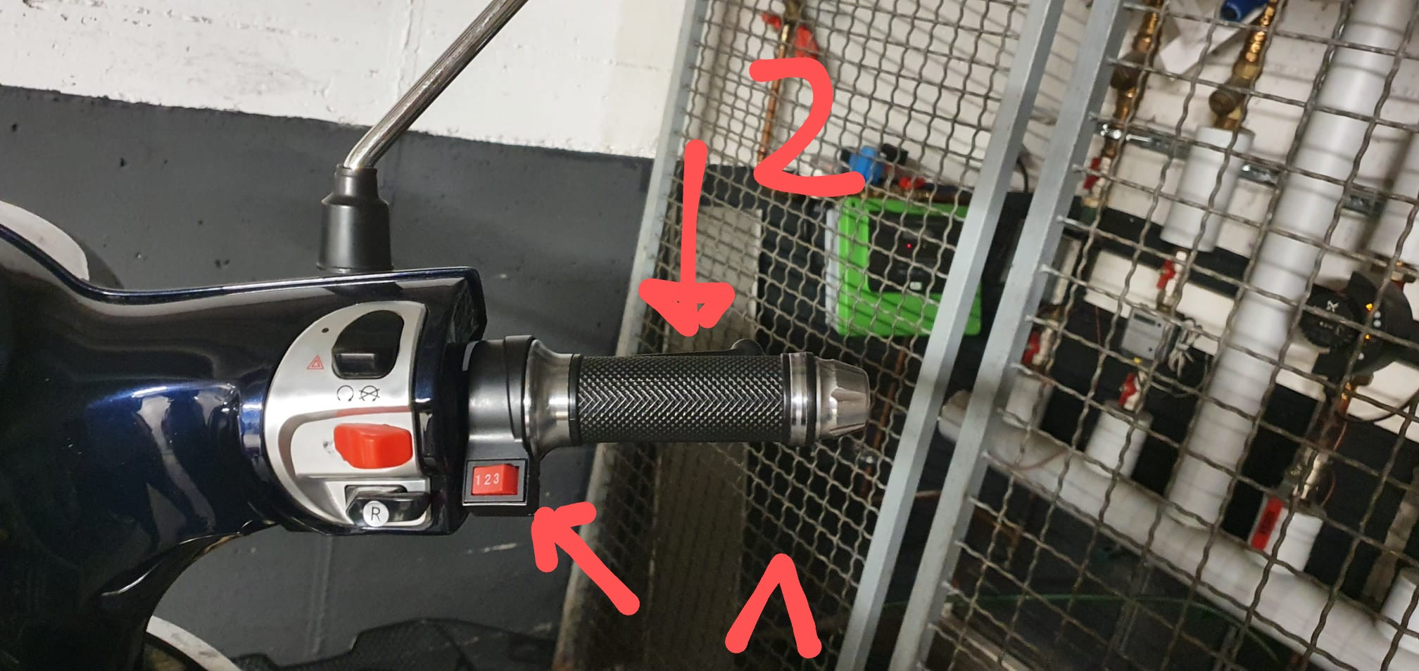

Folgendes Problem an meinem ATU E Cruzer.
Der Griff springt nicht mehr zurück in die Neutralposition wenn ich das Gas loslasse.
Das ist insbesondere an der Ampel sehr gefährlich.
Hatte jemand schon einmal das Problem, und könnte es auch lösen?

Da ist wohl die Rückstellfeder gebrochen oder hat sich einseitig ausgehängt.
Oder es gab einen Sturz auf den Fahrgriff???

falls sich beim Versuch die Feder wieder korrekt zu installieren, der Griff endgültig zerlegt,
verlinke ich mal ein Teil, dass möglicherweise als Ersatz in Frage kommt: https://www.ebay.de/itm/354016543674?ha ... SwbThiXaUL falls die Stecker passen.

Wie kommt man denn an die Feder ? Muss ich den Drehgriff dafür zerlegen ?

Ja. Wie das bei Deinem geht keine Ahnung...Gerhard1234 hat geschrieben: Do 21. Apr 2022, 09:32 Wie kommt man denn an die Feder ? Muss ich den Drehgriff dafür zerlegen ?

ob es beim E-Cuzer auch so geht, weiß ich nicht, aber die Griffe, die ich zelegt habe, waren per Schnapp-Verschluss montiert.
Man konnte da den drehbaren Teil des Griffes mit einem kräftigen Ruck (zum Lenker-Ende hin) vom Lenker abziehen.
Die (herausgerutschte) Feder ließ sich dann wieder einzetzen. Aber die Kunststoff-Schnapper waren so in Mittleidenschafft, dass ich dann doch einen neuen Griff montiert habe.

Den Roller habe ich im Moment nicht vor Ort ist bei meiner Tochter. Ich kann also nicht drauf gucken . Wenn es die Feder ist und es erneuert werden muss, was brauche ich denn dann neu, die Einheit mit dem Schalter ( 1) oder der Griff (2) oder beides als Einheit ?

Gas-Griffe nach China-Standard zu bekommen ist die eine (einfachere) Sache. Aber in Kombination mit dem 1 2 3 Knopf wird es schwerer (bzw. im Original teurer).
Bei NOVA-MOTORS ist genau dieser Griff (Ersatzteil für z. B. Bendi von 2019) aber leider nicht auf Lager.
Soweit ich weiss, hat der Griff aber ohnehin zwei (unabhängige) Stecker für Gas und Fahrstufe, oder?
Zur Not bekommst Du hier separat den Fahrstufenschalter:
https://de.aliexpress.com/item/10050016 ... 3006%7Csea
und auch ein Griff-Paar:
https://de.aliexpress.com/item/10050025 ... 4f54btA9Mv
Den Fahrstufenschalter könnte man theoretisch auch weglassen. Es gibt für die drei Fahrstufen drei Schalt-Posititonen: A+B auf Kontakt, B+C auf Kontakt und ABC-Leitung ohne Kontakt für die Grundeinstellung. Die B-Leitung ist die GND/Masse/Minus. Verbindet man das richtige Kabelpaar ist ständig Fahrstufe 3 aktiv.
Normalerweise ist der NOVA-Motors-Ersatzteishop eine gute Quelle für die ATU-Roller, aber deren neue Modelle haben alle Kombibedieneinheiten mit 123-Drehschalter und Gasgriff dran, was hier nicht passt.

Danke für die Tips, ich hab auch schon bei Nova Motors alles rauf und runter gesucht, und nichts außer diesen hier gefunden.
www.nova-motors.de/ersatzteile/bendi/be ... t-gasgriff.
Der dem Original sehr nahe kommt ist leider nicht lieferbar.
Aber wenn ich es richtig verstehe, dann ist es doch nur der Griff der kaputt ist. Ich kann ja Gas geben, Aber der Griff geht dann nicht mehr in Nullstellung von alleine zurück. Der Stufenschalter ist doch nicht das Problem dann.
Also müsste es doch nur mit einem neuem Griff möglich sein, oder hin ich auf der vollkommen falschen Schiene.
