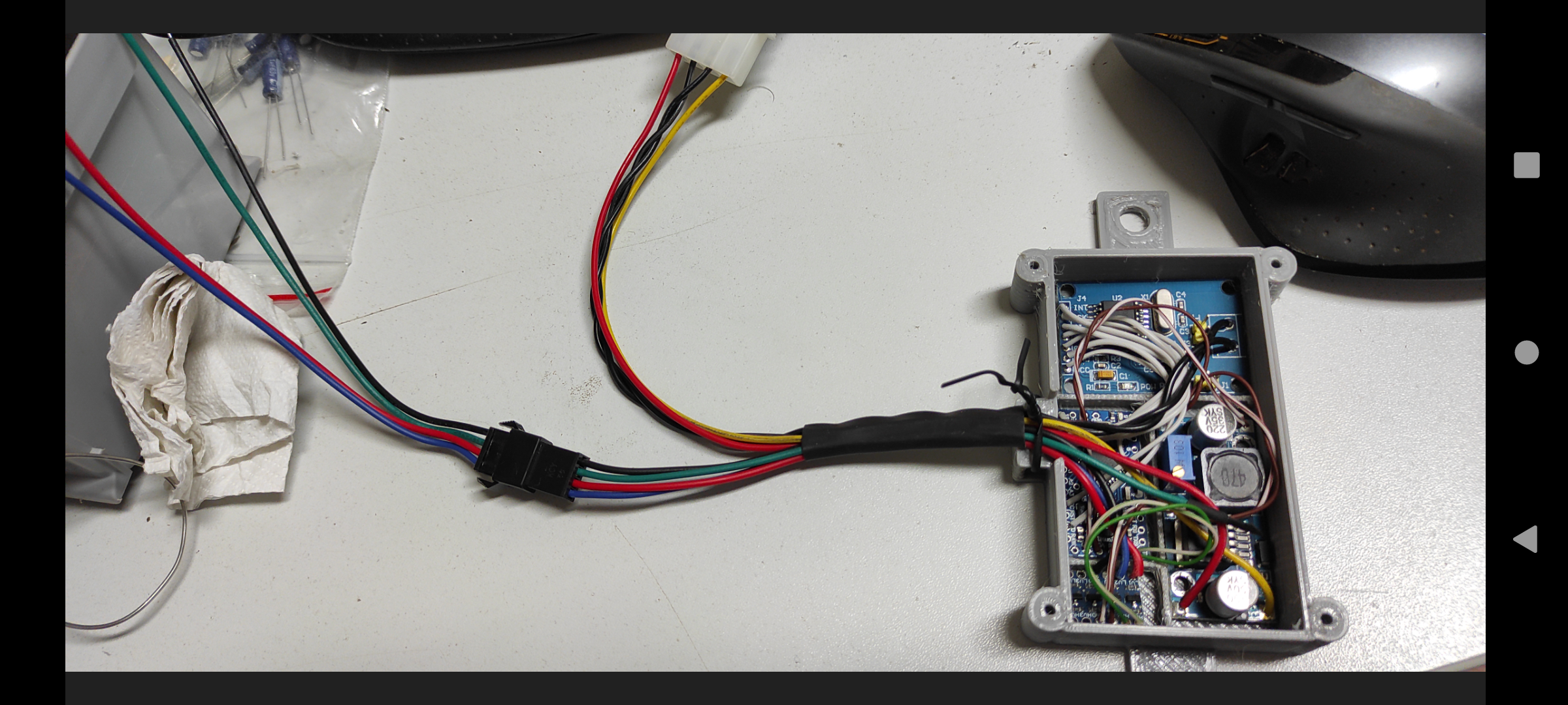

Ich bin grad in den letzten zügen der Entwicklung eines Controller Interface mit CAN Bus. Theoretisch kann man daran auch ohne Probleme das original Tacho anbringen wenn man anstatt des can bus moduls einfach mit einem transistor dieses ominöse tacho-protokoll ausgibt. Dann kannste jeden fardriver nehmen.

Danke für die Info, ggf. ist das Verhalten ja auch direkt im fardriver einstellbar. ansonsten könnte man ja einfach die taste auf einen arduino input legen.

haben wir eigentlich 12v dauerplus irgendwo? ich hab nur einen kleinen 10A DcDc wandler vor dem controller entdeckt der mit einer M4 Schraube in einem M6 Gewinde angeflanscht war.
Sieht aber sehr unterdimensioniert aus, steht auch nix drauf.
Ich brauch für meine arduinos 12v weil die DcDc StepDowns keine 84v vertragen.

Letzendlich kommen die ganzen 12V von dem DC-DC Wandler vor dem Controller. Aber der E-Odin benötigt auf den 12V ja nicht soviel Leistung.gdv-it hat geschrieben: Sa 18. Jun 2022, 09:34 @jeff-jordan
haben wir eigentlich 12v dauerplus irgendwo? ich hab nur einen kleinen 10A DcDc wandler vor dem controller entdeckt der mit einer M4 Schraube in einem M6 Gewinde angeflanscht war....
10A würden demnach ja schon für 120W sorgen.
Für mein Coulomb-Meter habe ich die 12V angezapft, die hinten das Rücklicht versorgen... welches ja dauerhaft eingeschaltet ist, sobald der Zündschlüssel rumgedreht wird. Sollte für die paar Milliampere für den/die Arduino(s) völlig hinreichend sein.
