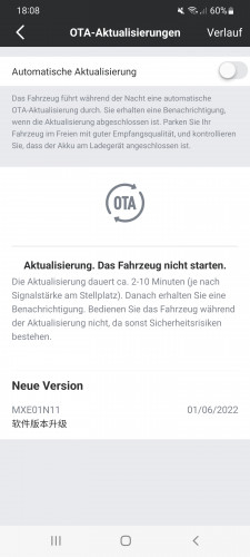

Aktuell passiert bei mir bis auf das es sich dreht und dreht auch nix :D
UPDATE:
war abgebrochen... ergo es steht jetzt wieder, dass aktualisiert werden könnte :!:

So ist es bei mir auch.

NIU hat heute die Info rausgegeben, dass das Update den Fehler 142 beheben soll. Ich traue mich morgen mal ran, auch wenn wir bisher von diesem Fehler verschont wurden. ;)

Naja auf jeden Fall lässt sich das Update nicht einspielen

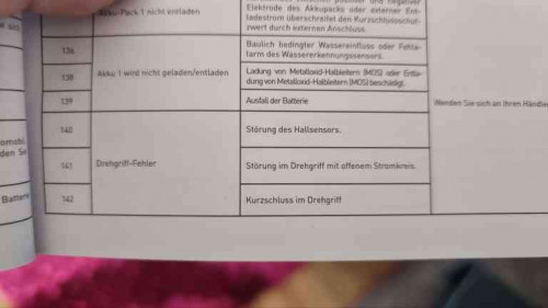

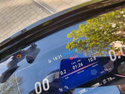

kabee hat geschrieben: Mi 1. Jun 2022, 19:55 NIU hat heute die Info rausgegeben, dass das Update den Fehler 142 beheben soll. Ich traue mich morgen mal ran, auch wenn wir bisher von diesem Fehler verschont wurden. ;)
Laut Handbuch bedeutet der Fehler 142: Kurzschluss im Drehgriff
Mit der Fehlermeldung und leuchtender Motorlampe stand mein Roller still und ich habe einen neuen Drehgriff bekommen, mit dem der Fehler verschwunden ist.
Ich tue mich gerade etwas schwer damit, dass dies auch
Softwaretechnisch behoben werden kann. ;)
Bitte nicht als Kritik an dich verstehen, sondern ganz lieben Dank für die weitergeleitete Info von NIU.
Dann bin ich mal gespannt was deine Tests ergeben.

Ich habe heute sehr oft versucht das Update zu laden, hat nicht geklappt. Ich bin da relativ entspannt, hatte vorher über die Fehler gelesen und mir dann doch den EVO gekauft. Bis jetzt alles top ohne Probleme.

Hätte ich mal lieber nicht versucht das Update aufzuspielen. Jetzt habe ich auch dieses Fehlersymbol im Display wie bei den Foto von derHeiko :shock:
Aber bis dato fährt der Roller, wie bekomme ich das jetzt wieder weg.
By the Way: muss zwangsläufig das Ladegerät angeschlossen sein? Hatte ich nämlich nicht :!:

Das update lief jetzt durch. Bislang habe ich keine Veränderungen festgestellt. Ich hatte darauf gehofft das die Leistungskurve beim anfahren im Sport Modus optimiert wird, weil ich diesbezüglich mit NIU im Kontakt stand.
