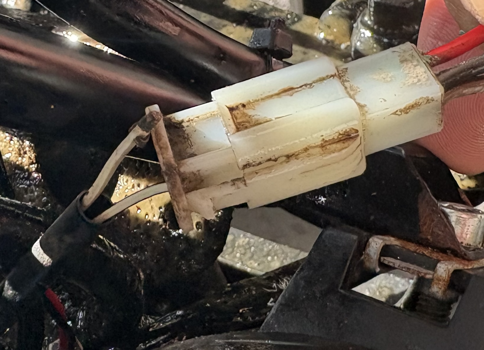

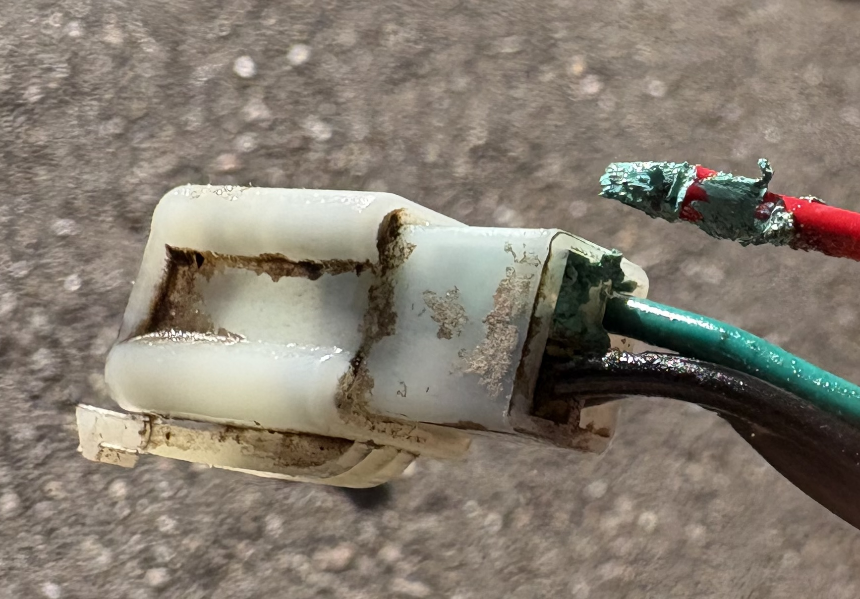

Danke für diesen Thread. Ich hatte bei meiner S01 auch schon länger dieses Problem. Nun habe ich mir das mal angeschaut. Bei mir war es nicht das Zündschloss, das hätte ich eigentlich gar nicht ausbauen müssen.
Stattdessen waren die Kontakte im Verbinder zwischen Zündschloss und dem Rest des Mopeds komplett wegkorrodiert! Man konnte das Kabel einfach aus dem Verbinder ziehen, die Kontakte waren praktisch komplett aufgelöst.
Korrosion scheint das schlimmste Problem (unter vielen anderen) der Silence zu sein. Nicht nur der Rahmen, sondern sogar einzelne Steckverbinder. Sehr doof.

Ich würde stattdessen dringlich zu einer Schutz"blech"verlängerung vorn raten. Ich habe nach vier Jahren keinerlei Nässespuren da oben und sehe gerade wieder einmal, welches Unbill mir dieses 3D-Druckteil erspart. Danke für den erhellenden Beitrag!
