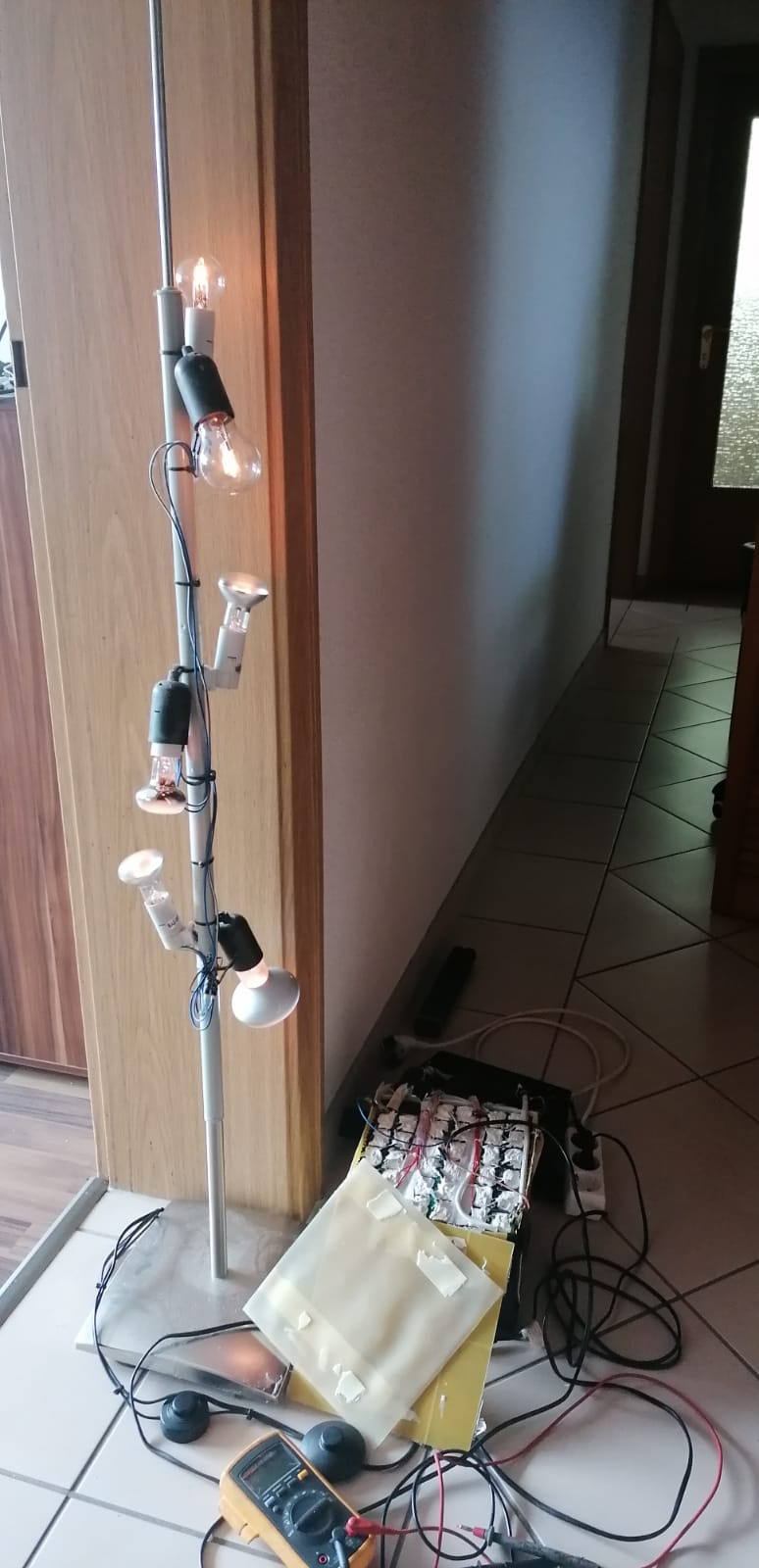

HerrFord
- Beiträge: 148
- Registriert: Mi 25. Dez 2019, 13:21
- Roller: Trinity Uranus
- PLZ: 42
Re: Logbuch...Wird mein Uranus jemals wieder fahren?
Im Moment muss das hier erstmal als Widerstandsbank herhalten. 330 W bei 230 V. Keine Ahnung wie viel Ampere da gerade fließen.
Ich schau mal, was ich noch so auftreiben kann.
