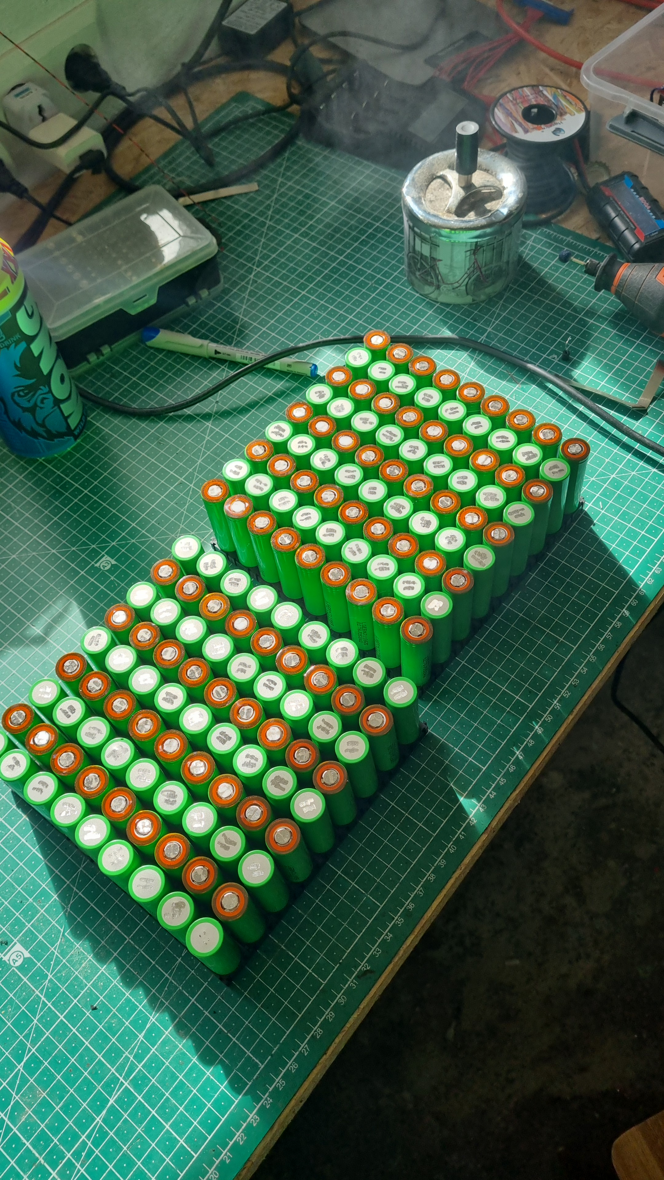

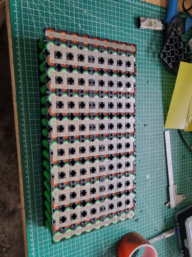

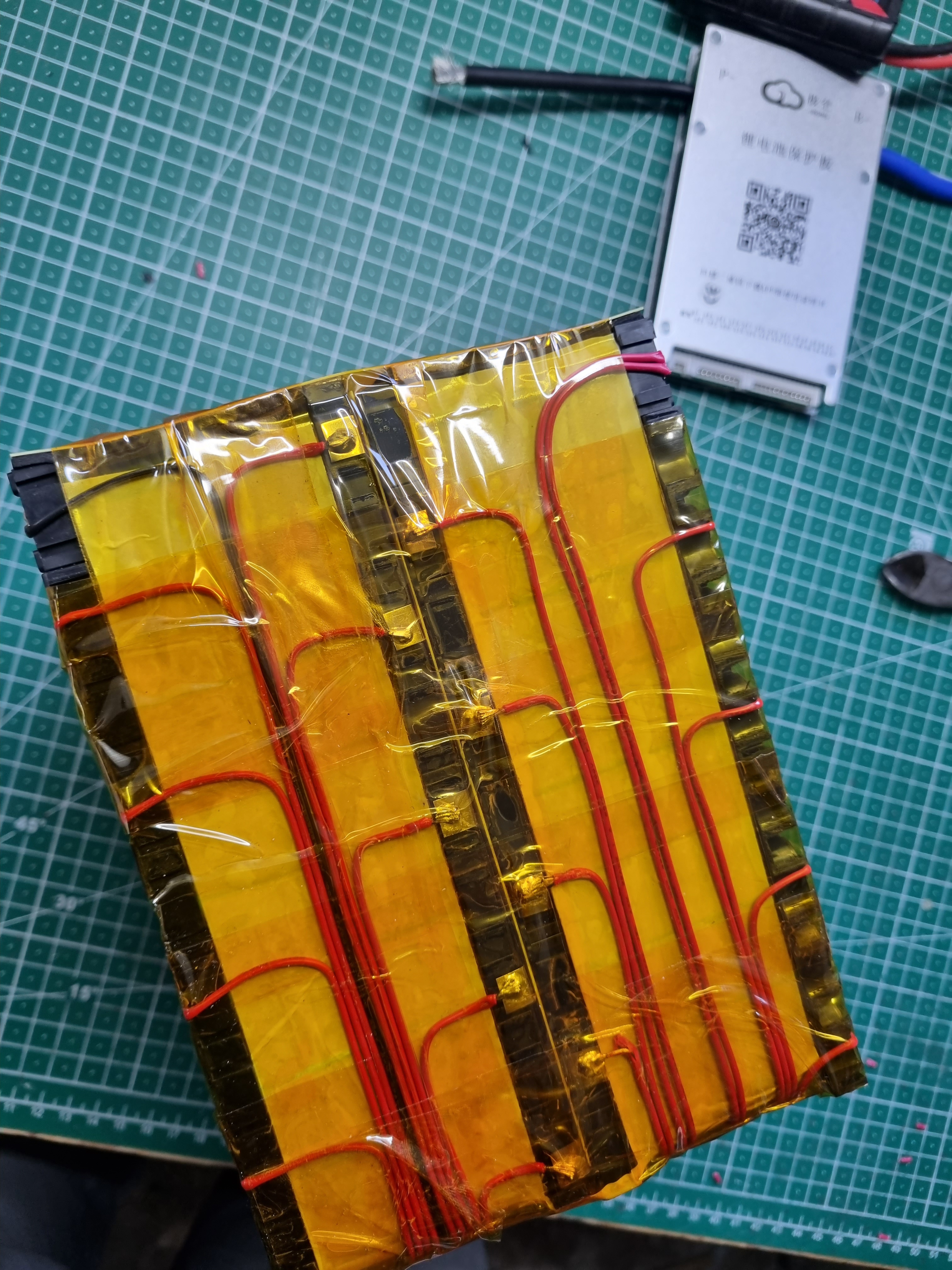

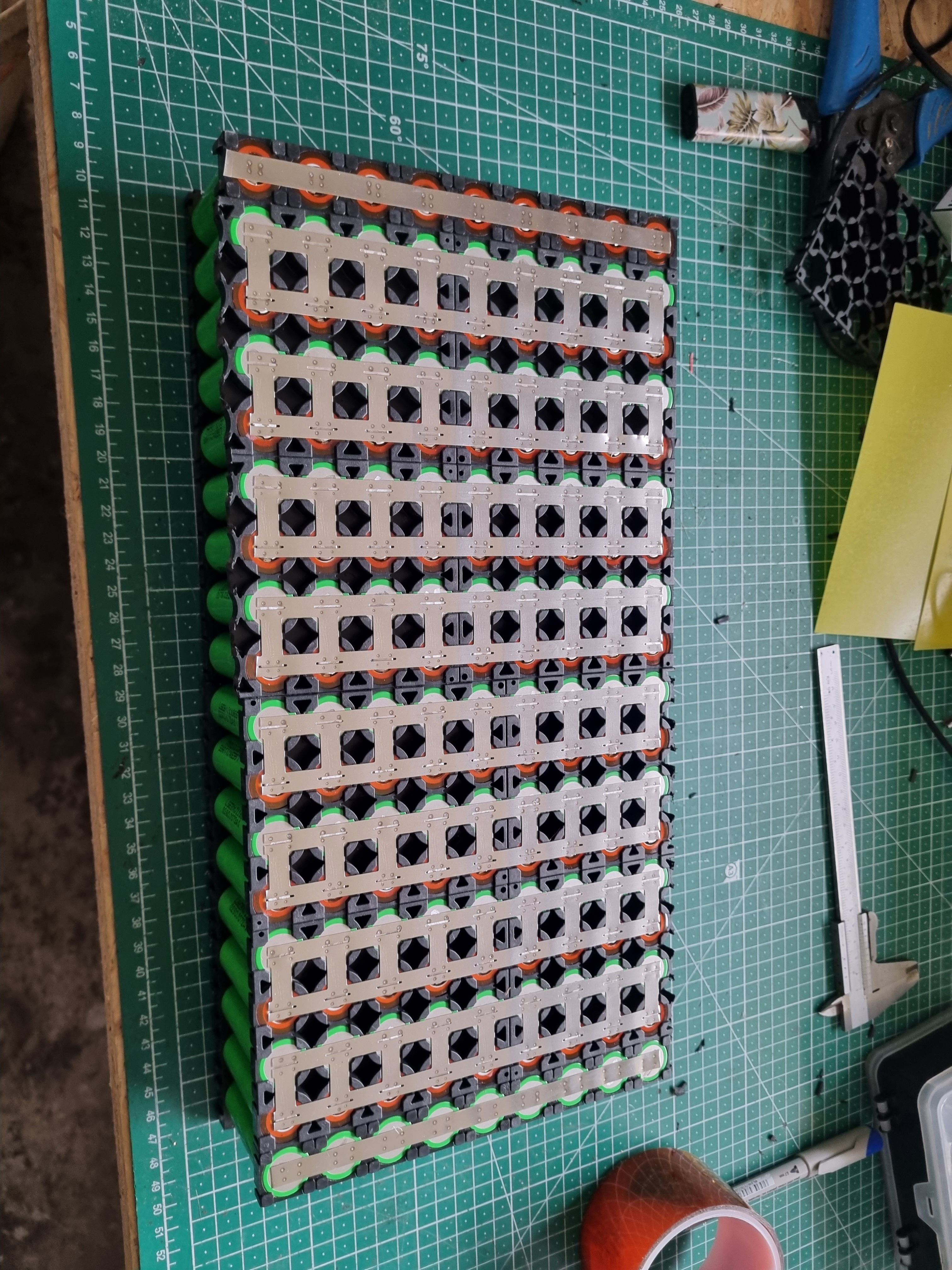

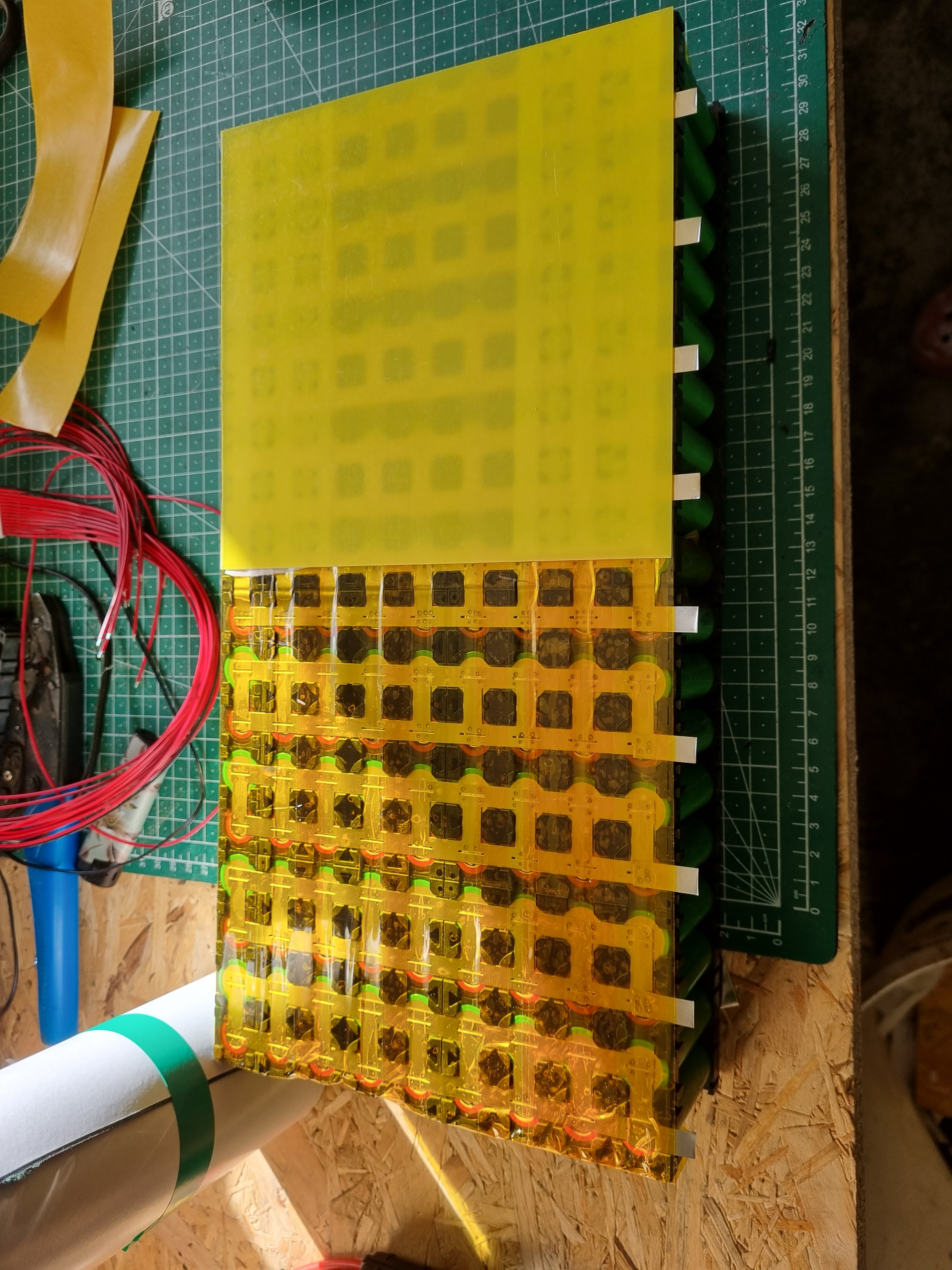

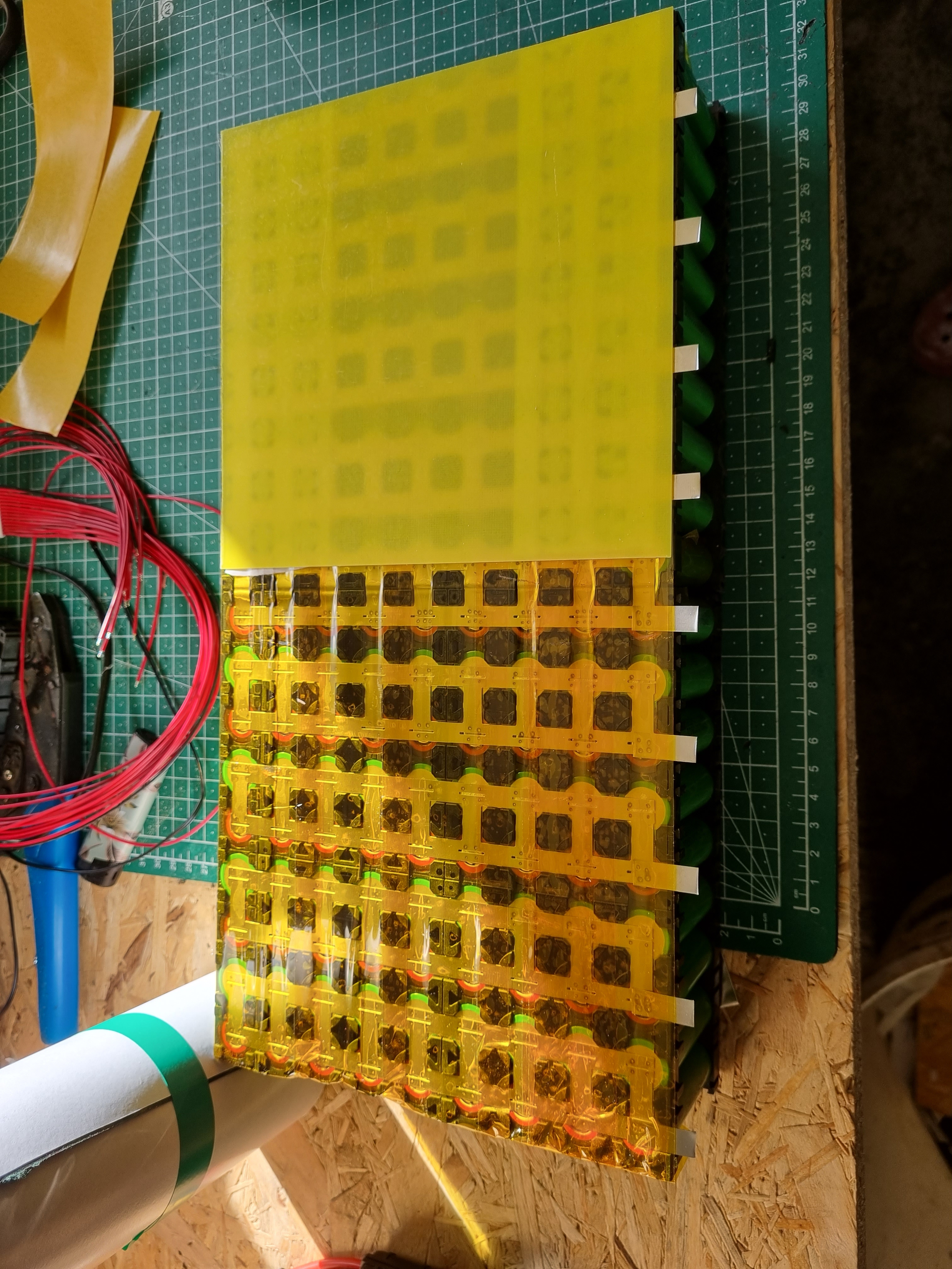

So ich hab es mal in Angriff genommen. In den orginal Schacht wo die drei AGM Akkus sind passt gerade so ein 18s9p rein mit 31.5AH und 75,6V max Ladespannung, dachte ich... dazu später mehr
Hier erstmal die Bilder vom Akku und bau.
Nach dem bau fehlen leider im Kasten ca 2mm. Der Akku is jetzt unter der Sitzbank. Da mir 31.5ah bei 64,8v Nominal eh zu wenig ist, baue ich noch einen 18s8p für die Orginal Akkukiste unten im Rahmen. So komme ich dann insgesamt auf 59,5Ah bei 64,8V nominal.
Im hinteren Teil, wo die anderen 2 AGM sitzen wird ein 75,6v 10A ladegerät direkt verbaut, so muss man nur noch ein Kaltstromkabel außen ranstecken und alles is Integriert.
Zum Aufbau:
162 Zellen LG MJ1 3500mah pro Zelle
Verpunktet mit 0.2mm 99% Nickelband 2p
BMS JK BD6A20S8P
Kabel zum Controller 10AWG (ca 5mm²)
Gewicht ca 9 kg
Zum Aufbau:
BMS JK BD6A20S8P
Gewicht ca 9 kg
