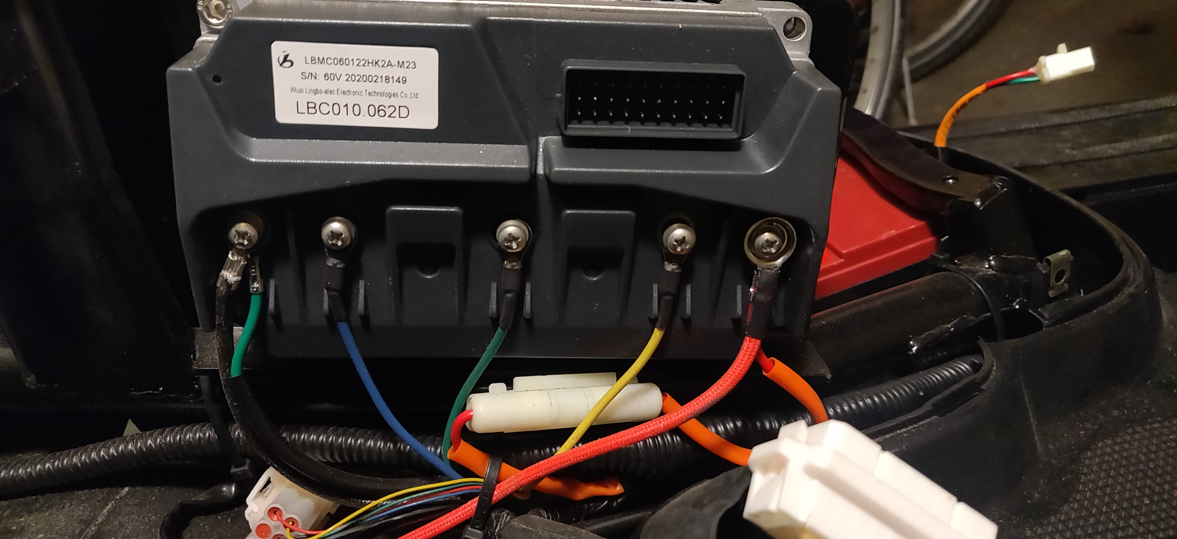

Jetzt die große Frage.. ich hab mich mit Steuergerät usw noch nicht weiter auseinander gesetzt, da ich bis jetzt eher mit Vesc oder KT gespielt habe. Der kleine hat ja einen Lingbo Controller (denke ich). Max Spannung wären ja bei AGM 73,5v. Wenn ich jetzt einen Akku bau würde ich gern einen 18s 12p bauen sprich 42ah bei 75,6v. Wer hat eine Ahnung ob der Controller wegen den 2V Amok läuft oder ob es ihn egal is? Hab mal gesehen, dass einer auf den Controller zugegriffen hat und der 80v als Überspannungsschutz programmiert hatte..

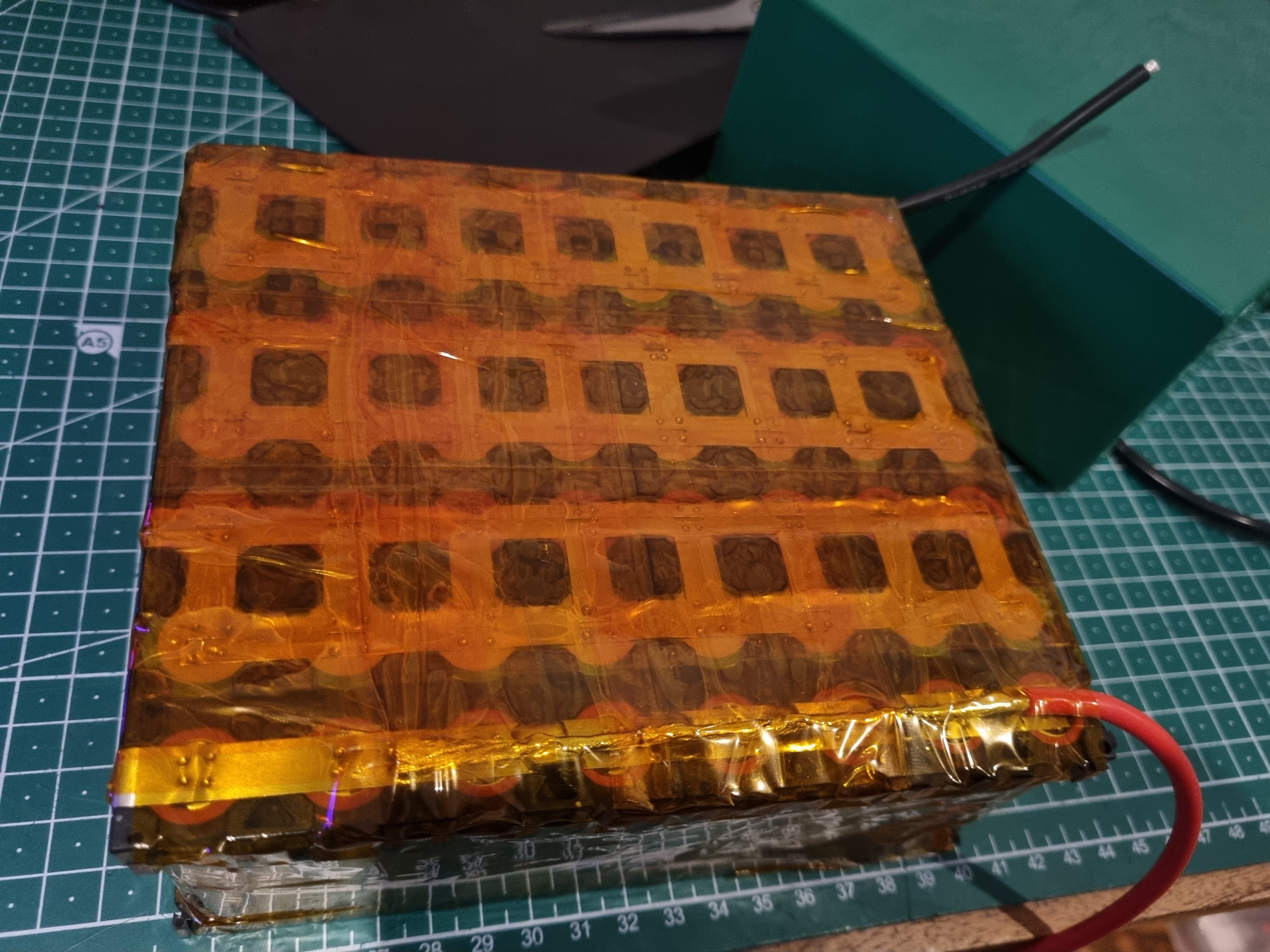

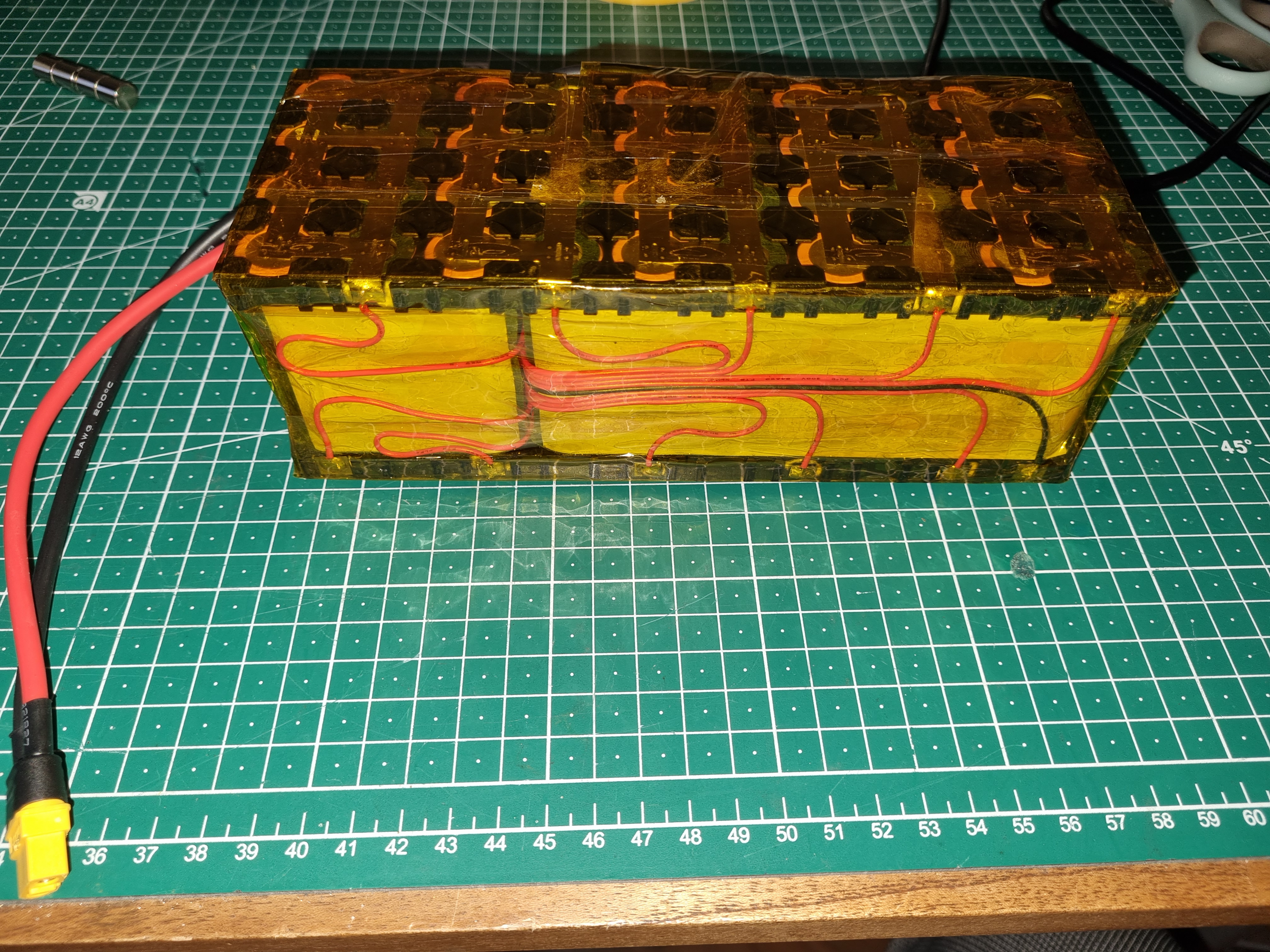

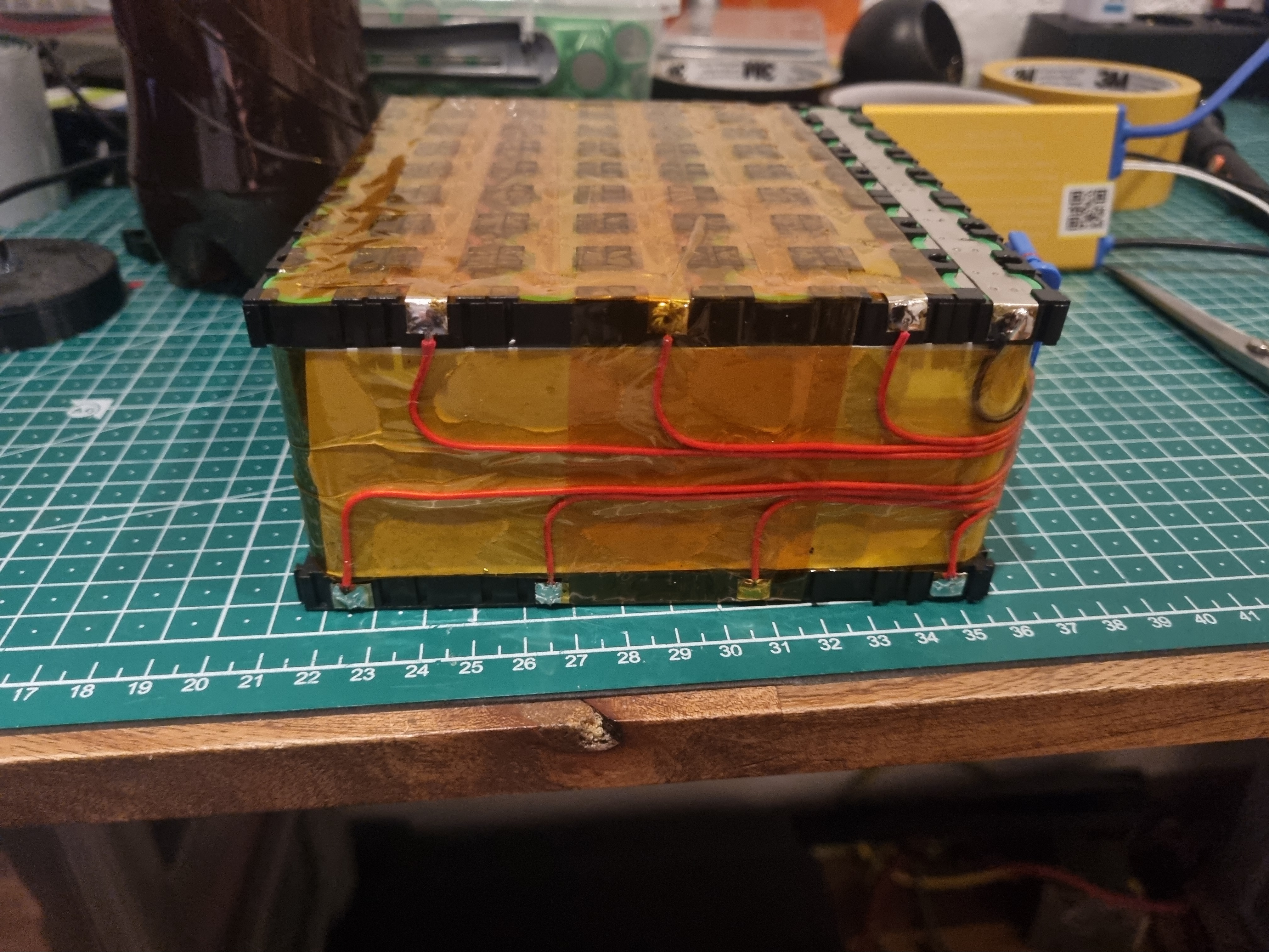

Anbei noch ein paar Bilder von diversen Akkus von mir, sonst kann ja jeder kommen und sagen er hat Ahnung.

Mein von Blei auf lithium umgerüsteter 60V Roller läuft mit seinem alten Controller (nicht programmierbar) mit 18s LiIon / 21s LiFePO4 gebracht auf Vollladespannung 76 Volt problemlos. Wo die obere Abschaltspannung beim Lingbo programmiert ist, kann ich natürlich nicht sagen, aber Elektronikhardware und Motor halten 18s normalerweise aus, da die Spannung unter Last ja kaum 70 Volt betragen wird. Bei mir mit 5 kW sind vollgeladen 68Volt bei 73 Ampere aus 60Ah drin. Motorhersteller geben mindestens 125% der Nennspannung (hier also 75 Volt) für die Motoren frei.
Einige Fahrzeuge wohl auch welche mit lingbo, liefen aber laut der Berichte mit 18s nicht an, bzw. erst mit etwas entladenem Akku.
