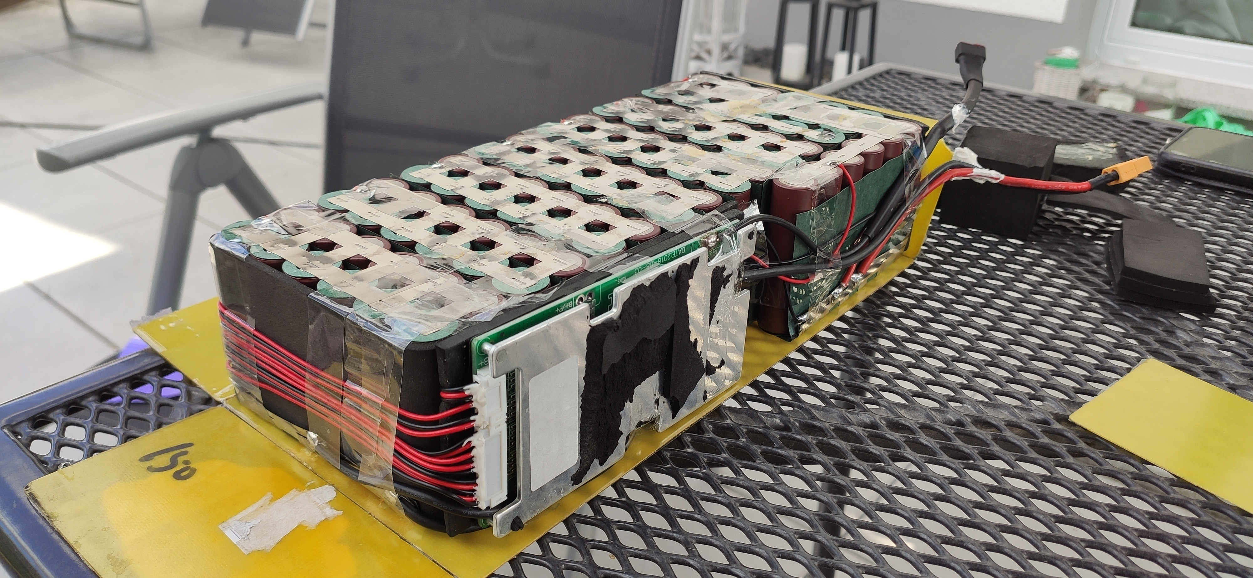

Achja, aktueller Stand der Batterie...
Da baue ich heute das neue BMS ein.

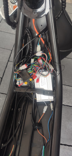

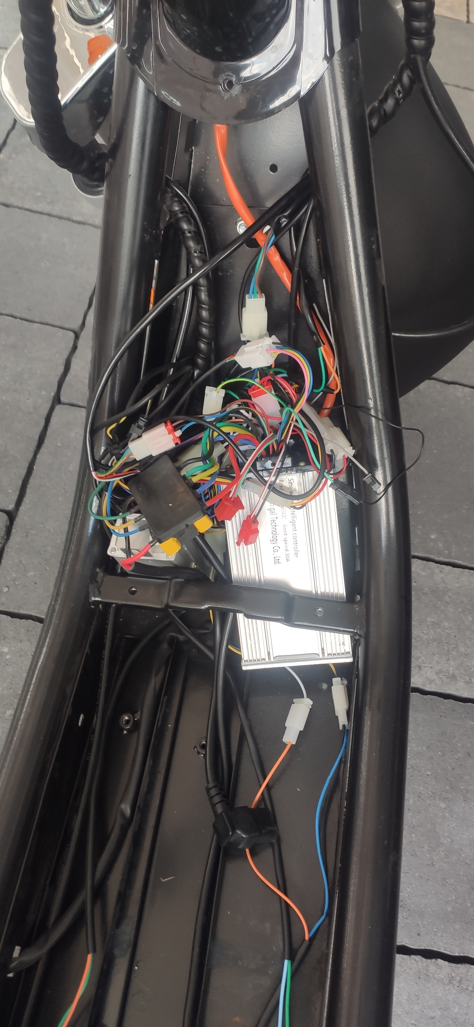

Die ganze Verkabelung am Moped hab ich schon für den Controllertausch freigelegt... Ich befürchte, dass ich nicht drum herum komme

Auch in der Kabelverlegung von der elektrik waren einige Kabel stark gequetscht. Habe ich schon korrigiert.
