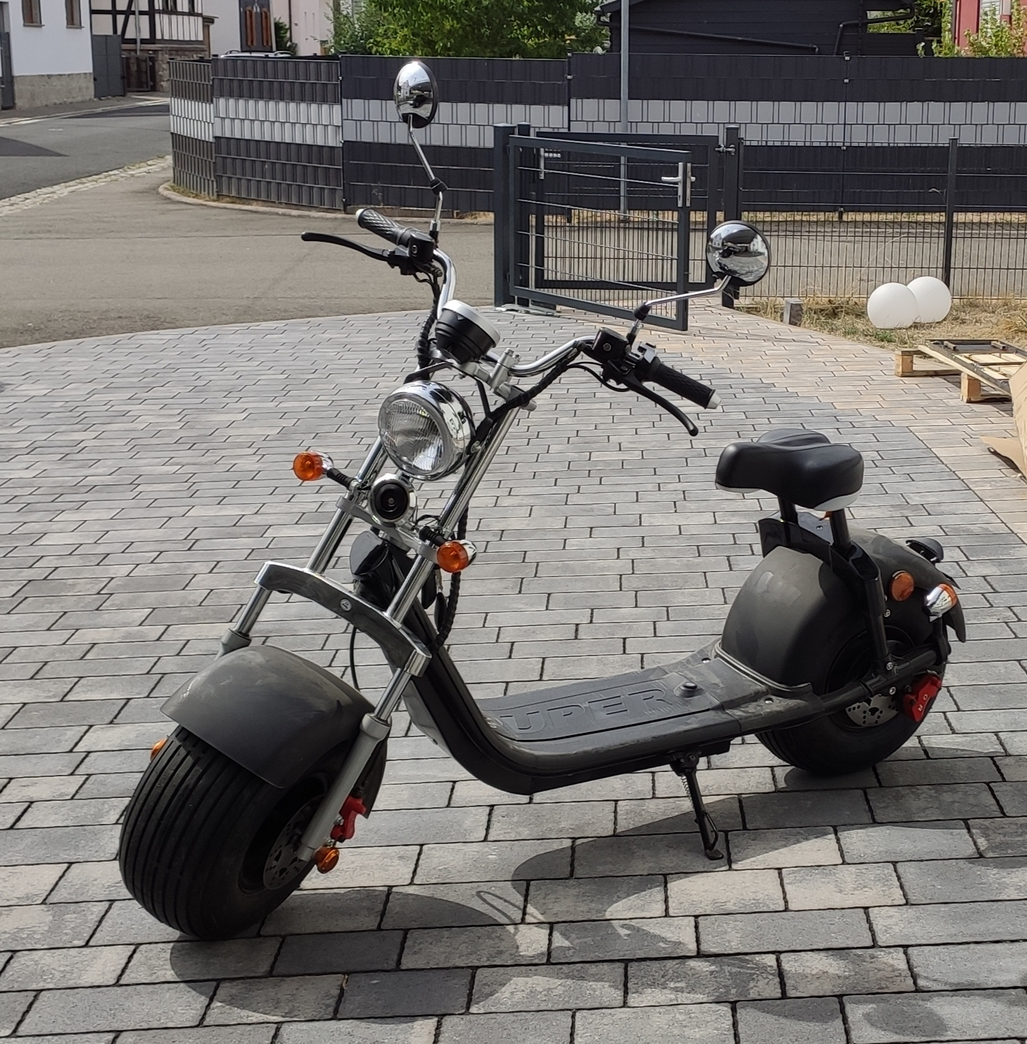

Ich bin neu hier und habe mir eine Dogebos SC-10 gekauft.
Als die kam noch vor der Anmeldung ein bisschen umher gefahren. Hat richtig Spaß gemacht.
Aber dann ging das Drama los :(
Ich wollte den Akku das erste Mal aufladen. Ergebnis danach -> geht nicht mehr an
Akku gemessen 56V, am Ladegerät gerochen... Nicht gut. Okay, Ladegerät beim ersten Ladevorgang abgeraucht... Kann ja mal passieren. Schnell ein neues Ladegerät besorgt, Stecker umgebaut und los ging es. Super, Akkuspannung steigt. Nachdem das Ladegerät voll angezeigt hab, habe ich den Akku eingebaut und es bleibt weiterhin dunkel und nichts funktioniert :(
An der Batterie liegen 63V an, sobald ich die Verbindung zum Motorrad herstellte sind es nur noch 4V.

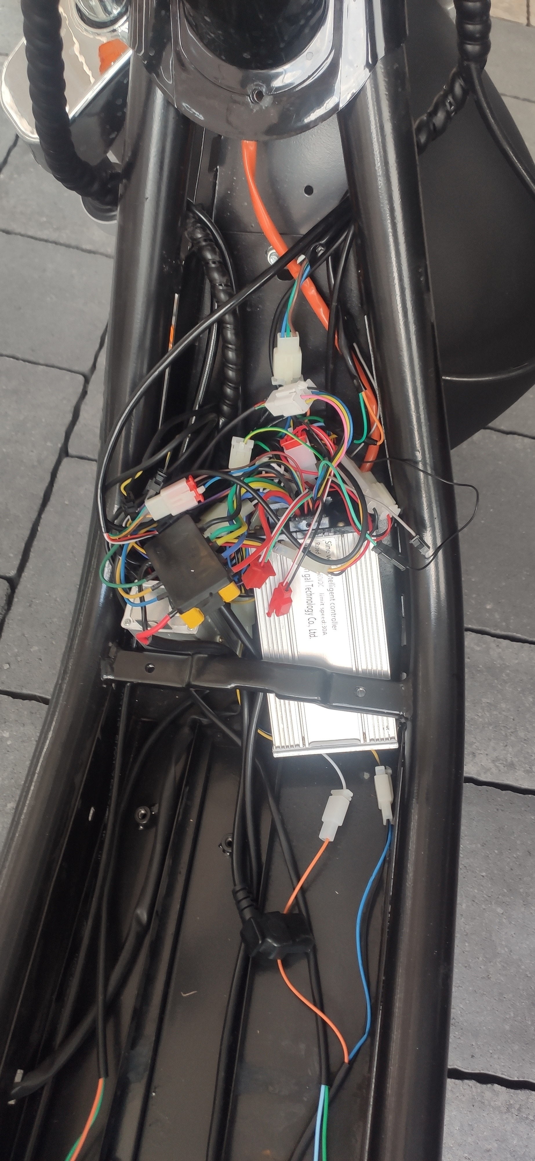

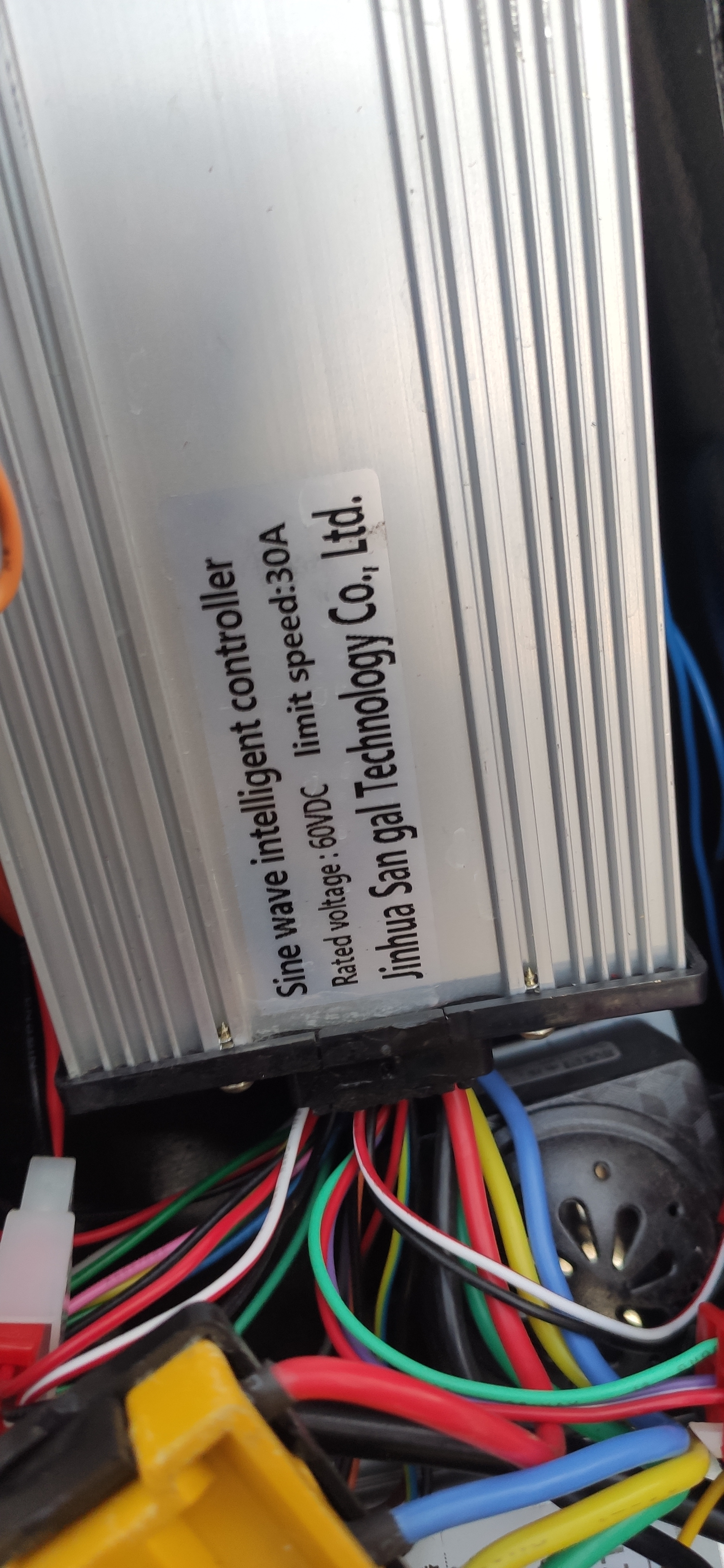

Ich würde als nächstes den Controller ersetzen. Habe die Befürchtung, dass das defekte Ladegerät diesen mit gegrillt hat.
Der verbaute Controller:

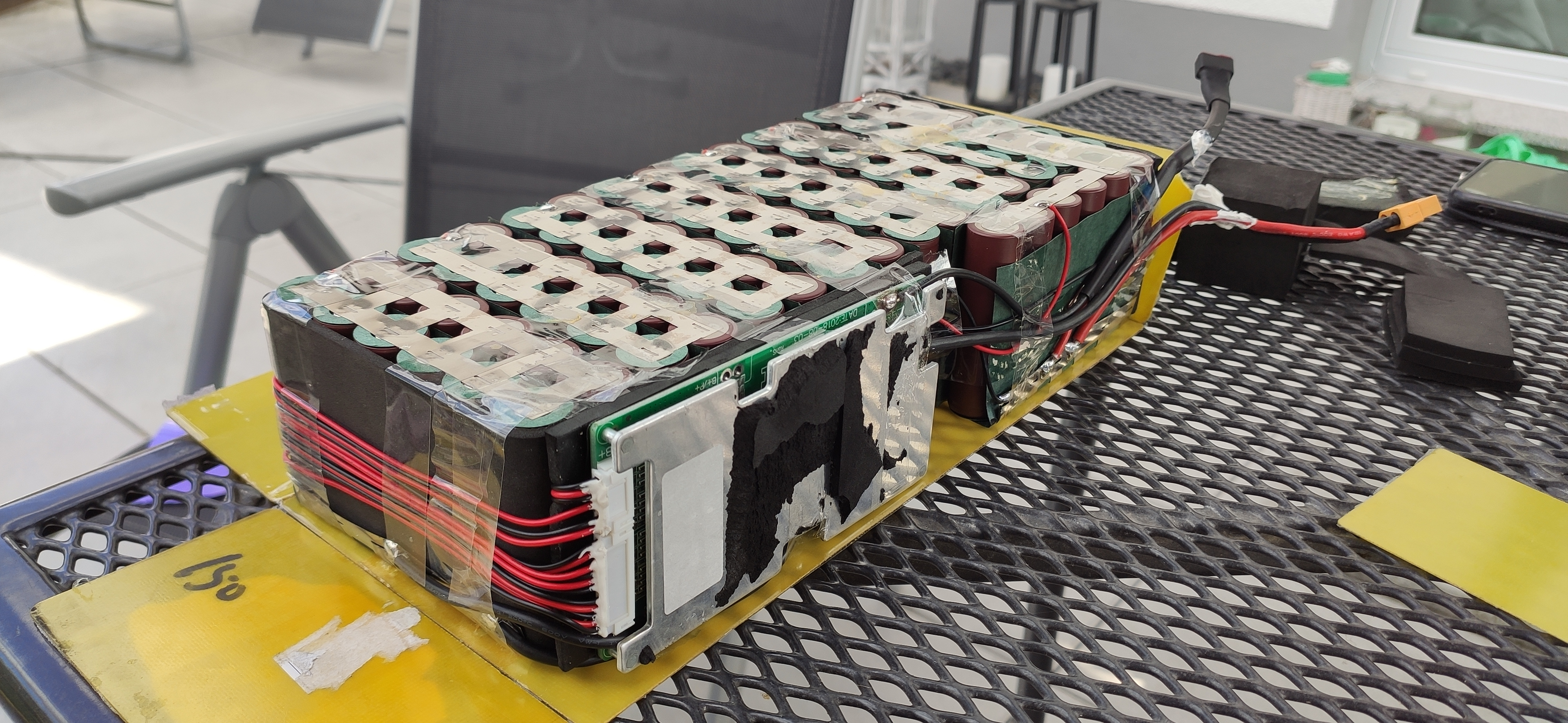

Hab jetzt die Batterie auseinander genommen.
Alle 16 Strings haben 4,16V. Also scheinen die Zellen in Ordnung zu sein.
Defektes BMS? :?:

Wenn die Gewährleistung abgelaufen ist, hilft nur den Akku öffnen.
Den 17poligen Stecker am BMS abziehen und jeden parallelen Block am Stecker einzeln messen.
Die Spannungen sollten 2 Stellen hinterm Komma gleich sein.

Außer dem Controller hängt ja nix an der Batterie dran.
Die Spannungen sind je String alle identisch.
Ich hab jetzt erstmal ein neues BMS bestellt. Wenn es danach immernoch nicht geht werde ich wohl den Controller tauschen müssen.
