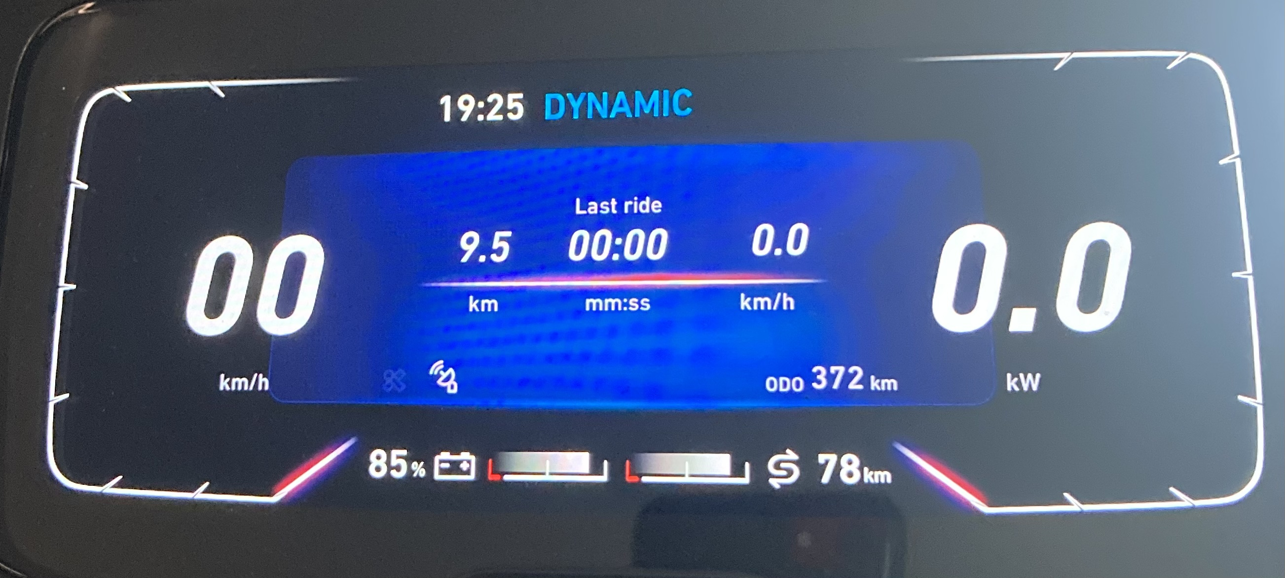

Beim NQi GTS 2022 sind es nach 4 Tagen in der Tiefgarage ohne GSM Verbindung -6%:
LG
