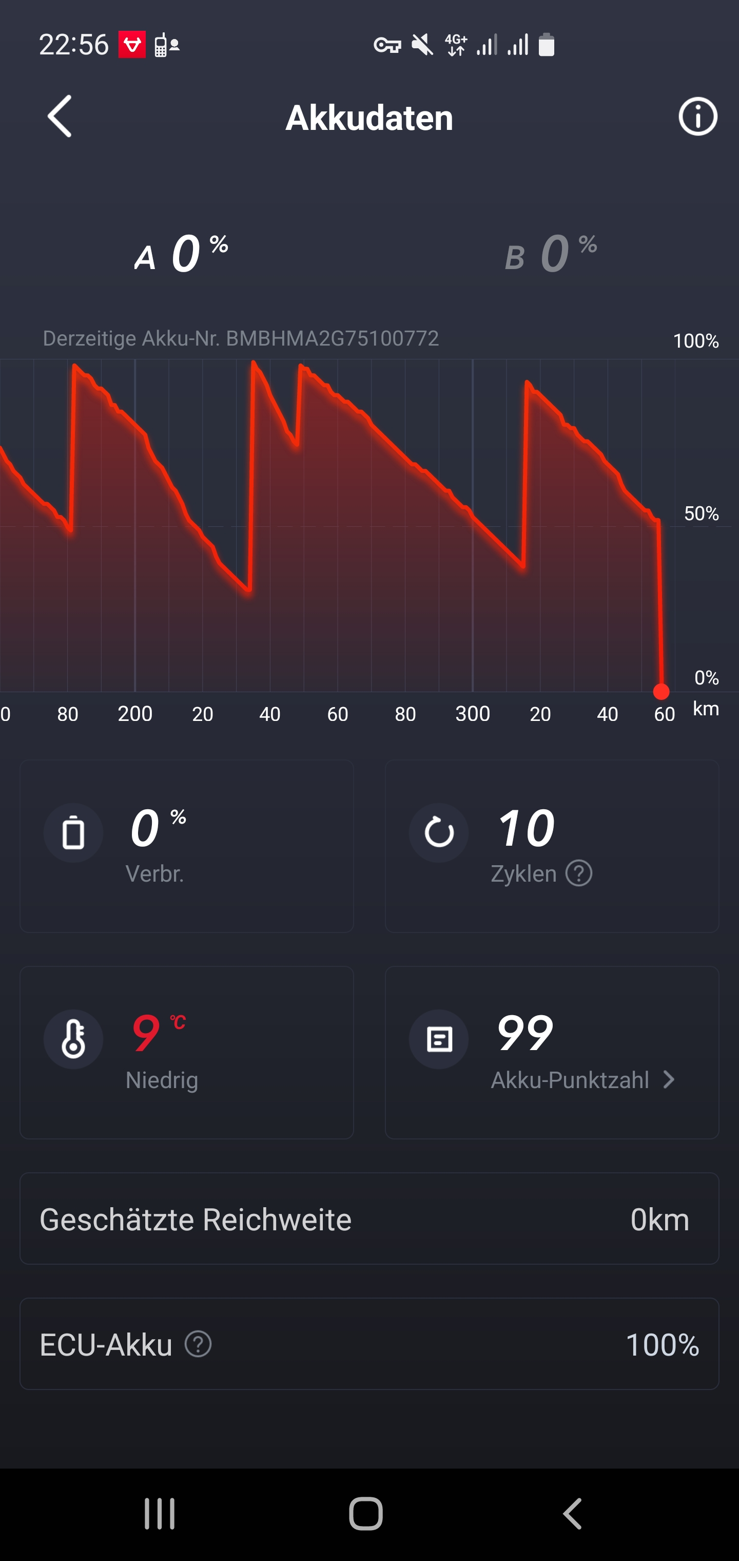

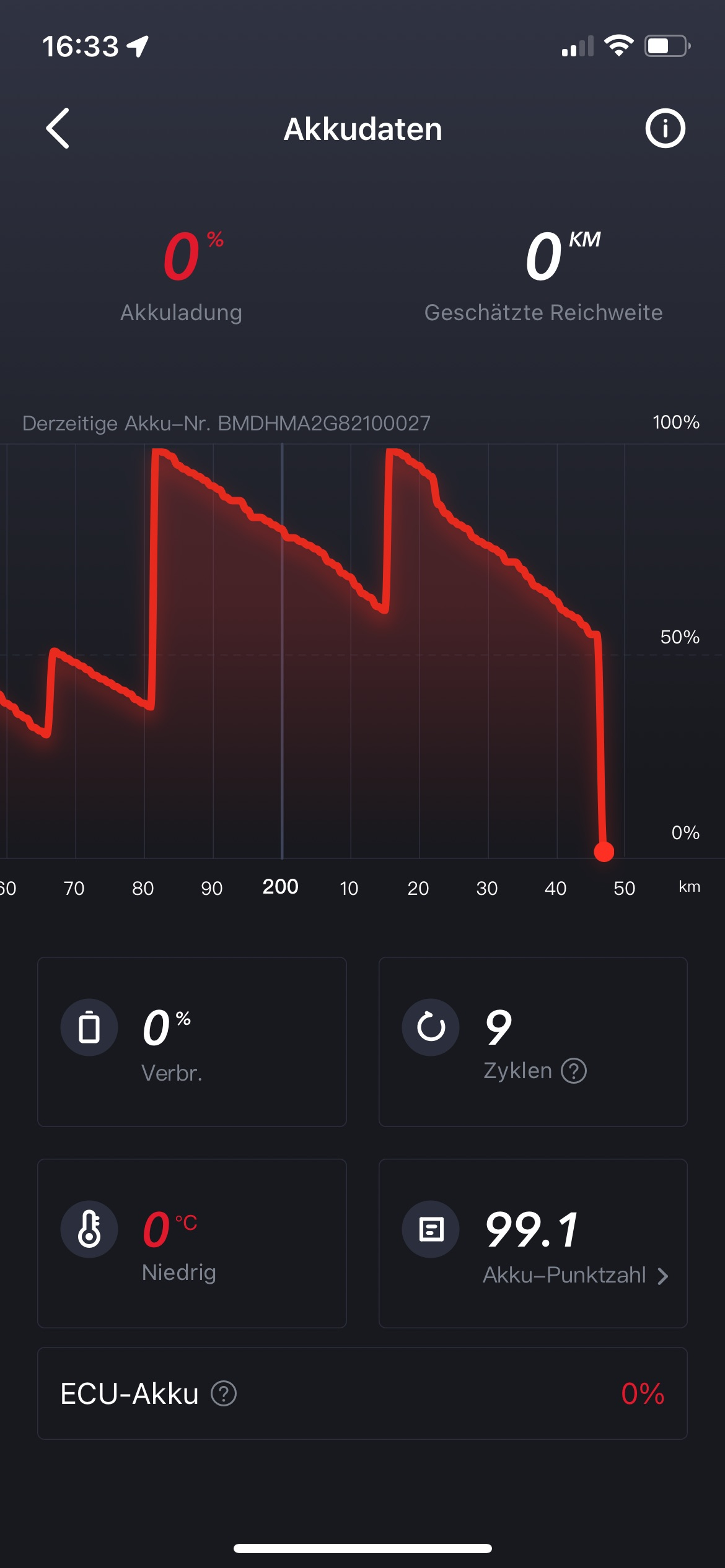

So.
Mein erstes Problem mit dem Evo.
Das Gleiche ist mir jetzt auch passiert.
Roller vor zwei Wochen noch gefahren, damm mit etwa 50% Akku abgestellt.
Regelmäßig in der App den Batteriezustand gecheckt. Vor zwei Tagen hatte Akku A noch 48%, Akku B noch 44%.
Heute keine Verbindung zum Roller.
Nach der Arbeit festgestellt: Beide Akkus leer. Lassen sich auch nicht über den Roller laden.
Also ausgebaut und laden gerade mit dem Adapter im Heizraum.
Die kleine Batterie im Boden prüfe ich nachher auch noch.
Hätte ich nicht gedacht, dass die Akkus so schnell leergesaugt werden. Da passt die Kommunikation zwischen Roller und Akku im abgeschalteten Zustand ja mal so garnicht.

Die Akkus sind nicht leer wegen normaler Entladung sondern, weil NIU euch Zwangsbeglückt hat. Daher klemme ich meine immer ab.

Direkter Zugriff und Zwangsupdate durch NIU. Daher ist die Batterie auch leer. Update kostet Saft.

Ja okay, aber der Akku war 50% voll, ein Update kann nicht soviel Saft ziehen.

Wenn du wüsstest. Es ist Fakt und wurde hier schon von vielen bestätigt.NiuDG hat geschrieben: Fr 9. Dez 2022, 11:03 Ja okay, aber der Akku war 50% voll, ein Update kann nicht soviel Saft ziehen.
Nicht umsonst klemmen BMW und co bei einem Update die Batterie bzw das Fahrzeug an ein ordentliches Ladegerät.
