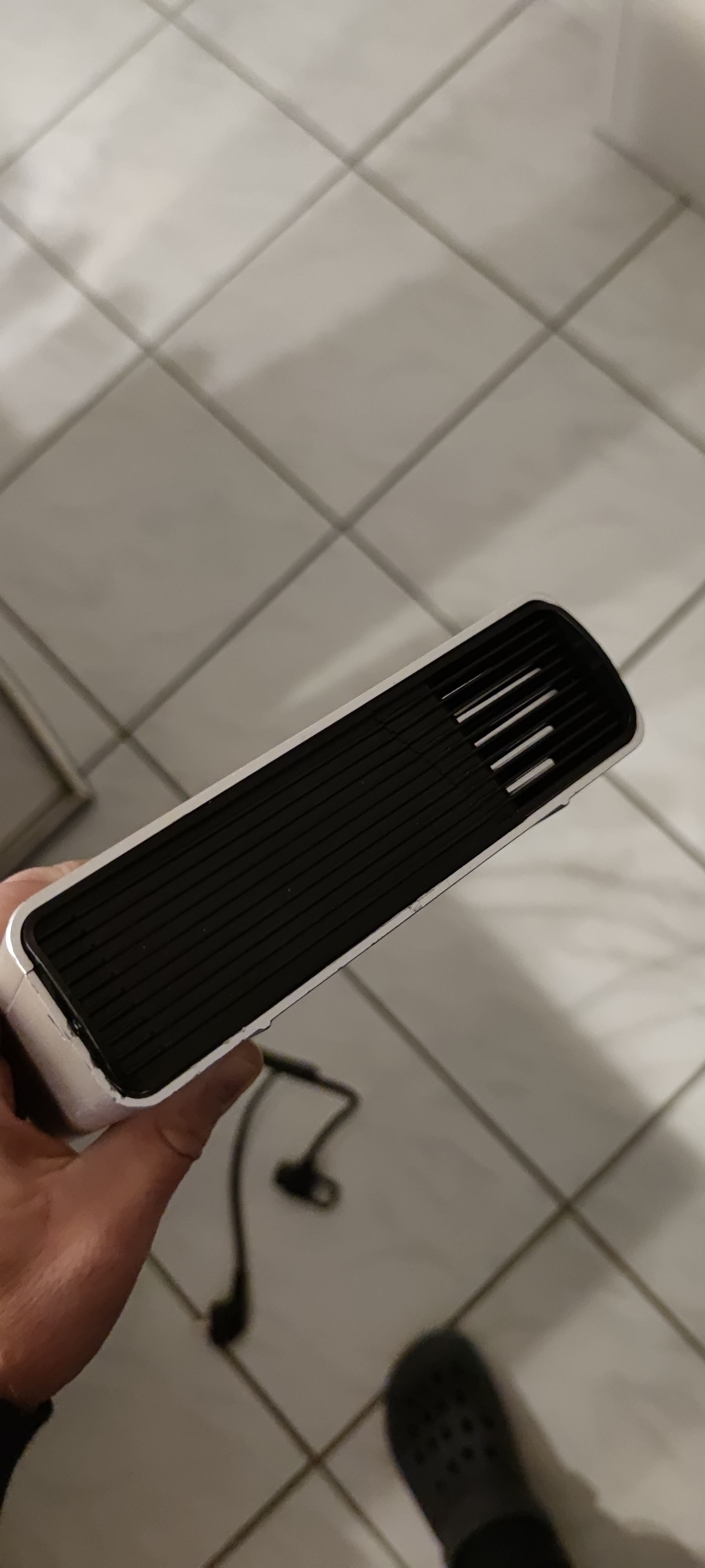

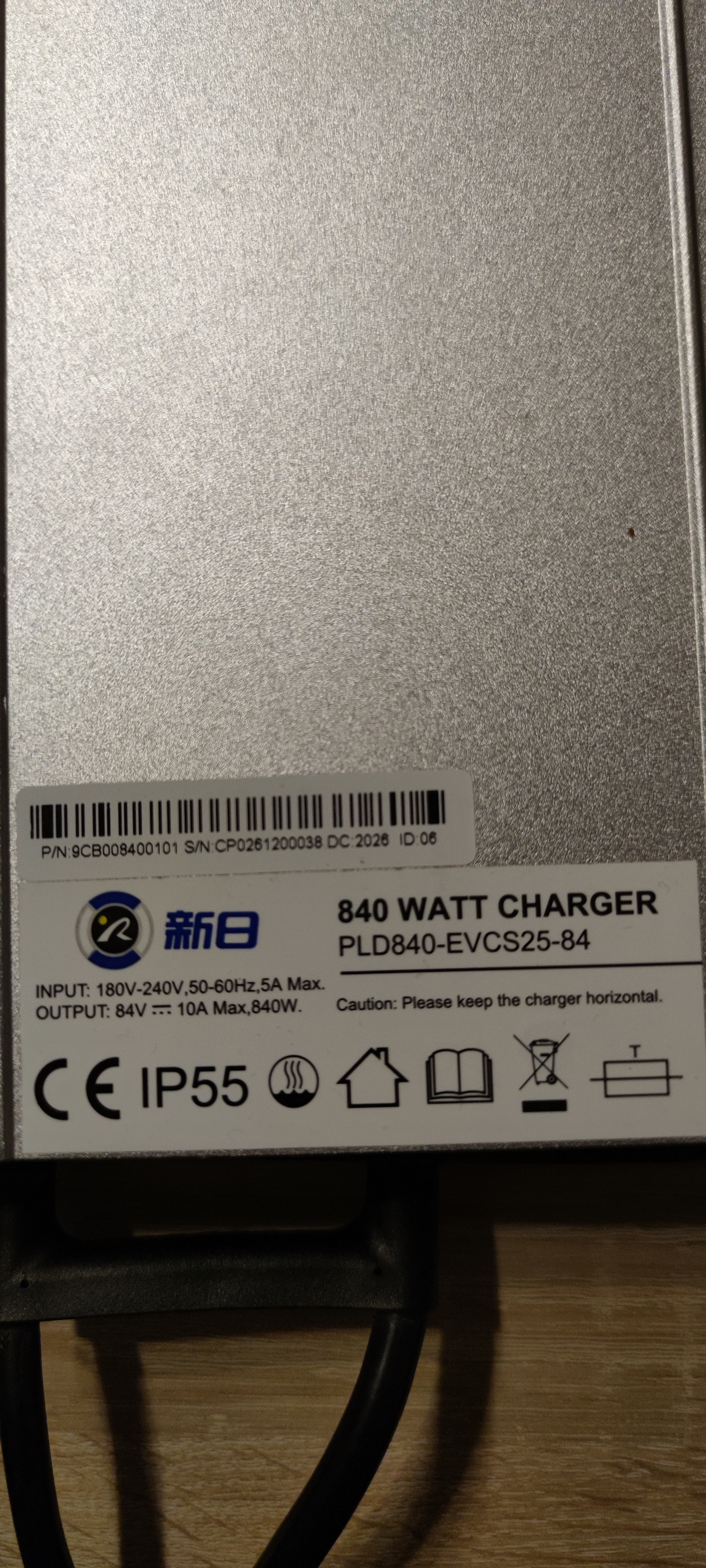

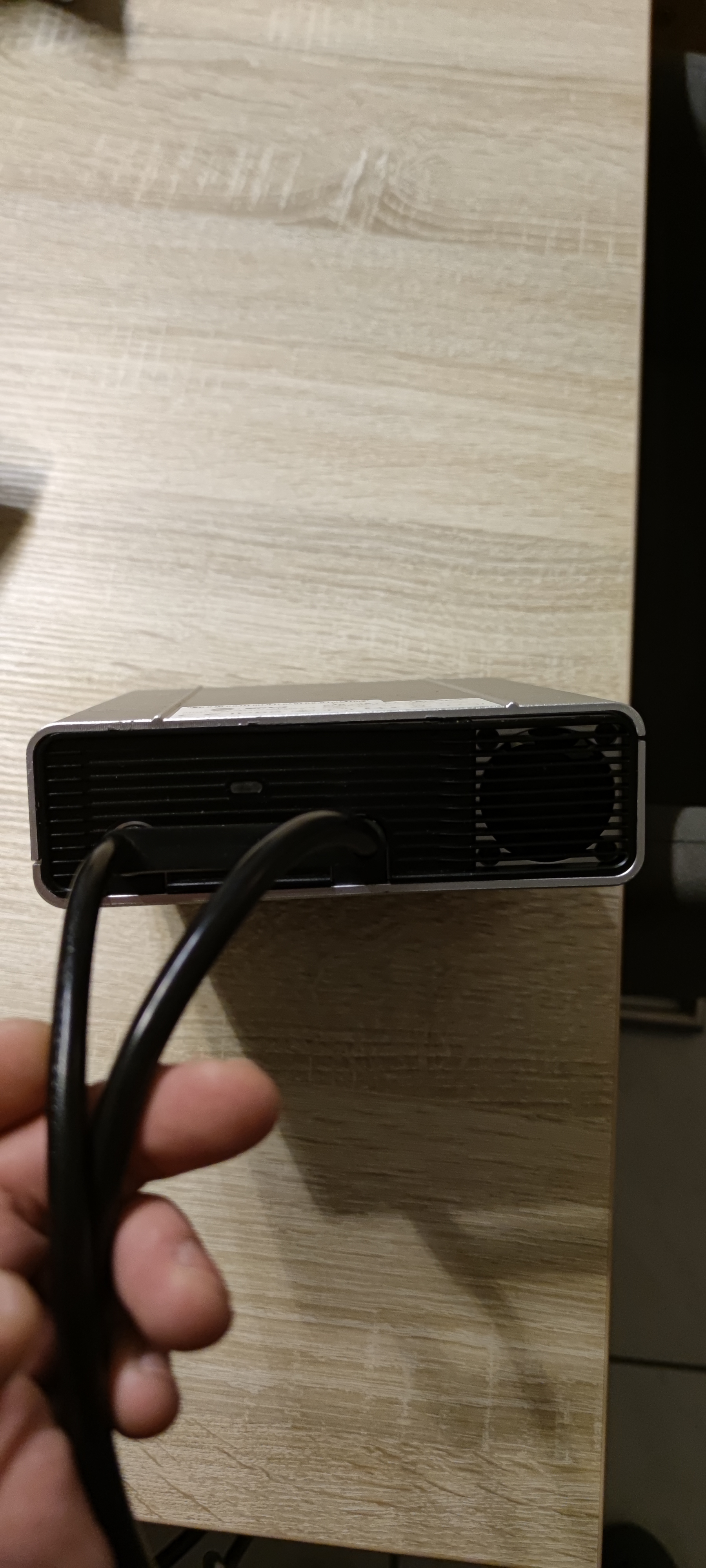

Re: Sunra Robo S lässt sich nicht laden
Oh ja. Tut mir leid, habe ich vergessen. Hier die Bilder. Wie gesagt, geöffnet hatte ich es schon. Der kleine Lüfter ist separat angeschraubt und sonst ist innen alles ein Klotz vergossen mit einer komischen Masse. Keine Chance die abzukratzen.

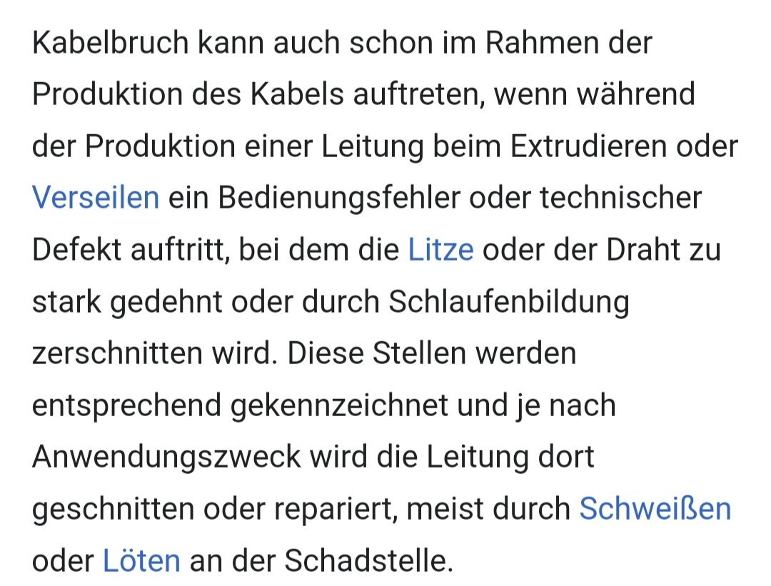

Ich wollte mich eigentlich keine Antwort auf solche Aussagen geben, aber eine kleine letzte Anmerkung habe ich von Wikipedia als Bild eingefügt. Ich denke damit sollte alles gesagt sein und es geht hier ja schließlich um ein komplett anderes Thema! Ich denke man sollte das ganze nicht auf irgendeine Spitze treiben. Anbei wie gesagt die Klarstellung, jetzt kann sich jeder denken was er möchte.
