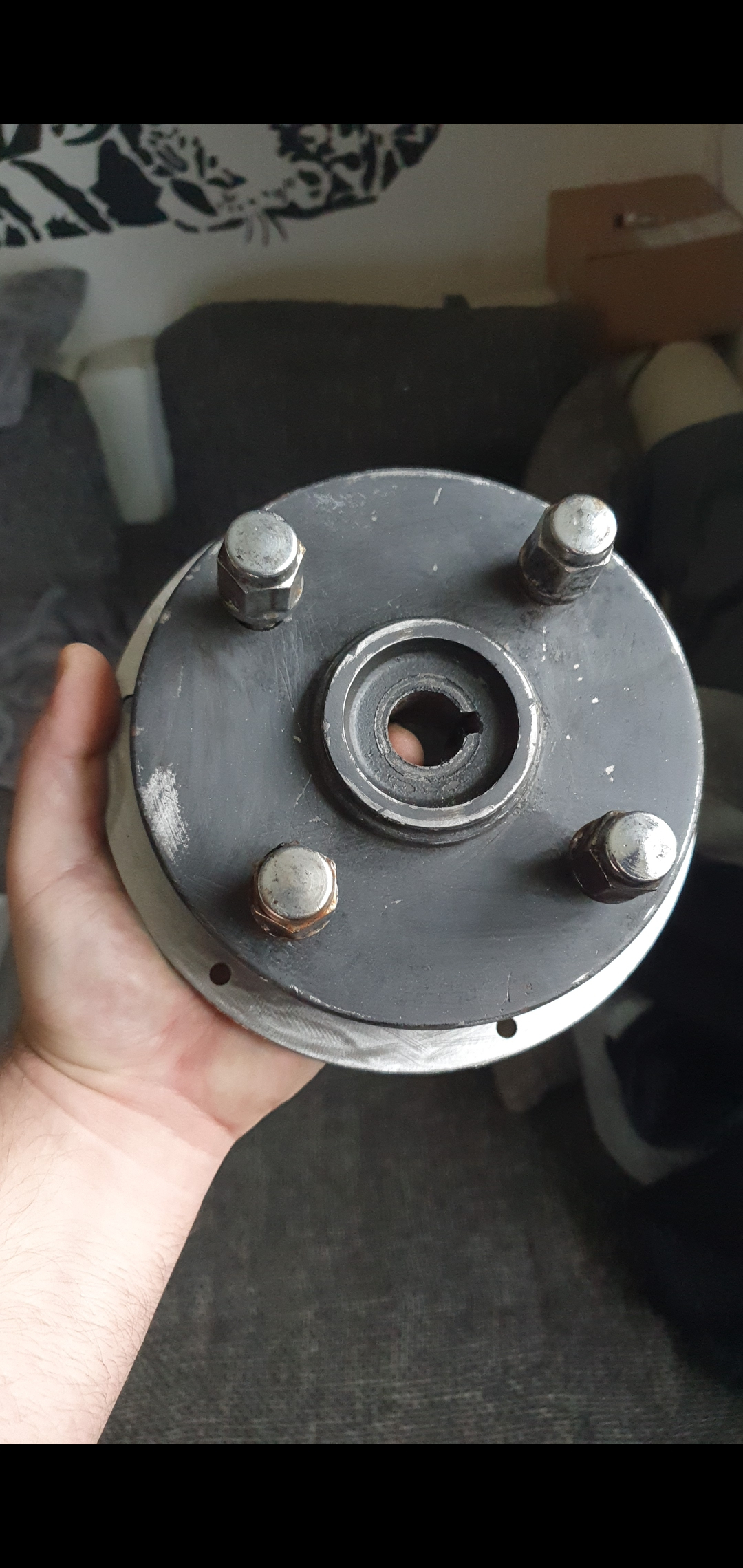

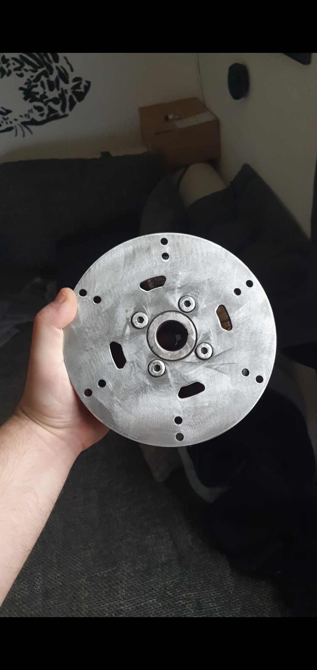

Ich denke auch, dass es schlimmer aussieht als es ist. Auch wenn ich den Preis für so ein Teil in diesem Zustand, also so verdreckt, unverschämt finde. Aber - intensiv mit der Drahtbüste bearbeitet und mit ferrariroten Bremssattellack übersprüht ist das Teil wieder hübsch
Aber den Stehbolzen würde ich nicht mehr vertrauen, da sollten m.E. neue rein.

statt in Altmetall für 50€ an privat, weil er als Werkstatt den Müll nimmer einbauen darf. Das wäre ok gewesen
Persönlich hätte ich halt die Nabe Neu zum Horrorpreis
bestellt, weil ich nicht einschätzen kann, welche Temperaturen da eingewirkt haben und welche Schäden da aufgetreten sind.
Wenn man sich die Mühe macht, dass Teil neu zu machen, merkt man spätestens bei der Probefahrt, dass man das Geld zum Fenster rausgeschmissen hat.

Ja ich denke auch das die nicht direkt brechen wird. Habe sie nun ordentlich sauber gemacht ( schaut auch ganz gut aus )

Erstaunlich, sehr gute Arbeit. Da ist auch nichts ausgeglüht, Glück gehabt.

ja, jetzt sieht es wieder wie eine Radnabe aus.
Gute Arbeit
Gute Arbeit

WIE willst Du das guten Gewissens behaupten können? Hast Du Probeschliffe gemacht von der Nabe, per Ätzung unterm Mikroskop die Strukturen auf Veränderungen untersucht?conny-r hat geschrieben: Do 5. Jan 2023, 19:16Erstaunlich, sehr gute Arbeit. Da ist auch nichts ausgeglüht, Glück gehabt.
Brechen wird es eher nicht, einfach verbiegen ist eher die Gefahr bei ausgeglühten Stahlteilen, da jegliche Härte verloren geht...

Die Nabe ist ja nicht aus Stahl ( die ist gegossen )

Es wird ein für uns interessanter, für Dich ein potentiell gefährlicher Realversuch. Ich hoffe für Dich, dass es problemlos funktioniert
Die Radbolzen sind ganz klar aus Stahl, das ist das Hauptrisiko.
