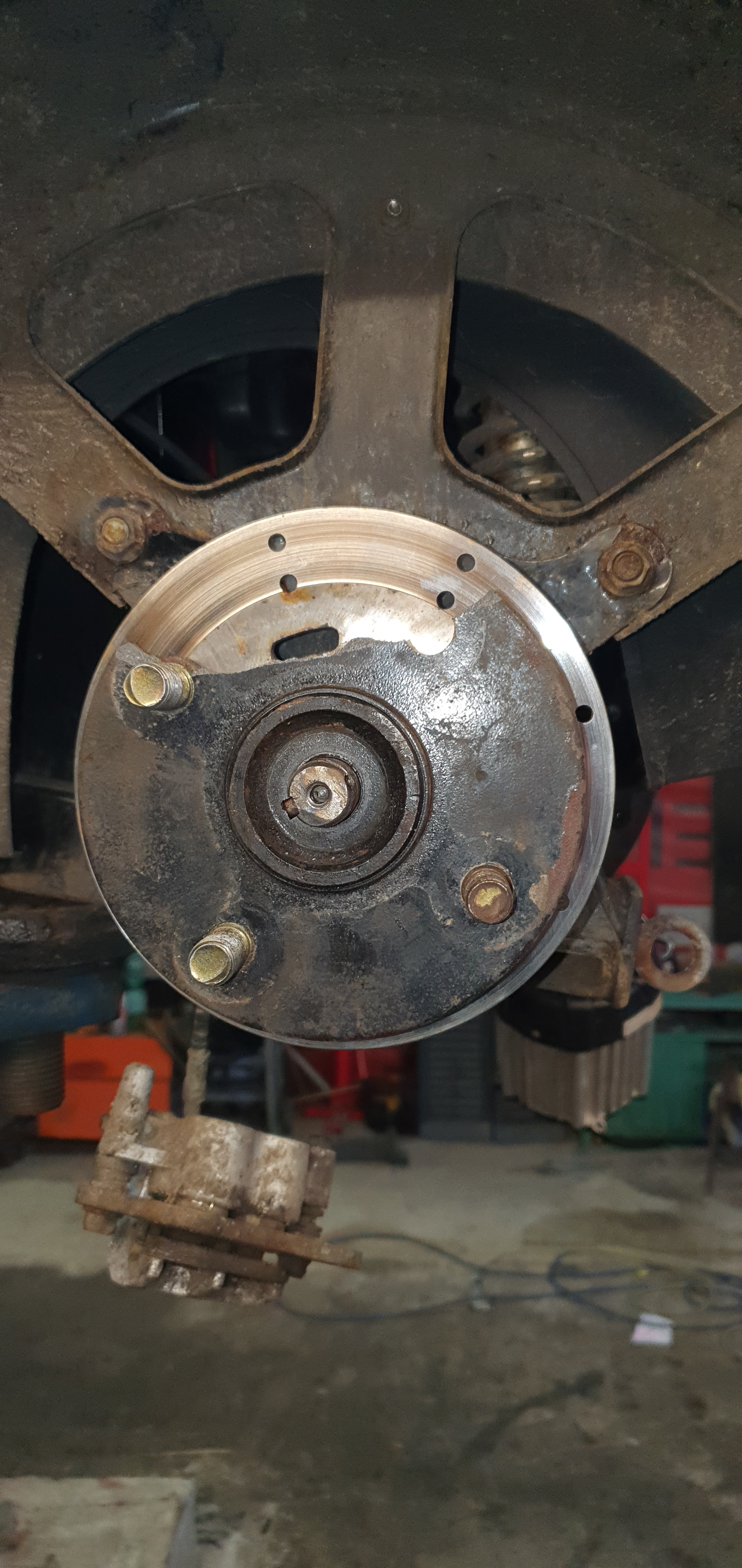

Moin moin leute, Ich habe nun ein Problem. Da mein Differential Geräusche macht, musste ich die Antriebswellen ausbauen. Da die Radnabe so fest saß hat der abziher die Narbe zerstört. Nun suche ich eine neue Nabe aber finde keine. Auf aliexpress habe ich das getriebe gefunden aber nicht diese Nabe. Hat jemand schonmal so eine Nabe gekauft und kann mir sagen wo, oder hat evtl jemand noch so eine Nabe über, natürlich zum Verkauf?

das sieht böse aus, kann nicht helfen.
Das Material der Nabe sieht nach Spritzguss aus, dürfte eigendlich nicht sein, sondern müßte aus Stahlguss bestehen.
Habe die Tage ebenfalls meine Bremsen kontrolliert, ein Rad, Schutzkunststoff, Halterungen ab, sieht erstaunlich wie neu aus, kein Rost.

Das sieht in der Tat böse aus! Allerdings musste ich GANZ viele Narben aus Euren Beiträgen entfernen, denn ohne "r" wird da erst die Nabe draus
Aber da muss Ersatz her, das ist klar. Es soll ja Händler für solche Kabinenroller geben, da würde ich als erstes suchen.

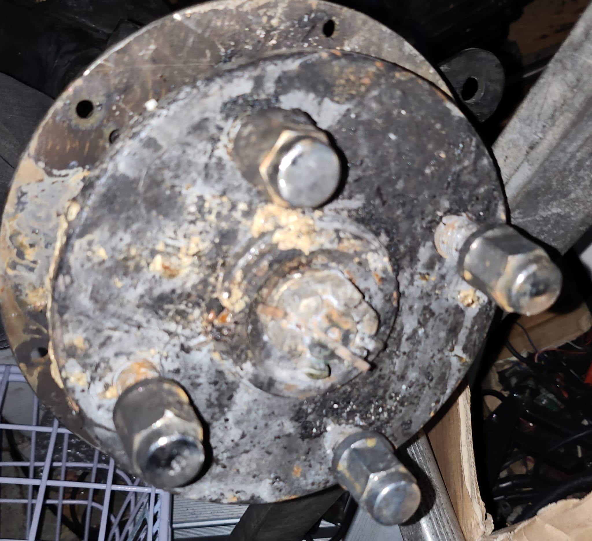

Ou mist ich habe die Nabe nun direkt bei den Vertreiber von meinem kabinenroller gekauft. ( elektro best ) bei den hieß es die Nabe kostet regulär 277€ er hate aber noch eine aus einem abgebrannten kabinenroller. ( voller Ruß und Plastik ) die hat er mir nun für nette 150 Euro verkauft....
- Beiträge: 20827
Re: Tol 1500dzk radnabe defekt
Das sieht mir nicht einem Wert von 150€ aus, eher nach einem ausgeglühten Stück Eisen...

Ein Halsabschneider, damit ist alles gesagt. Wertlos da ausgeglüht.

ein Briefbeschwerer oder Türstopper für 150€

Sieht schlimm aus , aber da du sie ja nun mal hast reinige sie ordentlich und du wirst sehen die Mühe lohnt sich.
Ich denke mal die Teile können schon einiges an Temperatur ab.
Nicht aufgeben.
