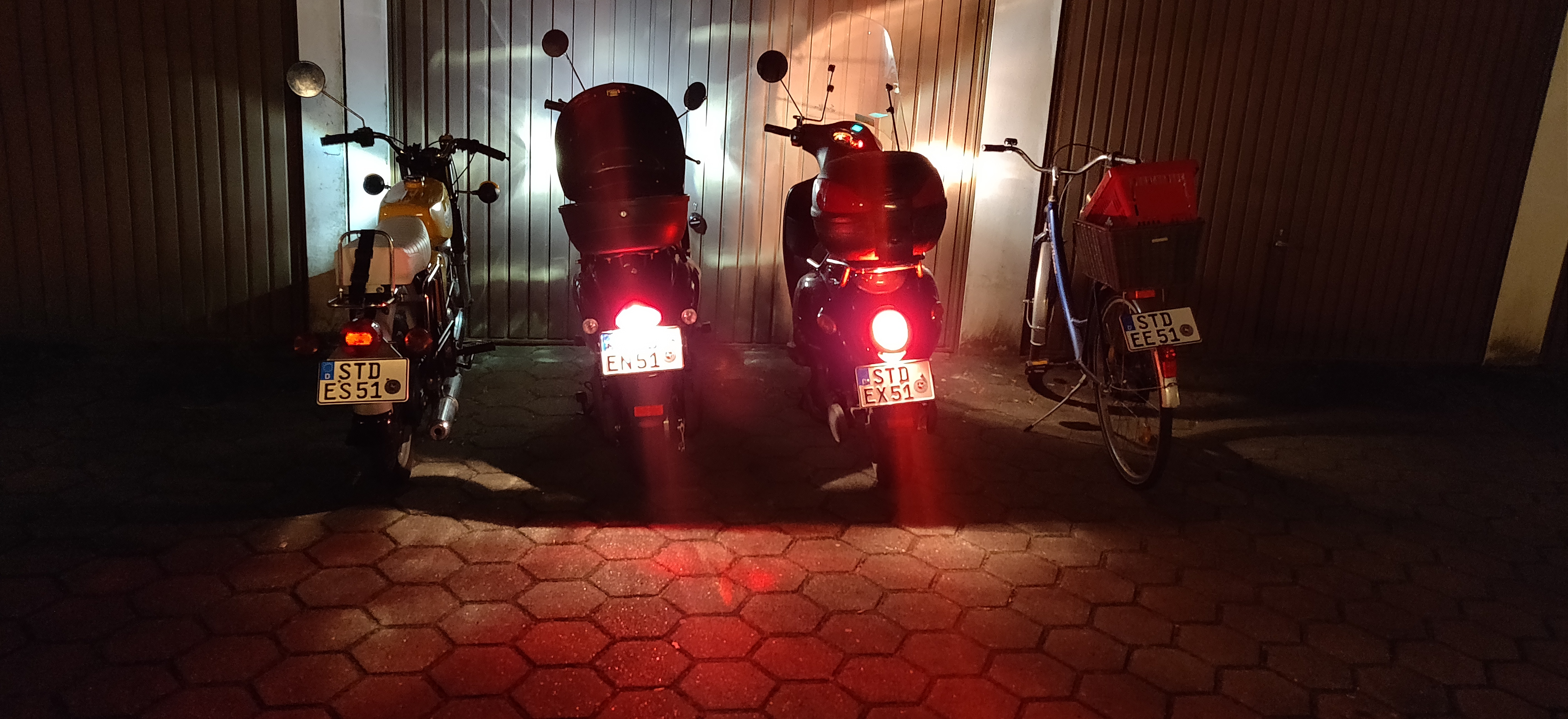

Ich werd ihm jetzt mal Bild 2 zukommen lassen. Das er zumindest sieht das ich eine habe. Mal sehen was dann passiert.conny-r hat geschrieben: So 26. Feb 2023, 19:06 Kennzeichenbeleuchtung ca 2 cm unterfüttern, dann kann es so aussehen.
Aufnahme im beleuchteten Keller.
Sein Argument Nummer 2 von wegen das ein kleines Kennzeichen genauso passt ist für mich kein Argument ...
sonst würd es ja nicht freiwillig heißen.

ich würde erst dem Tipp von conny-r folgen und dann Bilder verschicken

Licht am Heck, ich habe im Rücklicht das weiße Feld unten extra noch mit rotem Tesa zugeklebt und nur ein 20 mm Loch frei gelassen.

...Motorradkennzeichen gibt es auch als "SLN" in selbstleuchtend. Da braucht mann keine Kennzeichenbeleuchtung mehr.
