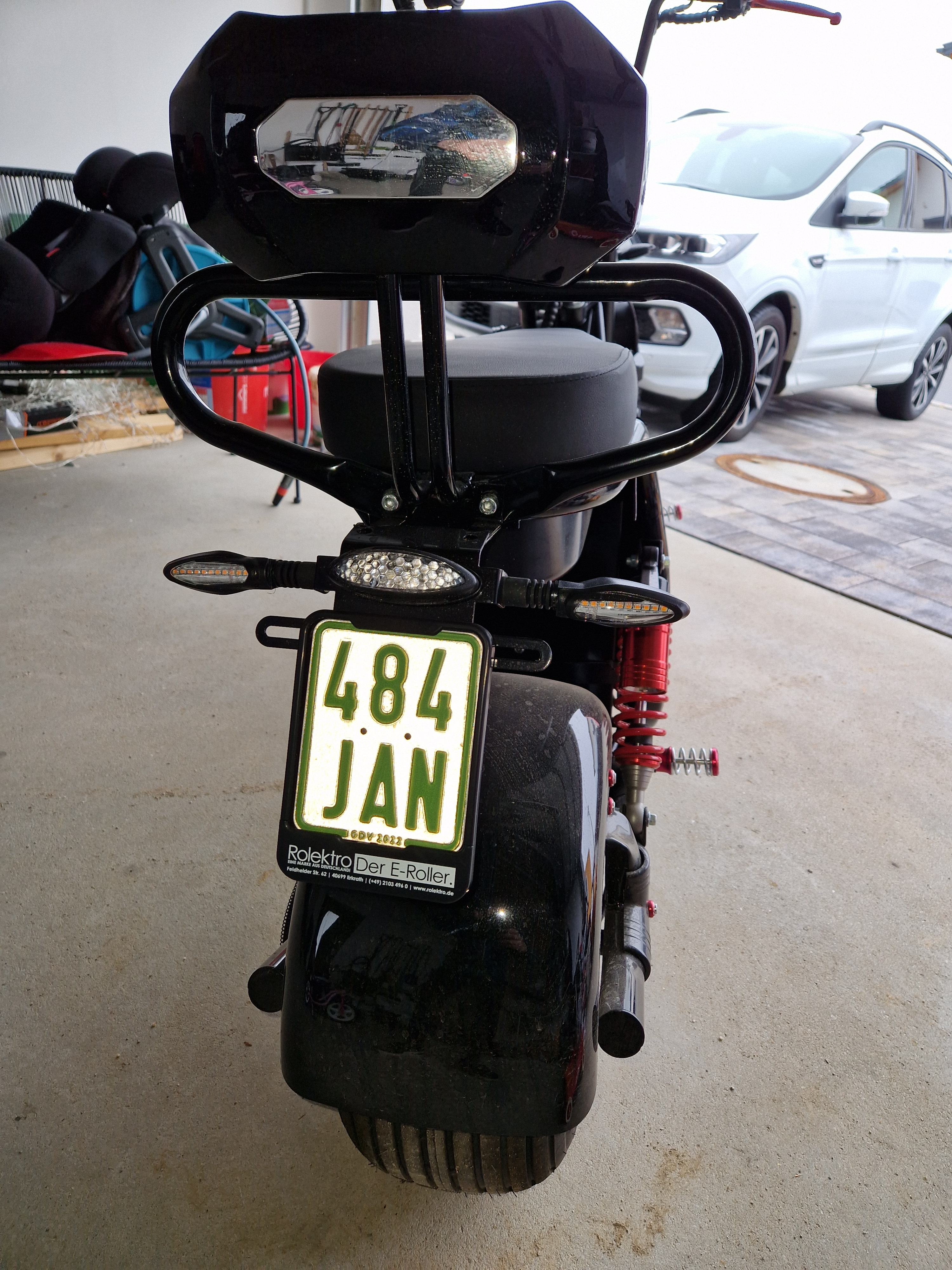

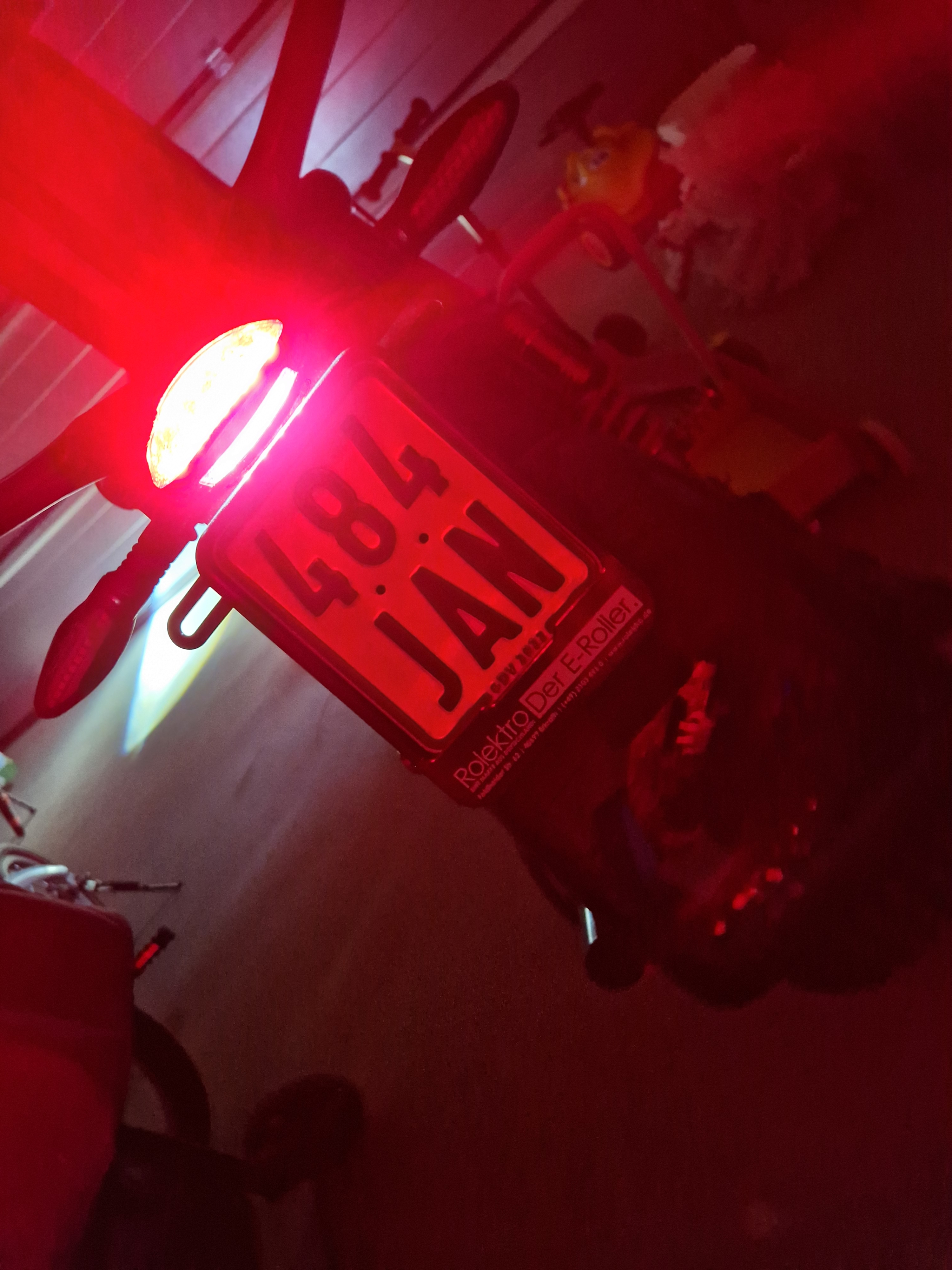

P.S. Anbei ein Bild meines "Hecks", sollte das nicht als Kennzeichenbeleuchtung reichen? Soll ich da mal einen Termin machen beim TÜV um so ein Papier zu bekommen das ich eine Beleuchtung habe die ausreichend ist?

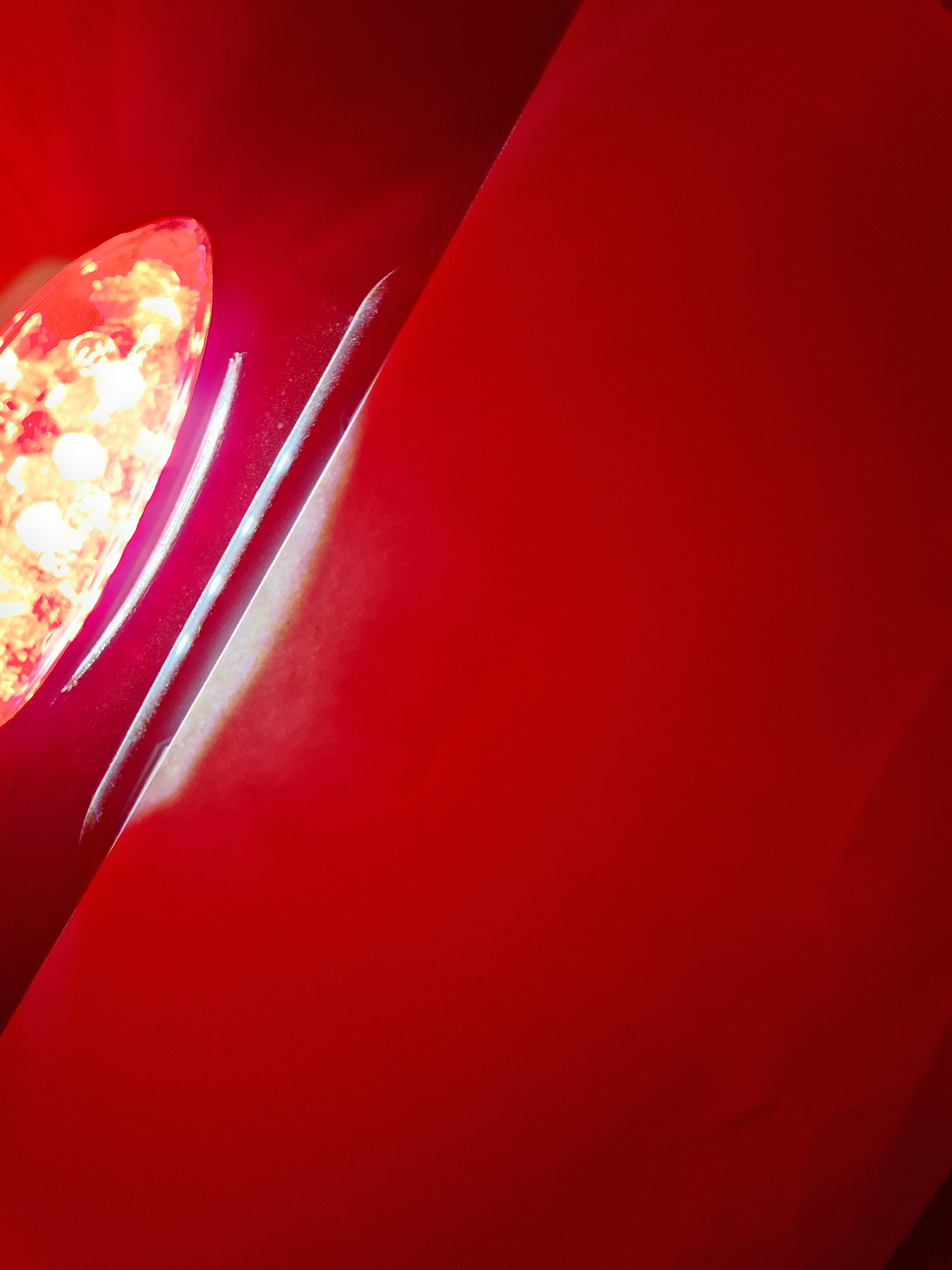

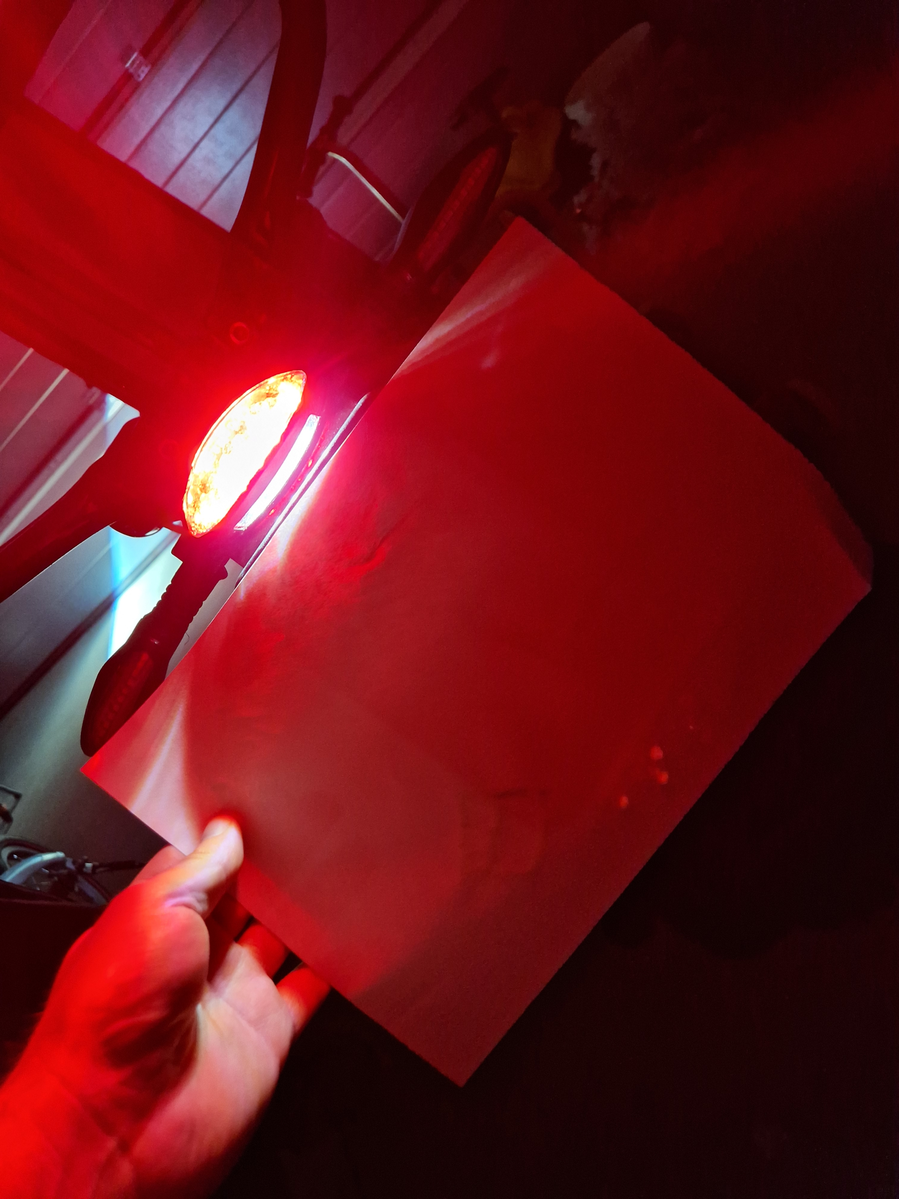

Für meine Zulassung hatte ich ein weißes Stück Papier in der Größe eines "amtlichen" Kennzeichens zugeschnitten, dieses an die geplante Position gehalten und den Lichtkegel der Beleuchtung fotografiert. Als die Diskussion zur Beleuchtung bei der Zulassungsstelle aufkam, habe ich das Foto vorgelegt. Als die Dame dann mit dem Spruch "da müssen Sie das Fahrzeug hier vorführen, damit ich das kontrollieren kann", war nach meiner Antwort "... geht aber nur Abends im Dunkeln ... und ohne Kennzeichen darf ich nicht hierher fahren ..." die Diskussion beendet.

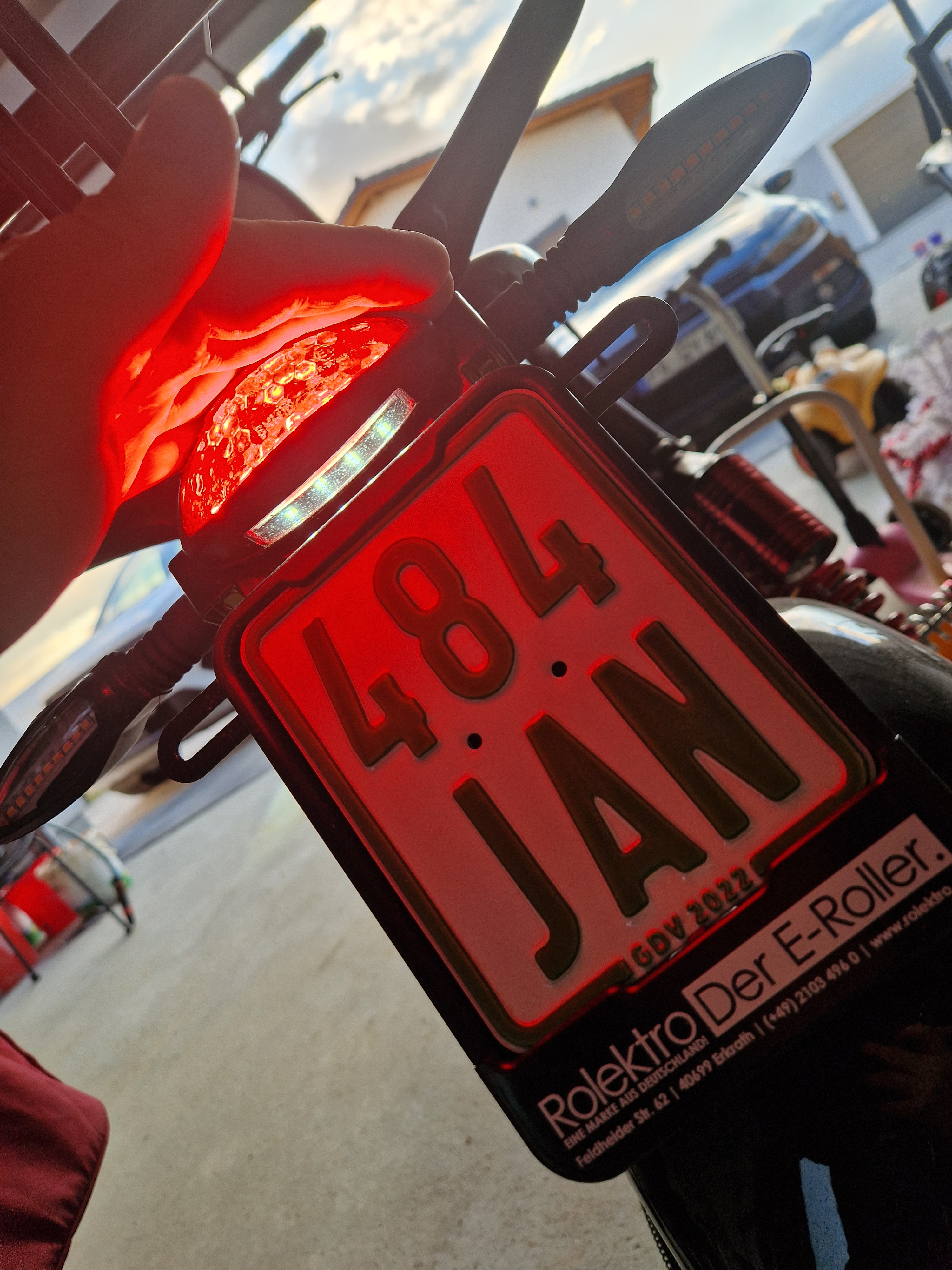

Ich hab sowieso einen Fehler gemacht, ich hab angekreuzt das ich keine Kennzeichenbeleuchtung habe, allerdings hab ich ja eine.
Allerdings den Trick mit dem Foto und dem weißen Papier brauch ich nicht machen weil nach ausreichend sieht es nicht aus.
Nicht mal das kleine Nummernschild wird ausreichend beleuchtet.

DAS sieht wirklich nicht gut aus. wie würde mein Nachbar sagen:" 10-9-8-7-6 ... KO"
kannst Du eine anderes Rücklicht mit besserer Kennzeichen-Beleuchtung montieren?
denn ich befürchte, dass die "Rennleitung" auch nicht begeistert ist.
Munter bleiben

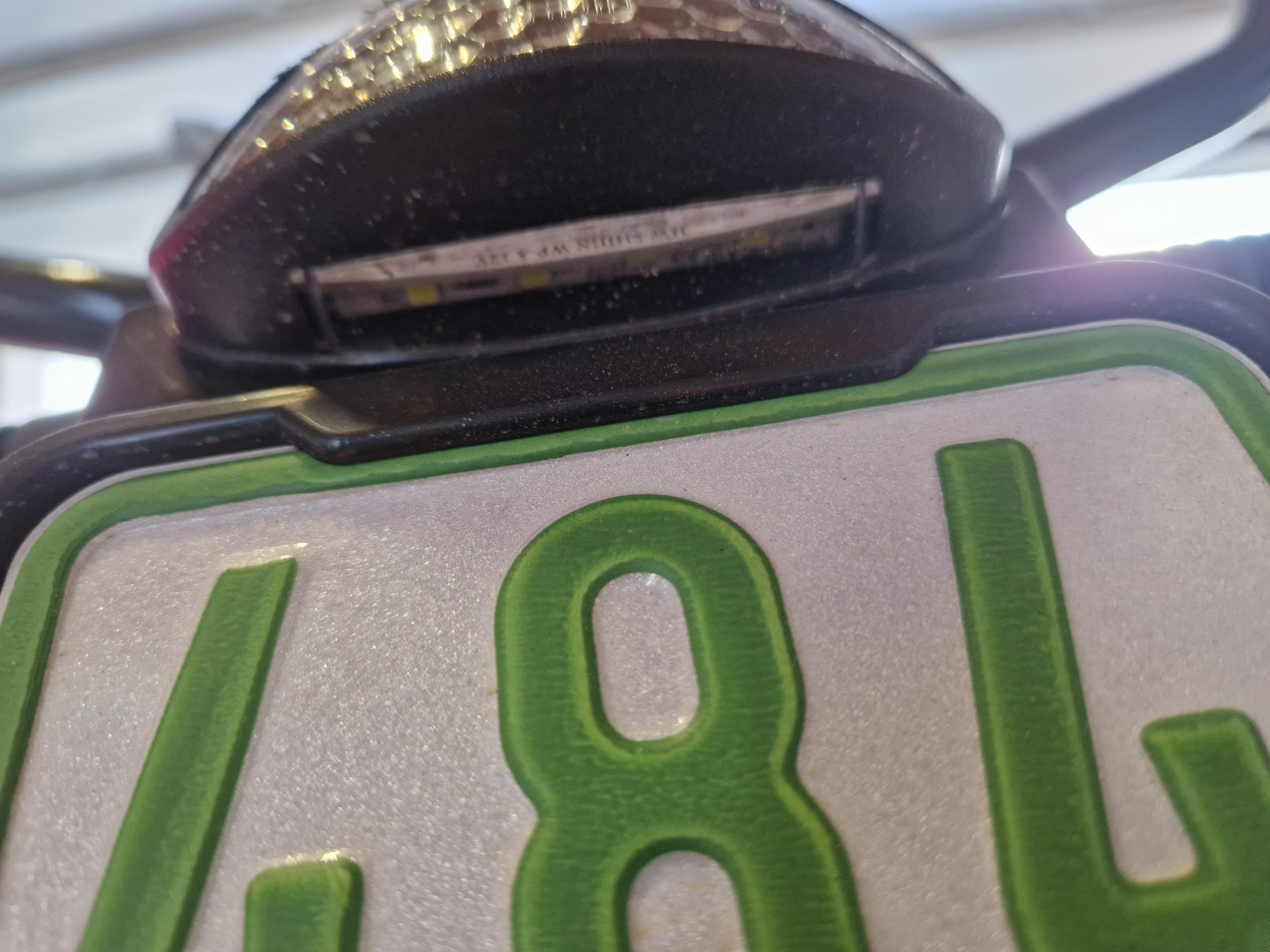

Die Kennzeichenbeleuchtung könnte zu weit nach hinten zu strahlen und trifft daher das Kennzeichen garnicht? Das sollte mit einer Pappe recht gut ausprobiert werden können. Oder leutchtet es viel zu weit nach vorn, wie es in Deinem Bild mit dem Papier fast den Anschein hat?
Plastikschmelzer
Re: Das wars mit der THG-Quote?
wenn ich mir Bild 2 anschaue, entsteht der Eindruck, dass die LEDs den Kennzeichenhalter oben "sauber" ausleuchten werden.
und die LED-Konstruktion sieht sehr nach China (preiswert) aus

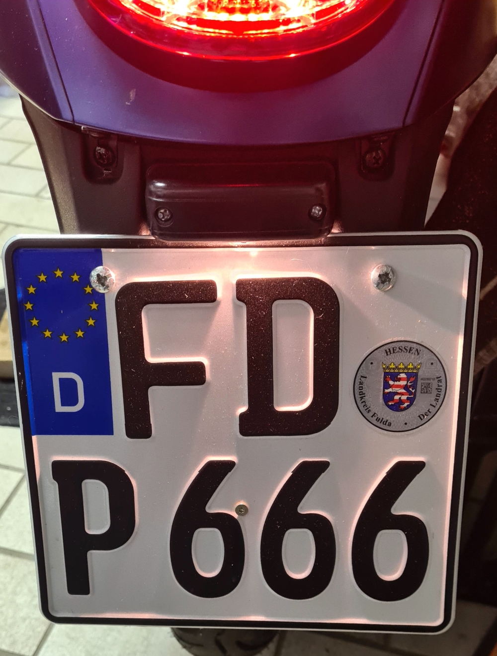

Kennzeichenbeleuchtung ca 2 cm unterfüttern, dann kann es so aussehen.
Aufnahme im beleuchteten Keller.
