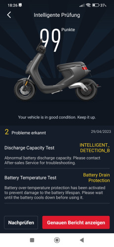

N1S Akku-Fehlermeldungen bei intelligenter Prüfung

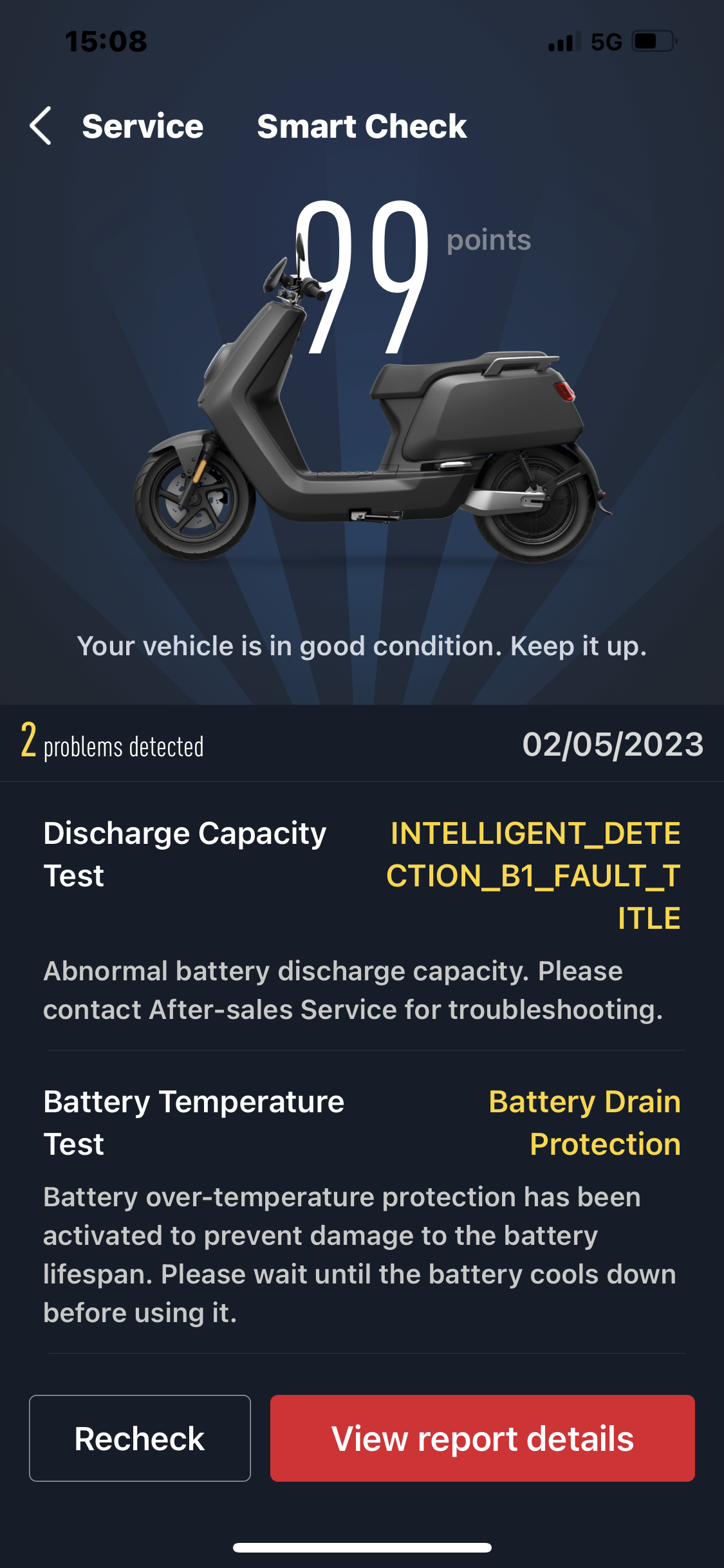

Genau so auch bei mir.

Den Fehler kriegen viele NIUS aktuell.

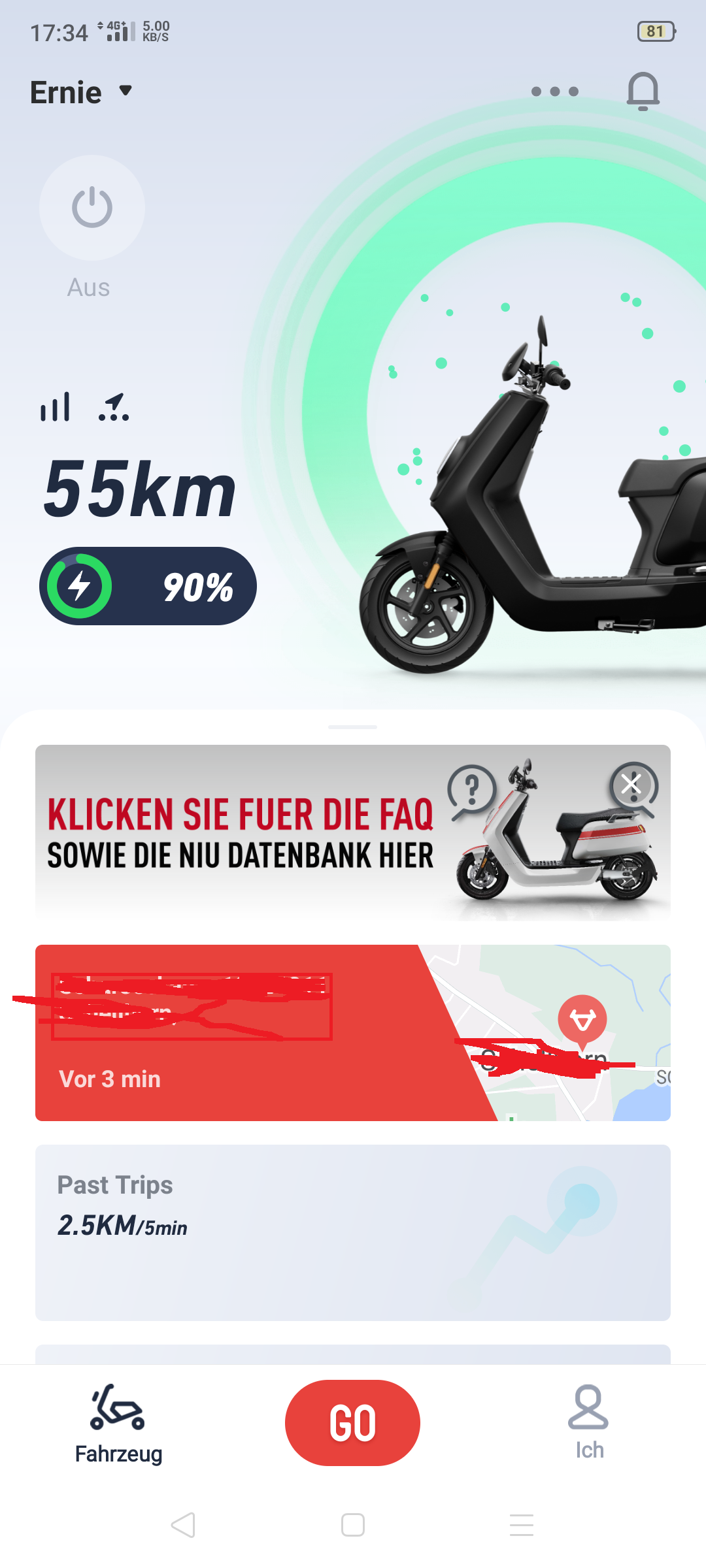

Zu den Fehlermeldungen in der Intelli Prüfung hab ich den Halo Ring noch. Aktuell von heute nach dem Vollladen.

Moin zusammen.
Diese Meldung ist bei mir jetzt auch aktuell.
Ebenso der Halo Ring der vorgibt das der Roller geladen wird, obwohl dieser nur mit Batterie im trockenen steht.
Da dieses Problem jetzt gehäuft gemeldet wird,gehe ich von einem Fehler in der App Programmierung aus…
Kann ja nicht sein das der Roller jetzt auf einmal mit zig anderen genau den gleichen defekt hat.
