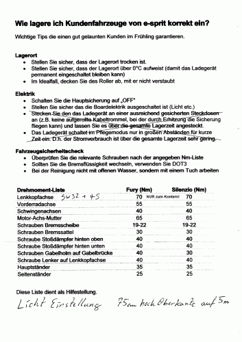

is halt nur totale Aktion wegen der Entfernung. Wir schauen mal weiter, gleich mal die obere Lagerschale sauber machen. Die Bremszange ist auf jeden Fall bestellt. Morgen mal inne Mopedwerkstatt hier, ich hoffe, die ham Schrauben und können erstmal die Gewinde nachschneiden, dann sieht man mehr. Weiss jemand das Drehmoment für die Schrauben?
naja, in 14 Stunden ist halt nicht viel passiert. Fritz hat eben angerufen, der sagte wir sollen das mal beobachten und wenn das auf Dauer Probleme macht, bekomme ich nen andren Akku. Er hat auch nochmal den Tausch des kompletten Chassis angeboten
- Beiträge: 20628
Re: Welcher Bremssattel/zange/zylinder?

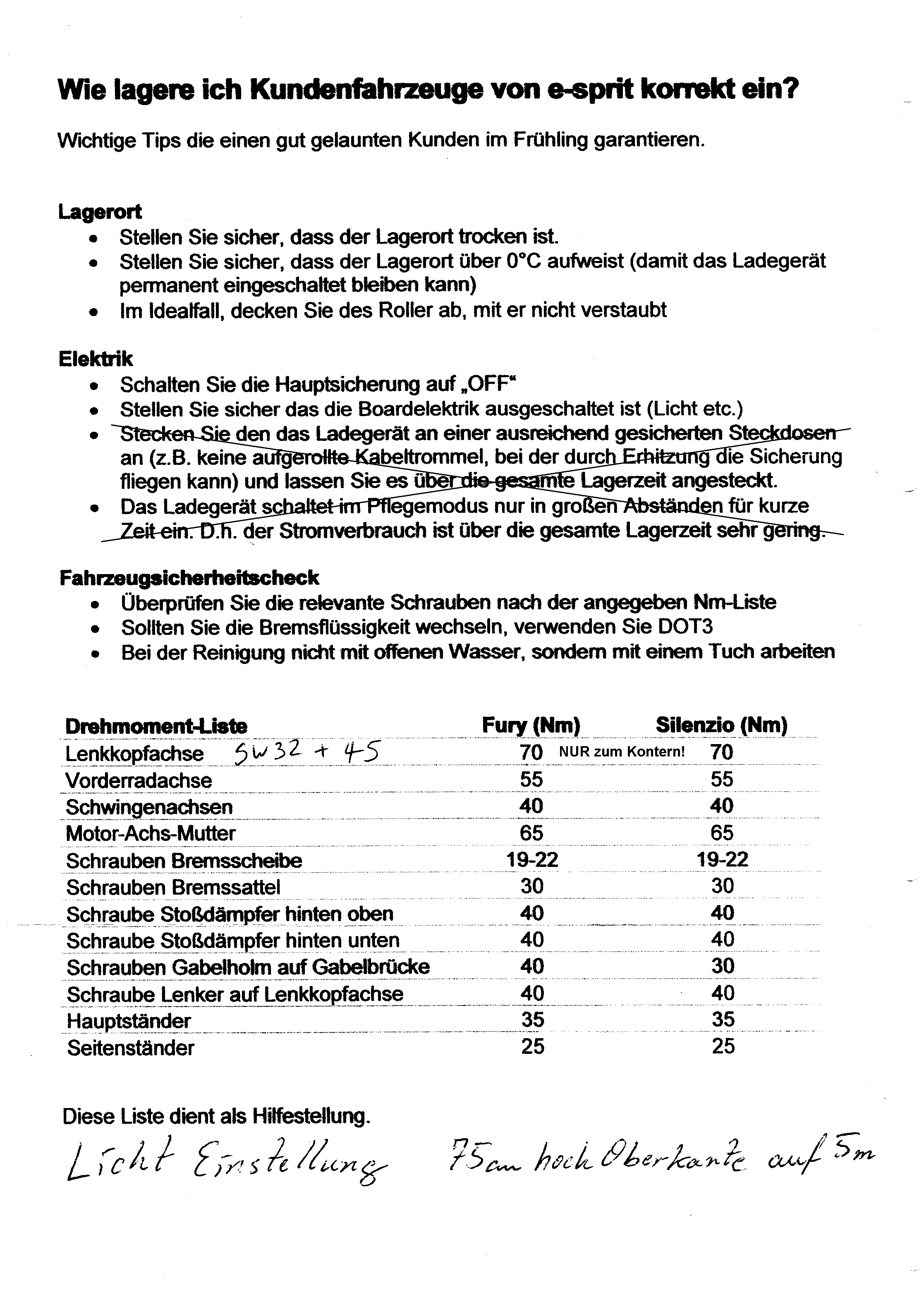

Drehmoment für WELCHE Schrauben? Es gibt am Vorbau eines Thunders doch eine ganze Menge davon
Ich kann z.B. die Liste von e-Sprit damals hier einstellen.

boah sowas gibt's?! top! danke!
ich spreche von den Schrauben an der Klemmung vom Gabeljoch (heisst das so? Didi wusste es, ich find's aber nicht mehr wieder), also da, wo die Standrohre geklemmt sind in das Gussteil unten an der Achse durch den Lenkkopf, wo oben der Lenker drauf steckt
das sind M10x1.25, ich glaube die stehen nicht in der Liste, oder? Oder sind das die "Gabelholm auf Gabelbrücke"?
edit: wahrscheinlich schon. Als Gabelbrücke hatte ich das Ding über dem Rad in Erinnerung, aber das gibt's bei dem Roller ja garnich...
danke nochmal!
danke nochmal!
- Beiträge: 20628
Stimmt, ausgerechnet die Klemmung der Gabelholme ist nicht aufgeführt
- Beiträge: 7395
Doch: Schrauben Gabelholm auf Gabelbrücke steht drin: 40Nm bei FURY/Masini Sportivo-S
(Die Gabelbrücke verschweißt mit dem Lenkrohr bezeichne ich dann als Gabeljoch - obwohl es kein Ochsen-Karren ist)
Beim Motorrad gibt es ja eine weitere Gabelbrücke (zusätzlich) oben am Lenker, nicht aber beim Roller. Deswegen auch das besch...eidene Gefühl bei einer starken Bremsung, @Phil: deswegen bist Du offenbar tätig geworden, oder?
- Beiträge: 20628
Stimmt, Adlerauge Didi hat die Klemmschrauben entdeckt
