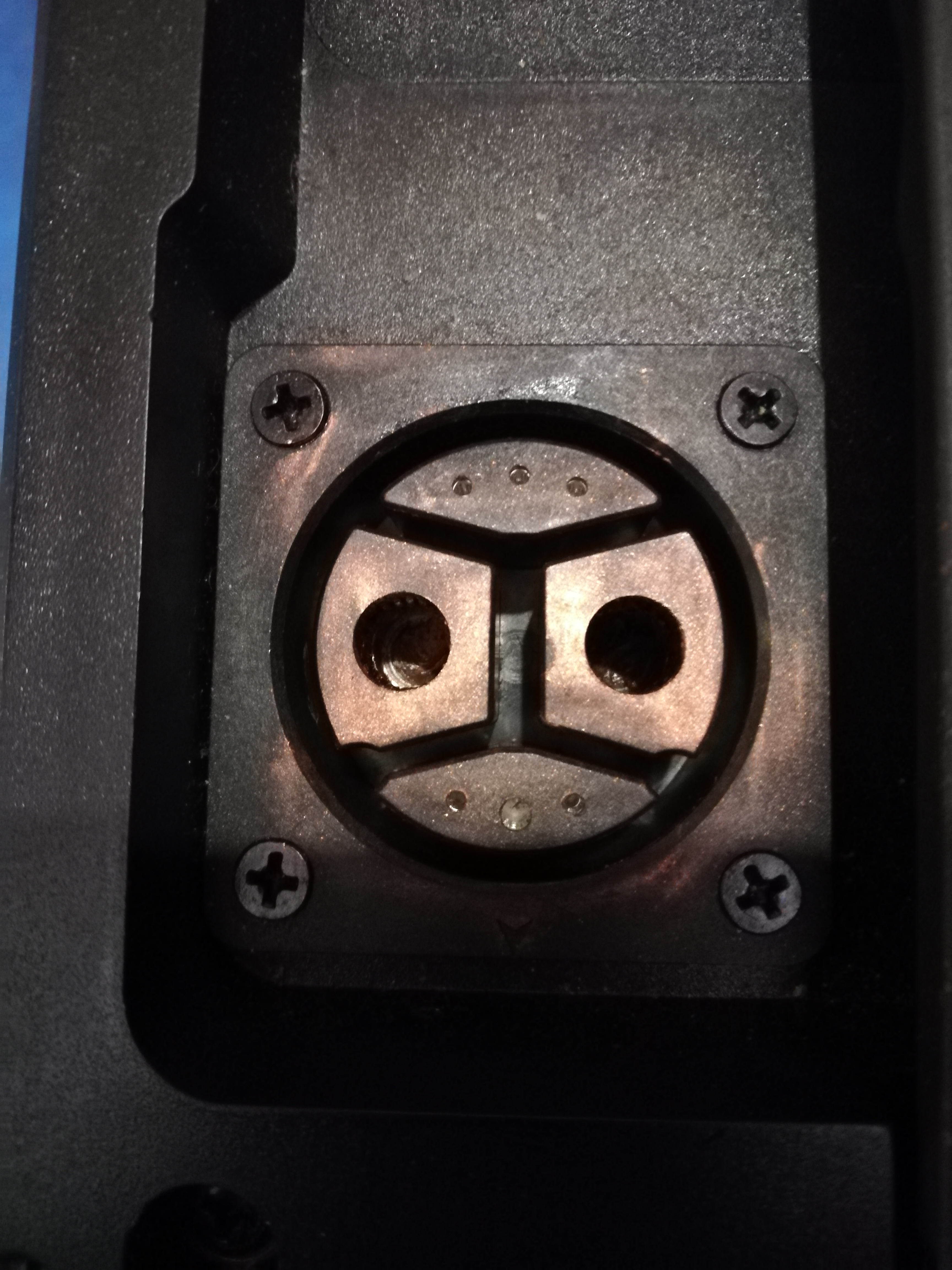

Habe dann heute morgen die Batterie Nr. 2 nach Eisenach zur Horwin Vertretung gebracht. Die Batterie lädt normal und es lässt sich auch normal damit fahren. Heute Nachmittag trat jedoch beim Einstecken von Batterie 1 das Gleiche auf. Leiser Knall und etwas Rauch.
Ich habe irgendwie den Verdacht das es vielleicht die Kupferpaste sein kann. Die Batterien werden ja zum Laden immer abgesteckt. Ich dachte das dies auf die Dauer den Kontakten schadet und habe mit einem Wattestäbchen etwas Kupferpaste in die dicken Batteriepole eingebracht. Dann lies sich der Stecker viel leichter einstecken. Jedoch bildete sich oben ein hauchdünner Film davon.
Kann diese Kupferpaste der Grund sein? Wenn notwendig mache ich noch ein Foto vom Stecker innen.
Beiträge: 20616
Re: EK3: Leiser Knall und etwas Rauch am Batterieanschluss beim Einstecken der Batterie
Es ist doch immer dasselbe mit absteckbaren Traktionsbatterien ohne eigenen Schütz!
Der Controller und der DC-DC-Wandler habe habhafte Eingangskondensatoren, welche zur Zwischenspeicherung dienen, so dass nicht so viel von dem in ihnen erzeugte elektrische "Lärm" nach außen in die Batterie dringt, und womöglich ein Radiostörsender entsteht.
Gescheite E-Fahrzeuge haben an Bord einen Schütz (oder zwei), um den herum vor dem Einschalten der Batterie durch ein Vorlade-Relais und einen ebensolchen -Widerstand diese Eingangskondensatoren schonend innerhalb 150 bis ca. 300ms nahezu vollständig vollgeladen werden, so dass der Hauptschütz gepflegt und mit langer Lebensdauer schließen kann.
Wenn man aber eine voll geladene Batterie einfach wieder einsteckt, und die Eingangskondensatoren leer sind, dann schießen kurzzeitig schlagartig bis zu tausende von A über den kaum gemachten Steckkontakt (der Knall und Rauch...) von der Batterie in diese Kondensatoren, was weder denen noch vor allem den Batteriekontakten wohl bekommt :shock:
Einzige (und leider gefährliche) Lösung von in diesem Fall eines nicht gescheit aufgebauten Gesamtsystems: Zuerst minus von Batterie und Roller direkt mit einem geeigneten Kabel verbinden, und Plus mit z.B. einer alten Glühbirne überbrücken, die dann kurz aufglimmt. Nach schon einer Sekunde kann man nach Entfernung der Kabel dann direkt einstecken, ganz ohne Knall und Rauch. Aber da könnte z.B. eine Verpolung passieren, die noch viel mehr Knall und Rauch macht :!:
