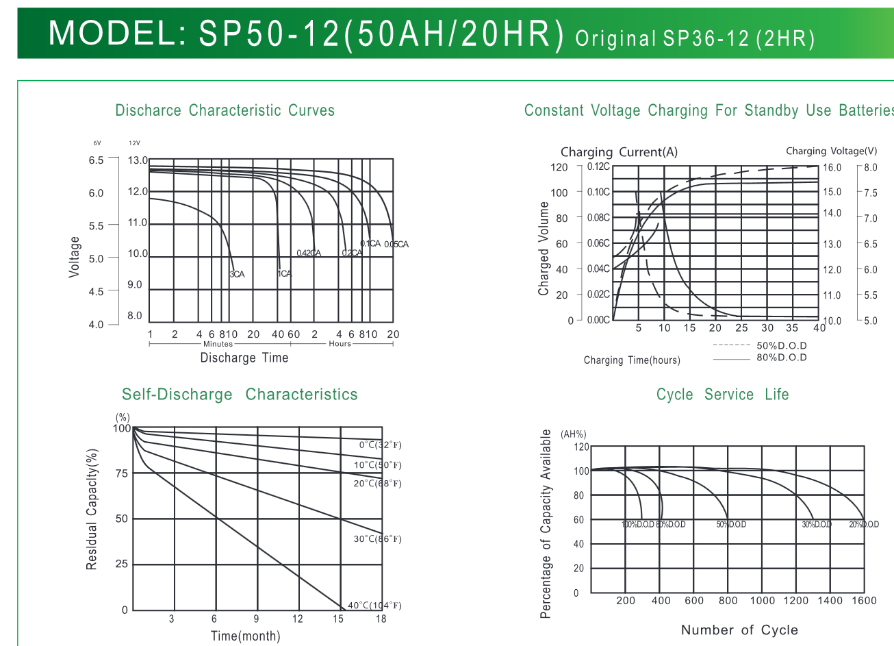

Die Greensaver SP50-12 haben nach 400 Zyklen auch nur noch 60% der Kapazität bei 80% Entladung. Und die werden beworben mit hoher Zyklenfestigkeit. Nach 300 Zyklen fangen die an spürbar nachzulassen lt. Datenblatt.
Insofern finde ich die Angabe von dem Amazon Händler völlig in Ordnung. Und wenn du Wenig-Fahrer bist, kommst du an die 300 Zyklus Grenze eh nicht ran bzw. brauchst ewig dafür.
Schlag zu! Dann hast du gute neue Akkus die für deinen Zweck völlig ausreichen.
