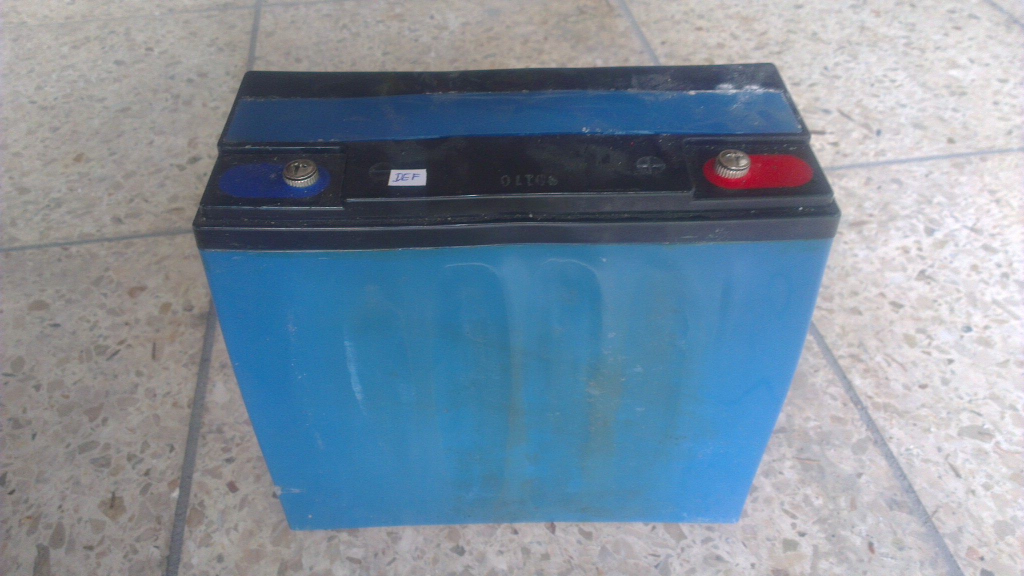

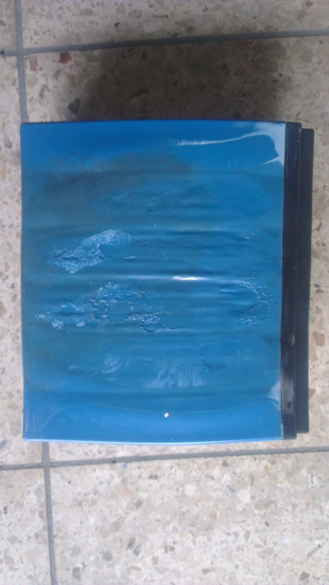

Seit 3 Jahren besitze ich einen Elektroroller, den ich ganz neu aus einer Geschäftsauflösung erstanden habe (Chinesen Roller in "ganz passabler Qualität"). Er hat eine Leistung von 1500 Watt und es sind 6 x 12V Bleiakkus verbaut. Geladen wurden diese in Serie über ein mitgeliefertes Ladegerät. Der Roller wurde in diesen 3 Jahren nur sehr selten gefahren (max. 500km) und ich habe was die "Akkupflege" betrifft, einige Fehler gemacht (wie ich hier gelernt habe):
- Akku einmal ganz leer gefahren (Anzeige hatte immer voll angezeigt, auch als gar nichts mehr ging - bei der Akkuanzeige besteht also handlungsbedarf)
- manchmal nach der Fahrt nicht gleich aufgeladen, und einige Tage stehen gelassen
- über den Winter ungenützt in Tiefgarage gelagert (nur hin und wieder geladen)
sehen jetzt leider so aus:
Akku ohne Aufschrift
Bei den letzten Ladungen ist mir aufgefallen, dass das Ladegerät nicht mehr automatisch abgeschalten hat. Erst als ich es aussteckte und wieder ansteckte, hat es "voll" angezeigt, indem es nicht mehr auf Laden ging. Im letzten Winter hat das Ladegerät dann gar nicht mehr eingeschaltet bzw. geladen...
Fazit nach Ausbau und Prüfung der Akkus: Akkus sind alle gebläht, und die 3 Akkus, in der Mitte des Packs, sind jetzt defekt :oops: - die sehen so aus wie auf den Bildern. Die anderen außen liegenden geben laut Messung nach wie vor ca. 20Ah ab und nehmen auch diese Ladung auf, sind aber auch ähnlich gebläht.

1. Mischbetrieb alte geblähte Akkus mit neuen: geht nicht gut. Die Akkus sind massiv vorgeschädigt, werden demnächst ganz sterben und vorher noch die neuen Akkus mitschädigen.
2. Alle 6 Akkus neu: ist eine Lösung. Dem Foto nach dürften MP22-12C - Akkus die gleiche Bauform haben, Stückpreis etwas über 40€, teilweise mehr. Macht dann mit Versand 250€ aufwärts. Ob das Ladegerät noch korrekt funktioniert steht auch in den Sternen. Der Schilderung nach könnte das auch frittiert sein, und vom Lebensalter her passt das Absterben auch.

Anderer Aspekt: Akkus altern auch kalendarisch. Selbst bei guter Pflege sind 3 Jahre für einen Traktionsakku schon gut, vielleicht könnten es in Ausnahmefällen auch mal 5 Jahre sein.
