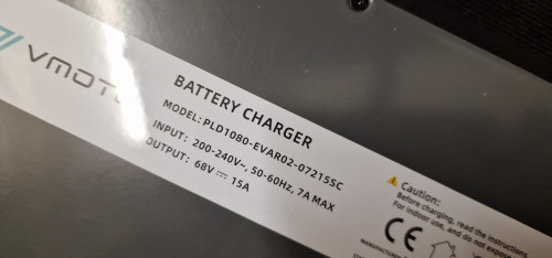

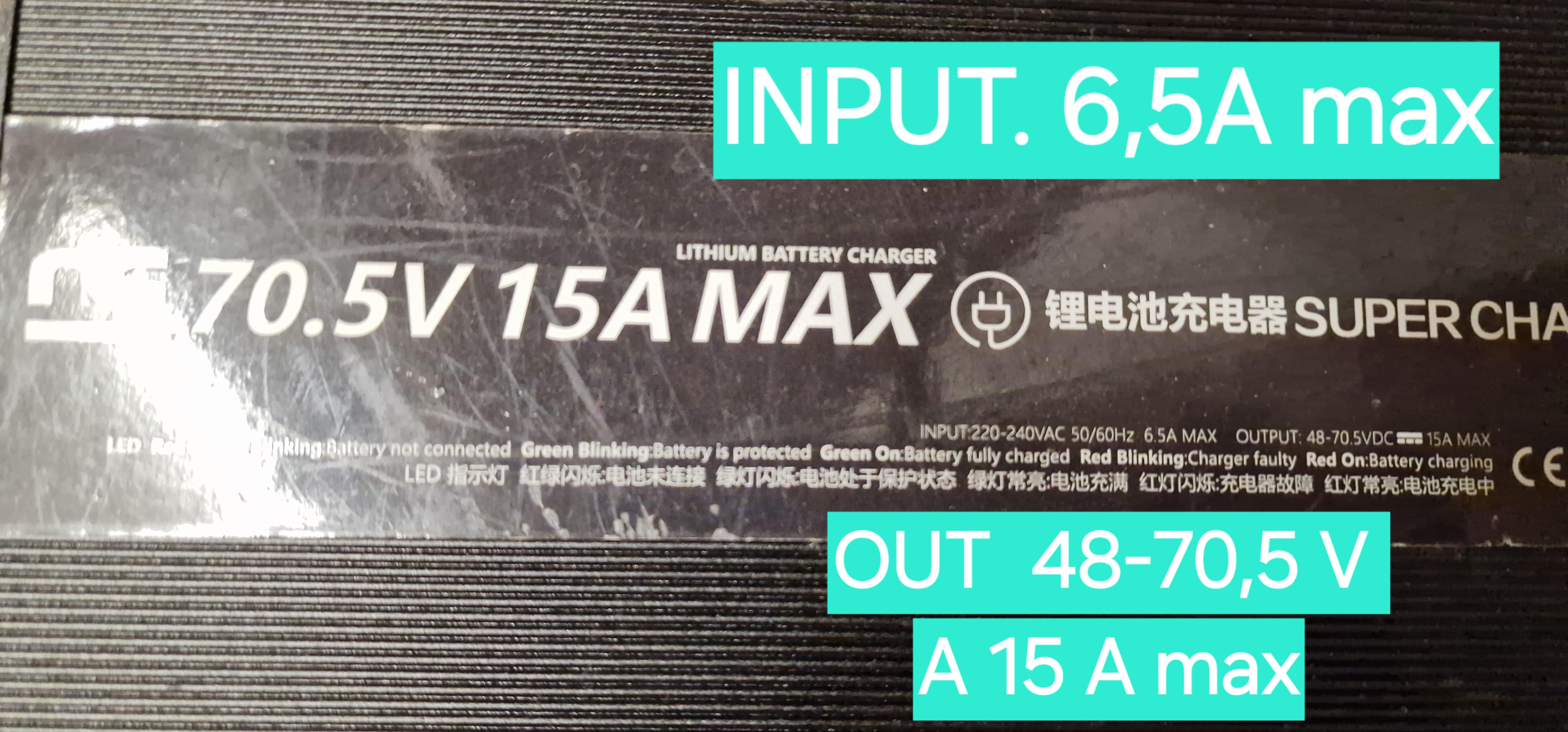

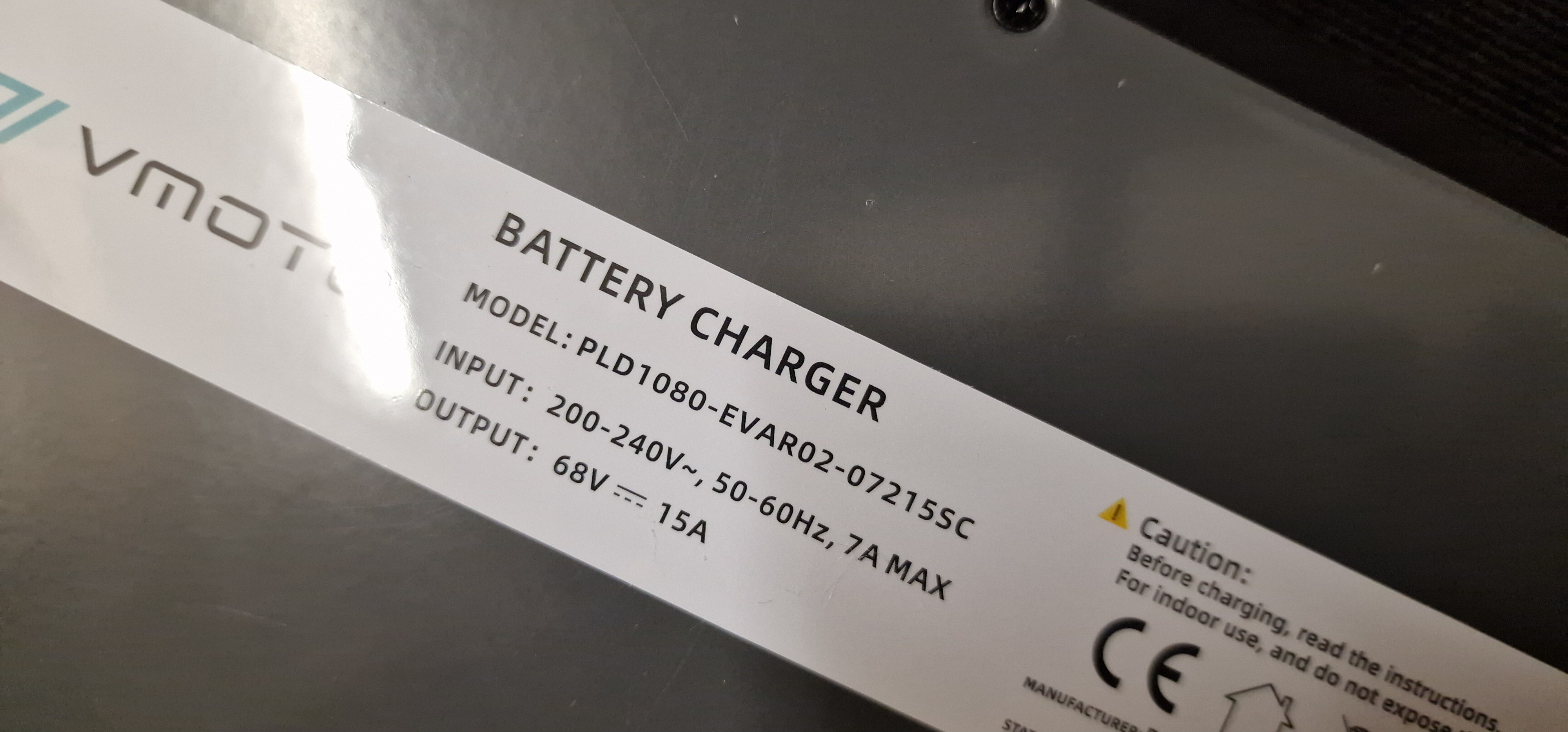

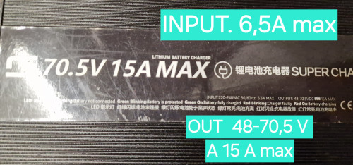

Heute das erste Mal die Akku zum Laden angeschlossen
Die Ladegeräte sind ganz schön unterschiedlich in den Werten.... da kann wohl kaum das alte LG fptür die neuen Akku zum laden nehmen, geschweigedenn beide neuen Akku parallel mit LG alt/neu laden?
Ich bin bei den Werten nicht so fit, vermute aber, das neue lädt anders... werde foto nachreichen,

Das untere wird dann früher aus dem Ladeverbund aussteigen, da es schneller die Abschaltspannung erreicht.
