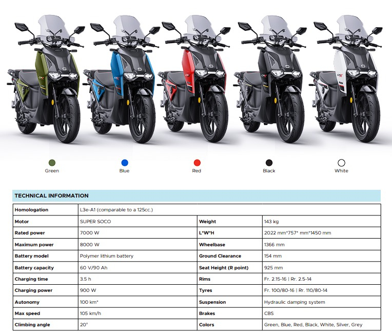

Ist schon interessant, der Motor hat 3200w mehr Leistung als das erste Model. Daher auch 105 Km/h Höst Geschwindigkeit. Mal gucken ob man den Motor auf die alte Version umbauen kann. Neu ist auch das die Batterie gleichzeitig entladen werden, was ich nicht gut finde, könnte man aber überbrücken, in dem man nur ein akku anklemmt.
Ansonsten ist alles gleich.
So wie ich auf dem ersten Blick es sehe.

Tja, ansonsten ist wohl leider l alles gleich:
Kein ABS,
Kein Tempomat?,
Keine Verbesserung bei Blinkerschalter, k. Lichthupe....
aber vorallem
Was bedeuten die Lichtwerte: doch ein besseres Licht?
Was bedeuten 2.000cm3 storage? 2 Liter Kofferraumvolumen in der Front, oder ist das der Platz über der Batterie gemeint, wo das Ladegerät hin könnte
Und die 3 Jahre Garantie auf die Batterie hätte ich gut gebrauchen können, die wird's wieder nur im Ausland geben.... (hatte mich damals schon daraufgefreut, als ich hörte, daß es in F 3?4? Jahre gibt...)
Kein ABS,
Kein Tempomat?,
aber vorallem
