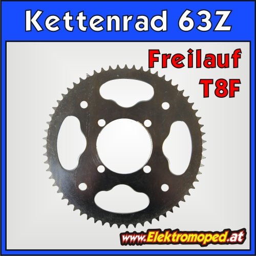

Aber nun noch meine Frage an dich du hattest mir den link zur Bergübersetzung gesendet aber allem Anschein nach ist das hinterer ketten Blatt nur für einen mach 1 Roller weil ich auf dem Bild nur drei Schraubbefestigungen sehe und der Evoking benötigt 4 schrauben und hat auch einen Freilauf.
Was denkst du wo könnt ich noch schauen.
LG Frank

Der österreichische Shop hat auch ein Kettenrad mit 4 Befestigungslöchern.Dragun hat geschrieben: Sa 18. Nov 2023, 15:23 der Evoking benötigt 4 schrauben und hat auch einen Freilauf.
Gruß Harry

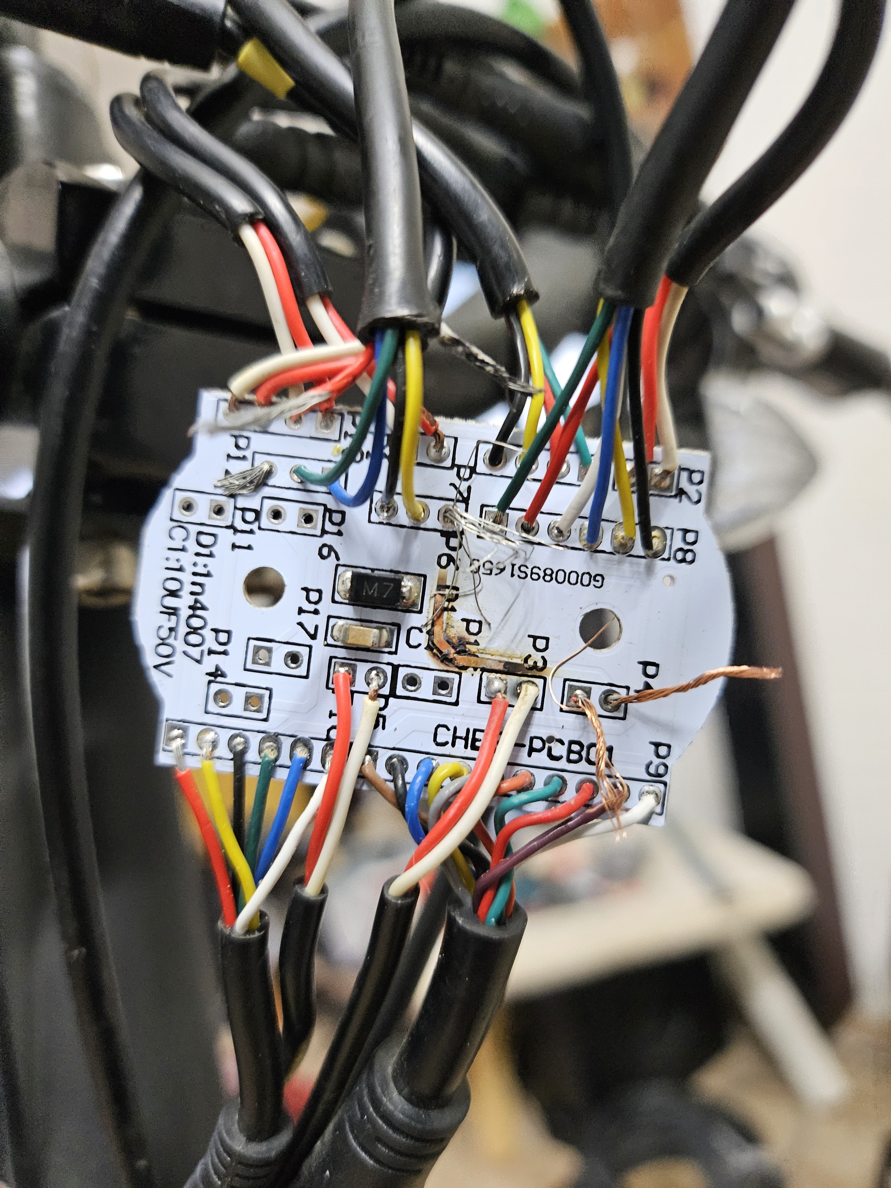

wo bekomme ich dieses modul bin voll am verzweifeln bitte helft mir.... danke
