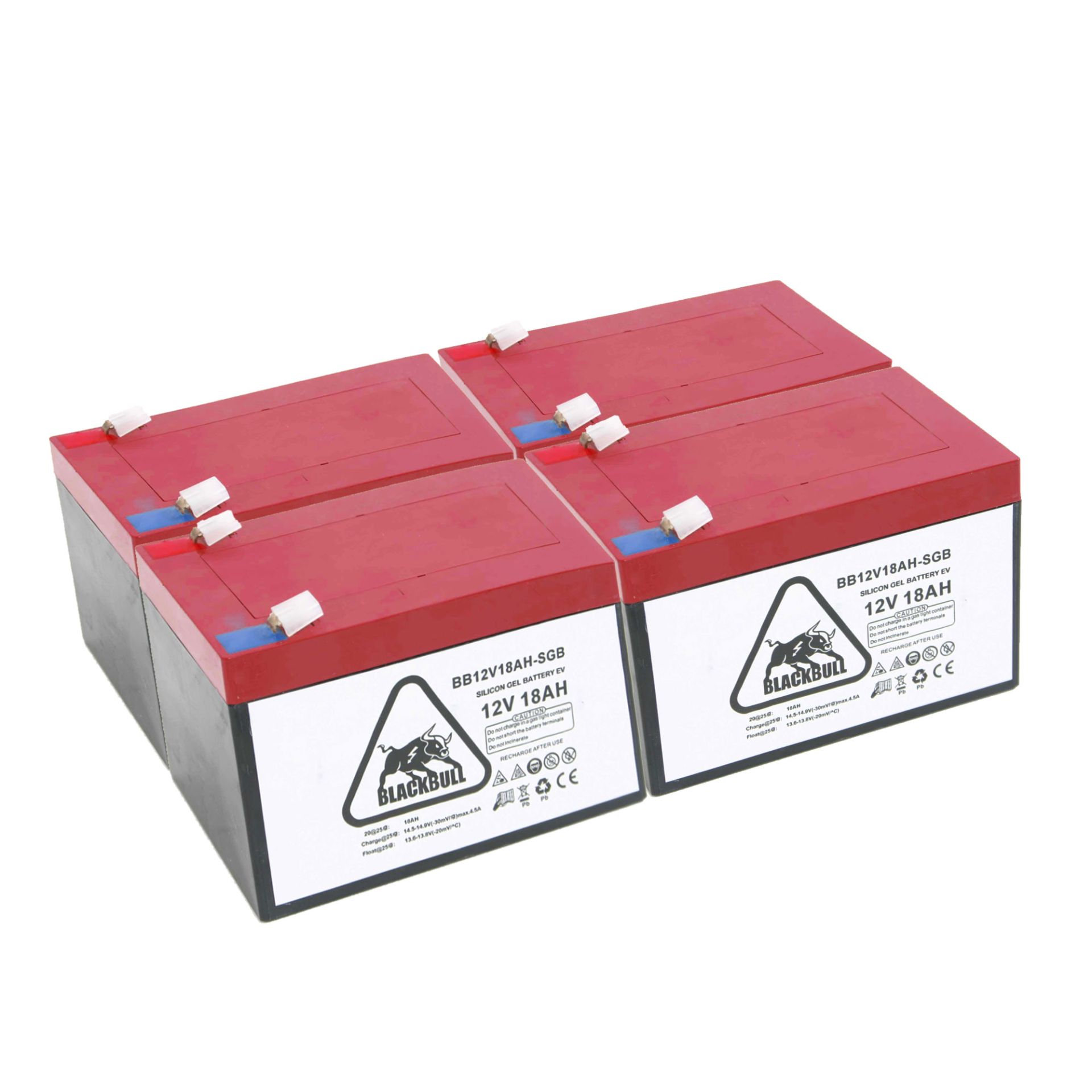

2-Woher könnte man Akkus bekommen gut und preiswert. Momentan sind noch 4x 12v 17 ah Black Bull verbaut.

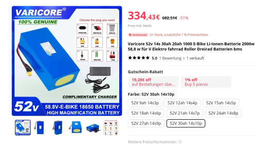

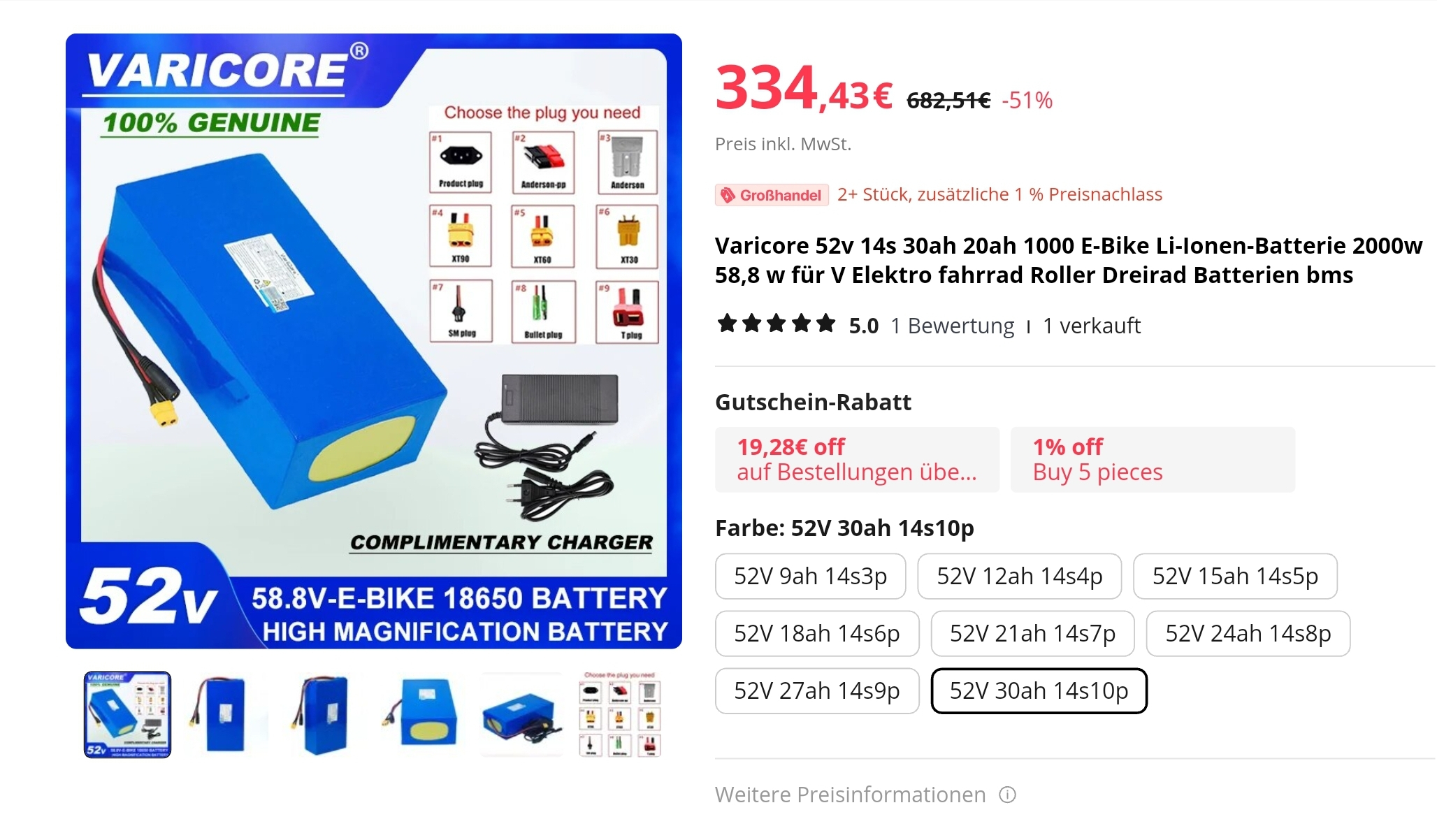

Habe einen bei ali express gefunden
der hat aber 20 AH und vom preis ist der auch ok aber hält mein regler das aus.
und wen ich alle 4 akkus zusammen schalte welches ladegerät muss ich den dann haben
https://de.aliexpress.com/item/10050058 ... Redirect=y

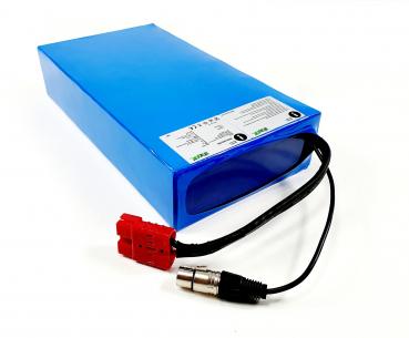

ein (teurerer) Lithium-Ionen-Akku (52V 20Ah), der in der Lage ist höheren Strom mit konstanter Spannung zu liefern,
nützt dir bergauf vermutlich mehr, als die Übersetzungsänderung gemeinsam mit Akku-Technlologie der 1960er Jahre.
Alle drei Jahre die von der Säure zerfessenen Blei-Akkus zu tauschen, geht außerdem auch ins Geld.
So einen Satz Blei (für um 200€):
zu Ersetzen durch einen Li-Ion-Akku:
https://www.tzipower.de/product-132-289.html
ist da die Alternative. Aber in D ständig ausverkauft und auch viel teuer als bei Ali.

von den Abmessungen müsste auch ein 30Ah Lithium-Ionen-Akku in dein Akkukasten reinpassen. Durch die höhere Kapazität sind mehr Zellen parallel geschaltetet und werden dadurch nicht so stark belastet und halten länger. Außerdem hast du viel mehr Spaß durch die höhere Reichweite.
Du müsstest nur den vorhandenen Stecker am Controller gegen einen XT60-Stecker austauschen.
https://de.aliexpress.com/item/10050055 ... 0oUsRl0IER

Bekomme bald meinen Lithium Akku.
52vot 30 Ah

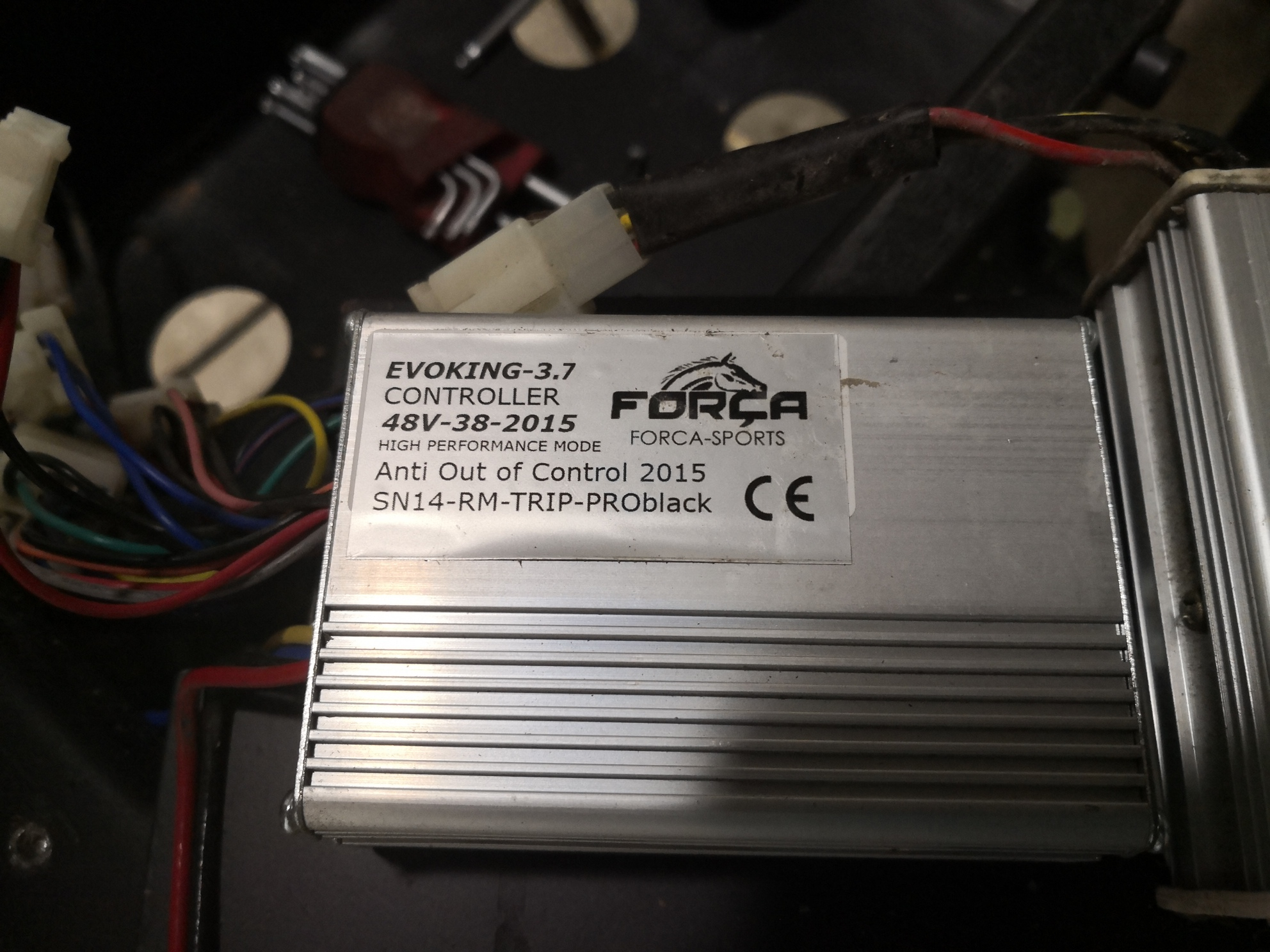

Bitte noch eine Frage an die Fachleute ist es möglich den original Regler vom Evoking-3.7
48V-38 -2015
SN 14-RM-TRiP-PROblack Drin zu lassen und den 1000 Watt Motor gegen einen 1500 zu tauschen
Geht immer noch um etwas mehr kraft am Berg zu bekommen ev. Tausche ich danach auch noch das ketten Kitt, Aber ich denke ich werde erst mal nur vorne auf 13 zähne gehen.
Außerdem Wurde mir gesagt das die Regler bei 20 oder 45 Km/ Abriegeln ist das richtig und kann man dieses abriegeln irgendwie aufheben ohne unbedingt einen neuen Regler ein zu bauen
LG Frank

48V-38 -2015
LG Frank
