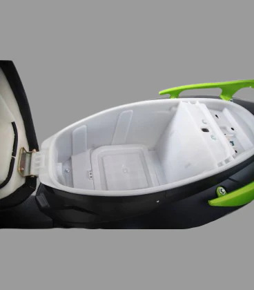

bergmensch hat geschrieben: Mo 20. Nov 2023, 17:41 Ich habe ja den "alten" Falcon, ist der Akku der Gleiche wie bei dem neueren Falcon mit den "Upgrades" (also neuer Tacho, neue Batterieklappe usw.)
Hmm das koennte schwierig werden, also bei meinem neuen falcon passt der akku nur recht knapp durch die Batterieklappe.
Es koennte also passieren das du endweder etwas baseln musst, oder halt zum akku die neue sitzschale mit der groseren oefnung von futura zum nachrusten kaufen musst.

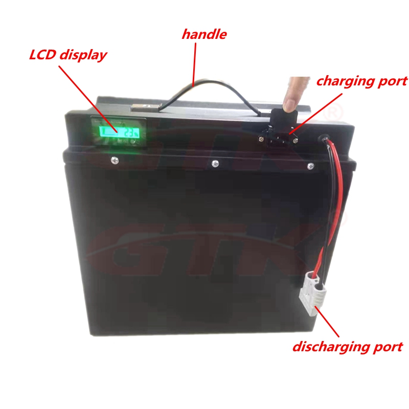

Eagle-fahrer hat geschrieben: Mo 20. Nov 2023, 14:43 ich hab den hier (72 /40Ah) https://de.aliexpress.com/item/4001283240584.html in meinen warenkorb gelegt.
von den abmessungen passt er.
vg
Und wie wird der angeschlossen. Im Falcon gibt es doch nur ein Kabel mit dem sowohl geladen als auch entladen wird.
Ich würde auch gerne einen stärkeren Akku mit mehr Kapazität haben wollen.

wie? steht doch auf den bildern drauf, was wo wie angeschlossen wird.
der stecker wird, wenn du dem verkäufer anschreibst, einen kaltgeräte stecker bekommen, so wie beim eingang. man muß es ihm nur sagen, dann konfektioniert er das so wie man es braucht, zudem auf der seite gibts eine menge stecker varianten.
vg
