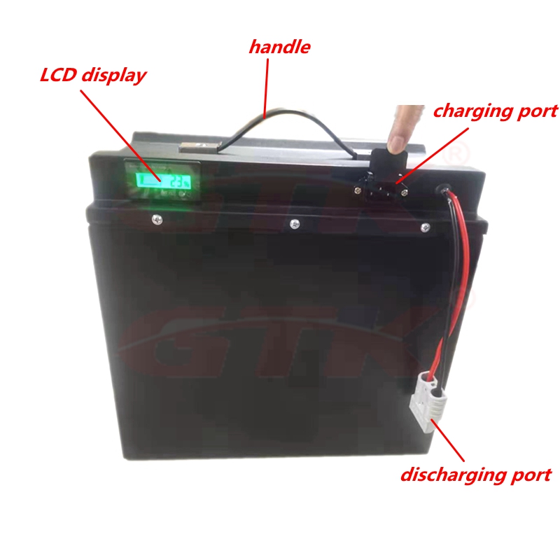

ich hab den hier (72 /40Ah) https://de.aliexpress.com/item/4001283240584.html in meinen warenkorb gelegt.
von den abmessungen passt er.
vg
vg

Dieser wurde auch gehen, allerdings wissen wir nicht was hinter dem charge-port ist, da könnten Kabel sein die viel zu duen sind um den Endladestrom da zu entnehmen.Eagle-fahrer hat geschrieben: Mo 20. Nov 2023, 14:43 ich hab den hier (72 /40Ah) https://de.aliexpress.com/item/4001283240584.html in meinen warenkorb gelegt.
Man muste als den stecker auf der falkon seite zu einem anderson wechseln. Was ansich keine schlechte idee ist da dieses ein besserer stecker ist.

ja stimmt, aber wer nicht wagt....
der händler macht auch andere stecker drauf, ich denke er kennt sich schon damit aus und wird entsprechende kabel verbauen.
vg
vg
