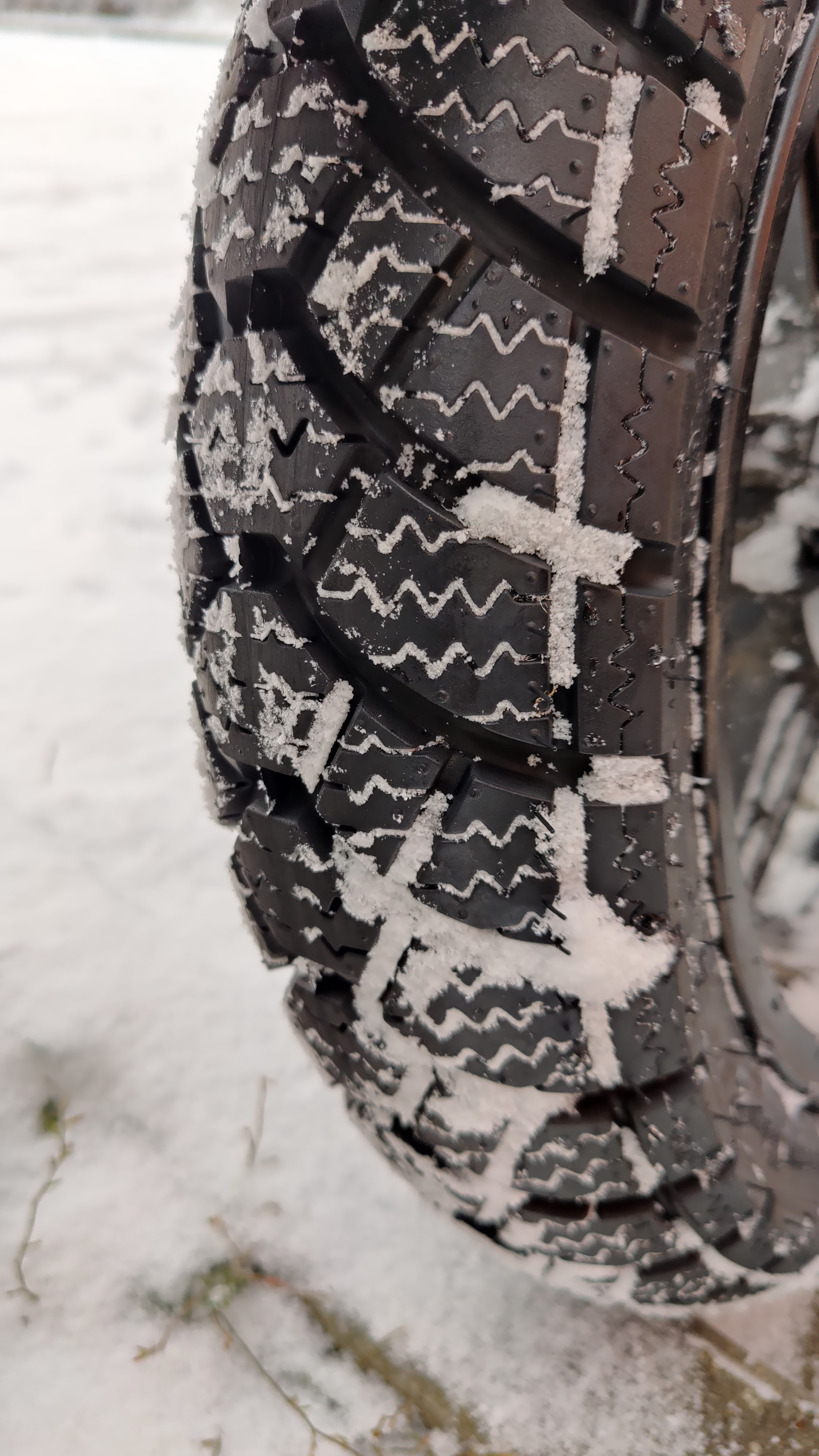

Fasemann hat geschrieben: So 26. Nov 2023, 10:16 Ich Jahre den "alten "56K .
viewtopic.php?f=58&t=17318&start=10
Auf der Seite von Heidenau geht es derzeit mit K57 los.

Bei mir hier in der Bodenseeregion hat es von gestern auf heute gut 15cm Schnee hergehauen- da möchte ich nicht mit dem Roller den steilen Berg meiner Siedlung hinab fahren :shock:
Ich fahre generell kein Zweirad zur Winterzeit- wer darauf angewiesen ist und auch bei Schneebedeckten Straßen fahren MUSS, sollte sich von Heidenau ein grobstolliges Winterprofil mit entsprechender Mischung für die Temperaturverhältnisse raussuchen- die habe ja so ziemlich alles bis Offroad im Sortiment.

Fasemann hat geschrieben: So 26. Nov 2023, 10:29 Es ist der K58, da waren die Augen noch etwas müde.
Der sieht sogar noch richtig gut aus :D Vom Profil her eine gelungene Kombination für alle Jahreszeiten. Wenn der im Winter auch noch von der Mischung passt und nicht zu hart wird- perfekt.

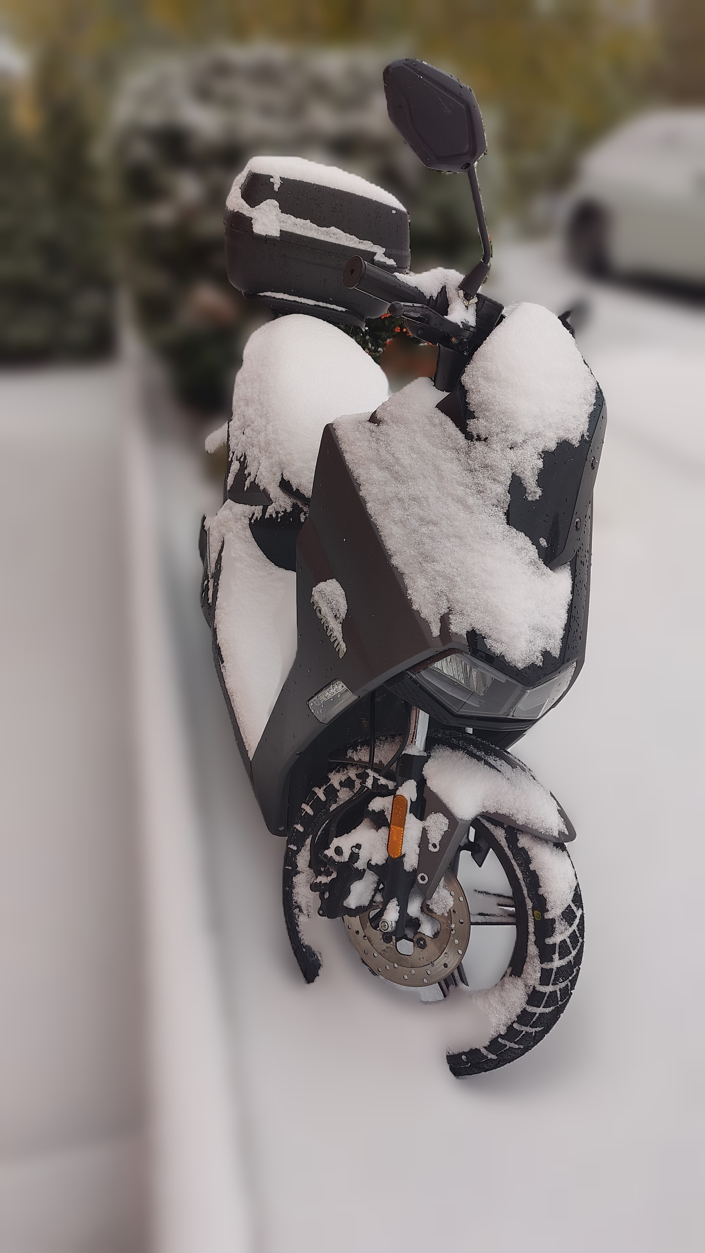

Moin,
also bei uns hat es heute Nacht auch 10cm hergeworfen. Wir haben einen großen Parkplatz vor dem Haus, da hat es geweht und es liegen noch 5cm. Ich bin mal ein paar Runden gefahren und bin ernsthaft begeistert. Hier ist das sehr verhaltene Anfahrverhalten des SK3 von Vorteil. Da rutscht nix weg. Nur als ich schon schneller rollte und nochmal ruckartig durchgezogen habe kam das Hinterrad ums eck. Das Bremsen hat auch sehr gut funktioniert – die CBS-Funktion arbeitet dann doch erstaunlich gut. Es rutscht erst hinten und dann vorn, wenn man den richtigen Bremshebel zieht. Und da sehe ich die Gefahr, im Erstfall daran zu denken, nur den Linken zu betätigen erfordert schon einiges an Konzentration.
Momentanes Fazit: Bei solchen Wetterverhältnissen wie heute, Straße geräumt und damit nur Schneematsch bzw. nur partiell eine leichte Schneedecke und offensichtlich keine Gefahr von Eisbildung, sollte man mit entsprechenden Reifen schon fahren können. Nächste Woche soll es weiter leicht schneien – dann gehe ich zum Feldversuch über.
Viele Grüße an alle
PS: bevor jemand den Rollerschutz ruft - ich habe in jetzt eingepackt. ;)

Ich hab mal mit Heidenau telefoniert, denn auch ich suche Reifen für das ganze Jahr, aber eben auch im Winter, aber nicht bei Schnee. Heidenaumitarbeiter hat mir klar den K66 empfohlen, aber erb meinte, außer mehr Abrieb spräche nichts auch im Sommer für die M;&S-Variante, der würde dann halt etwas weniger halten, aber auch im Sommer eben mehr Grip bringen.
