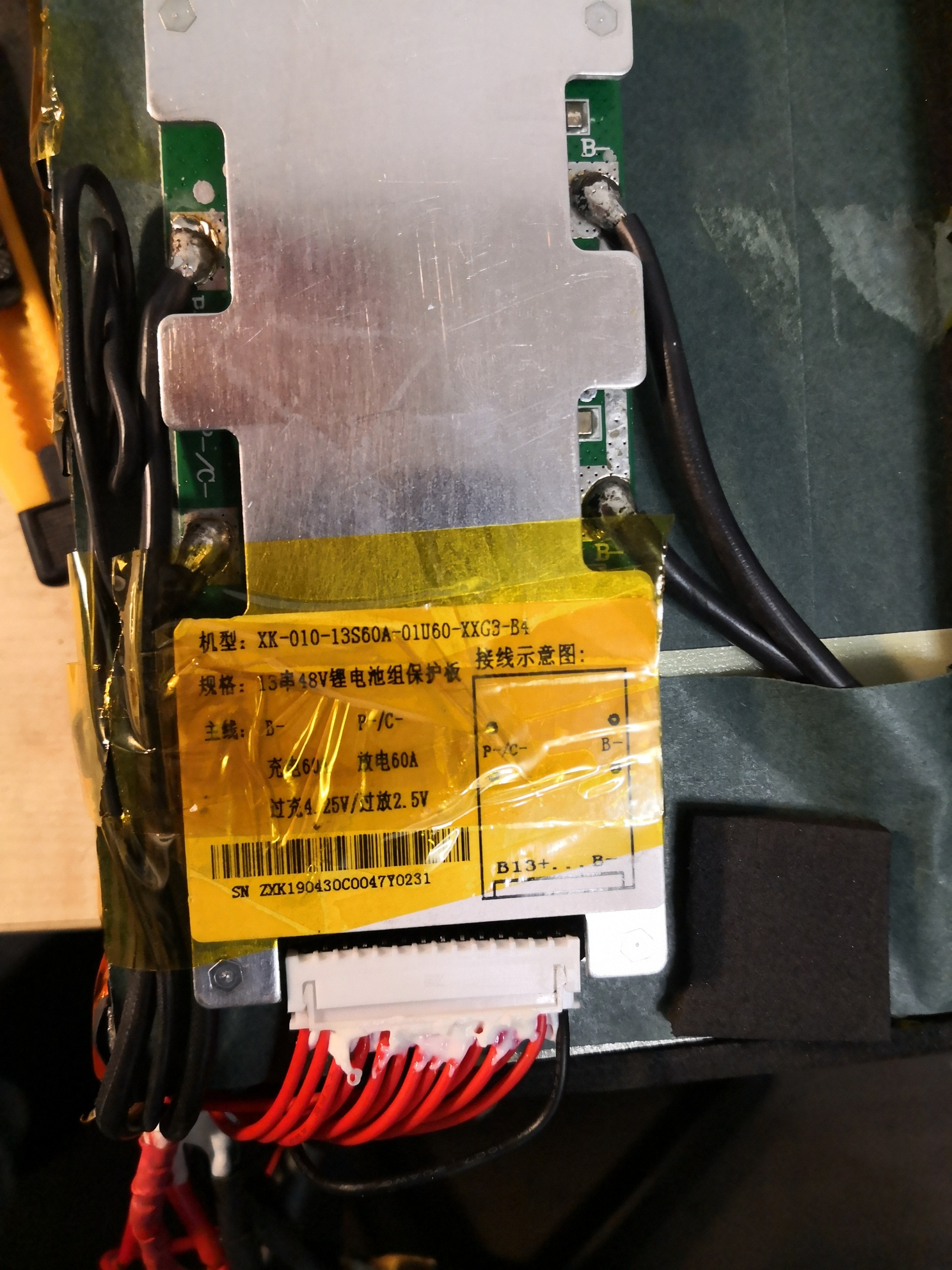

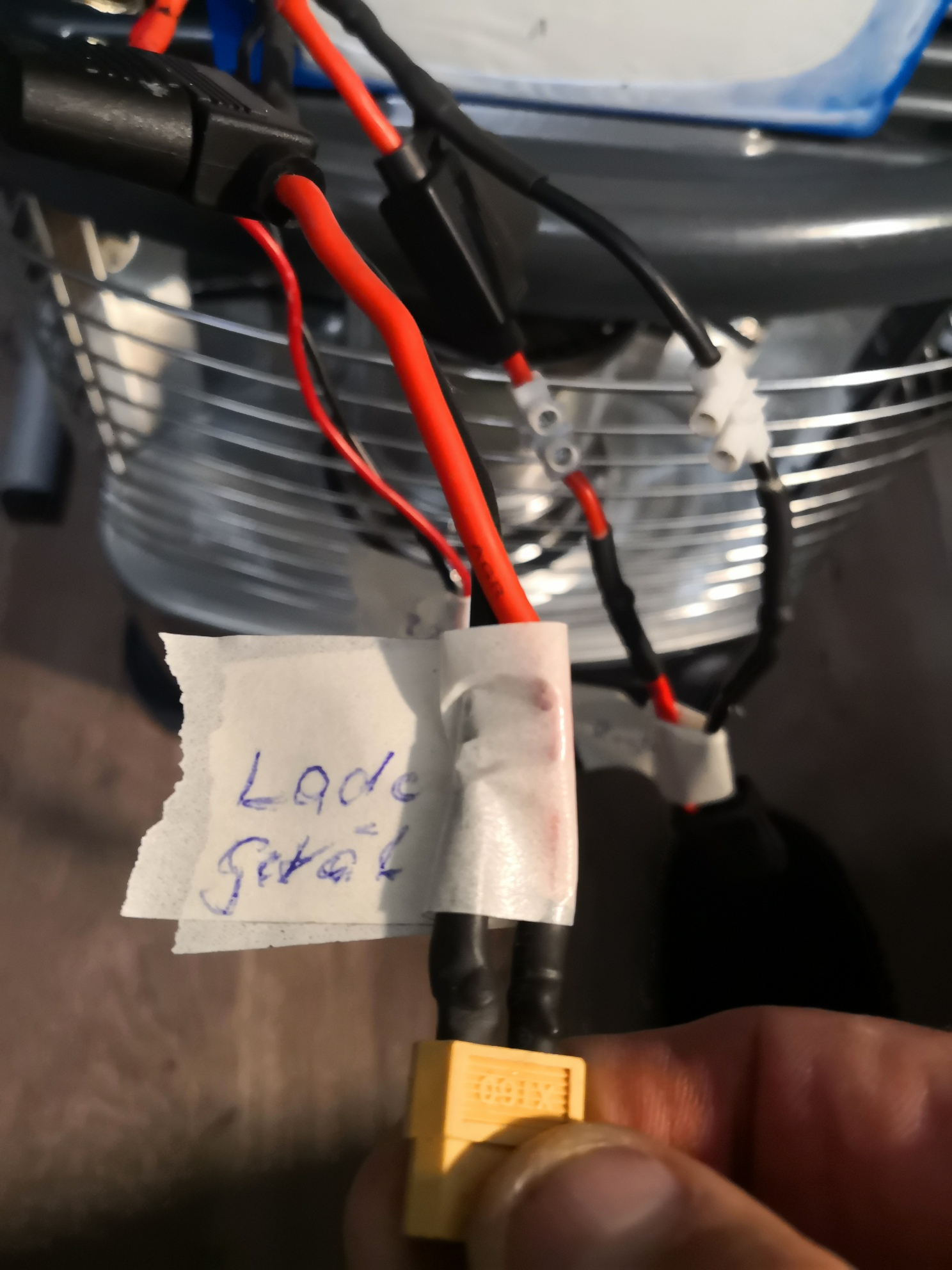

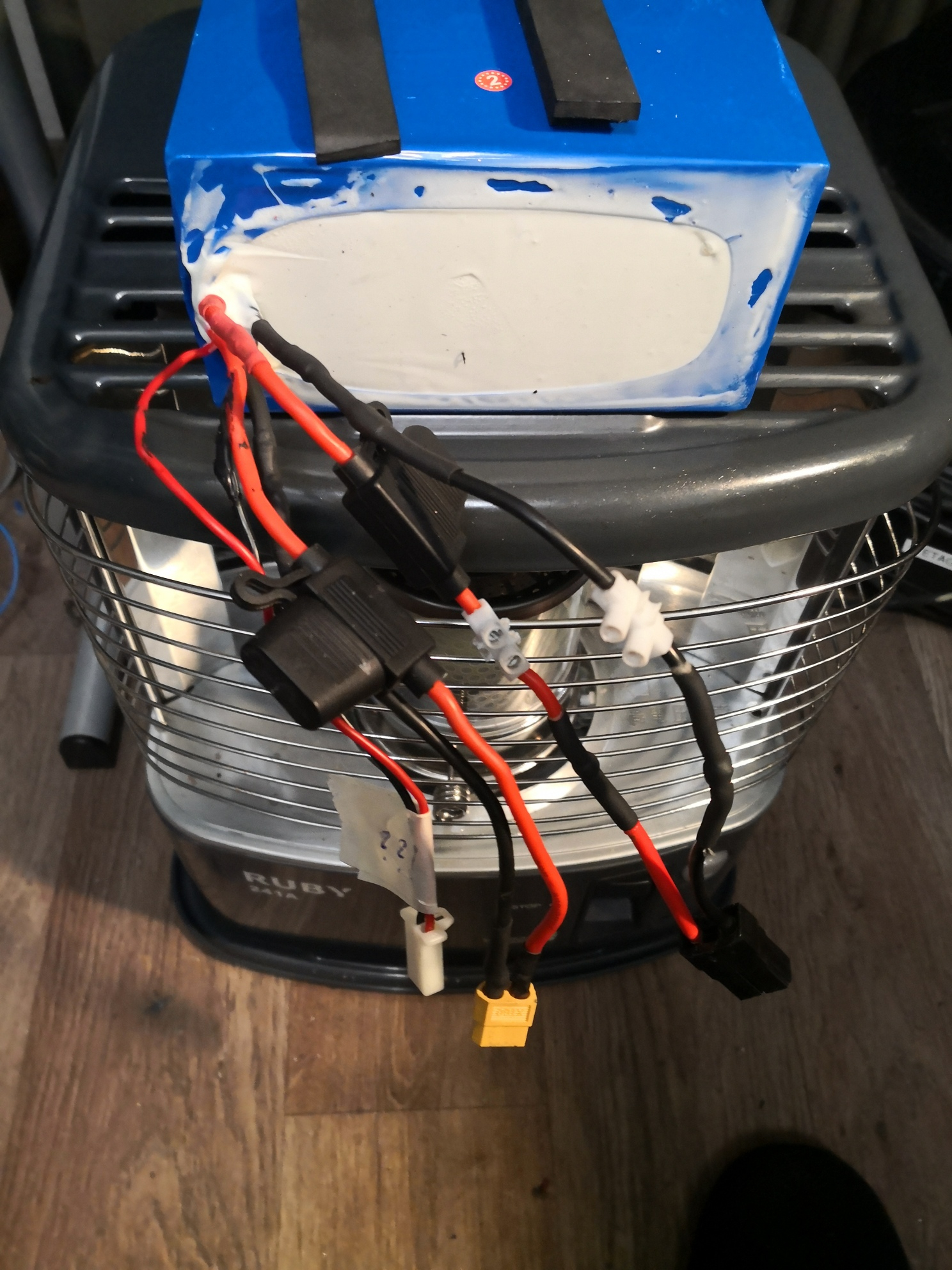

So habe soeben mal wie geschrieben 4x 12 Volt Lampen in Reihe an den Akku gehangen,
etwas leuchten die nur wen das Ladegerät auch noch mit dran hängt, und Ladegerät versucht immer etwas nach zu laden aber ohne Ladegerät ist da tote Hose.
Naja dann hatte ich krokoklemmen an die Ladeseite dran gemacht und mir einen üblen kurzen gezogen ,funken flogen, und ein Glück ist die Sicherung dazwischen duchgeknallt,
aber wie kann es seien das die Lampen nicht leuchten und der kurze ist entladendes kann doch irgendwie nicht sein
dachte eigentlich, nun ist das pack endlich reif für die Tonne aber Multimeter zeigt immer noch Spannung an 48 Volt natürlich mit neuer Sicherung
anbei noch mal ein paar Bilder und keine Angst sollte der Akku ev. Mal wieder ok seien wird alles gelötet und eingeschrumpft.
Haben wir den hier im Forum keinen der diese packt nachschauen könnte
LG Frank

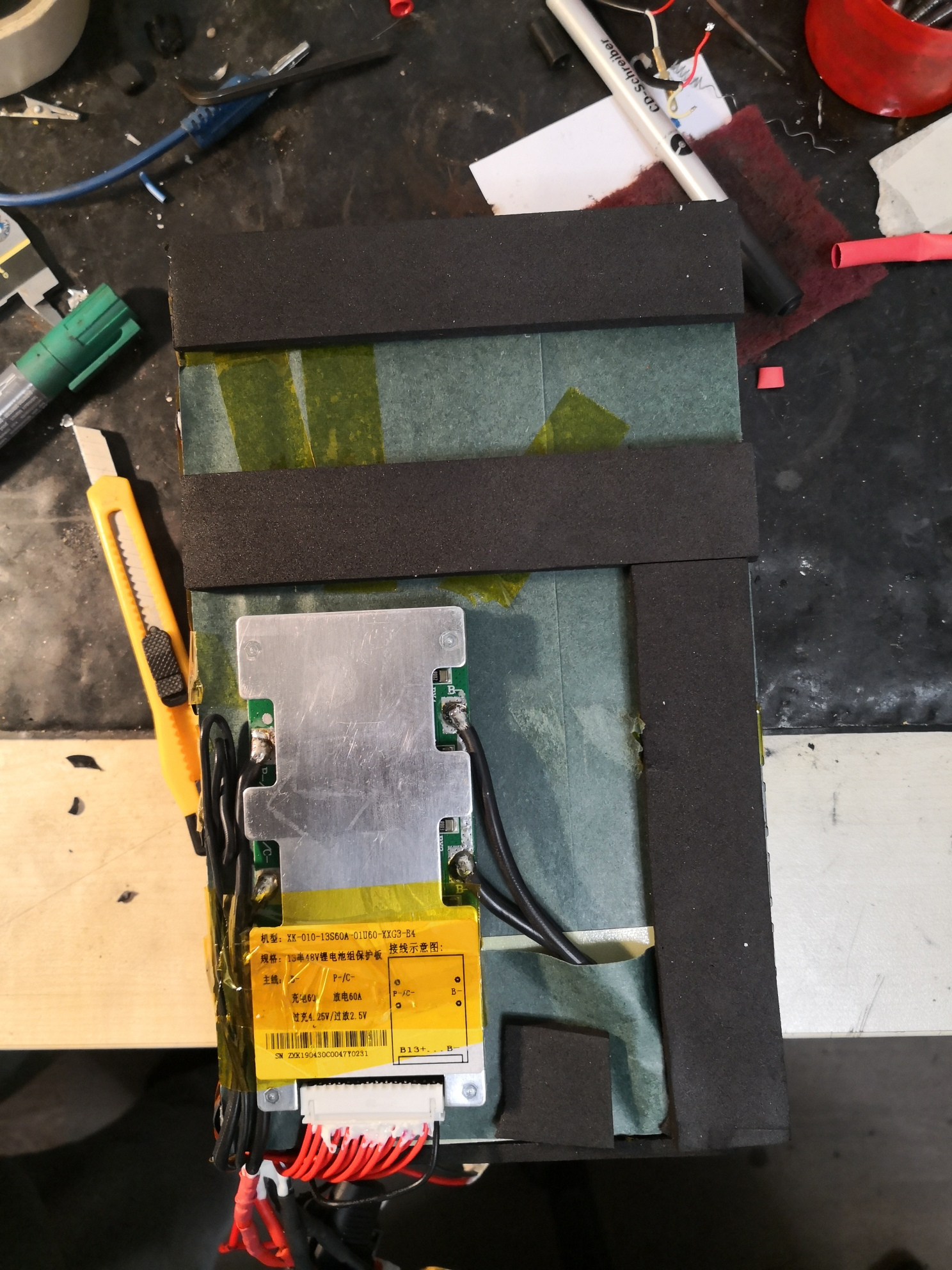

sieht nach einer toten Zelle aus. Dadurch BMS-Abschaltung wegen Unterspannung bei einer Zelle. Da hilft nur die Zellspannungen am BMS mal nachzumessen und die betreffenden Zellen zu ersetzen (lassen).

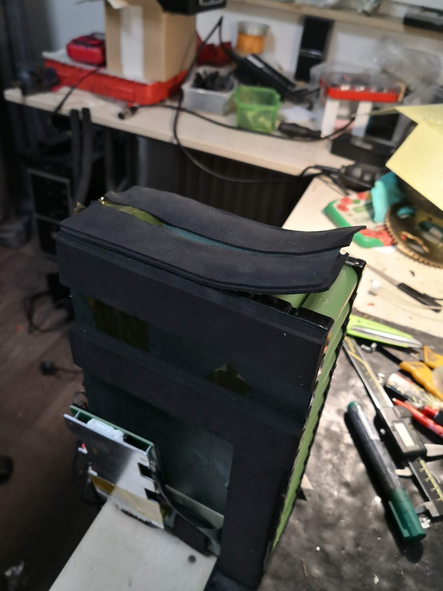

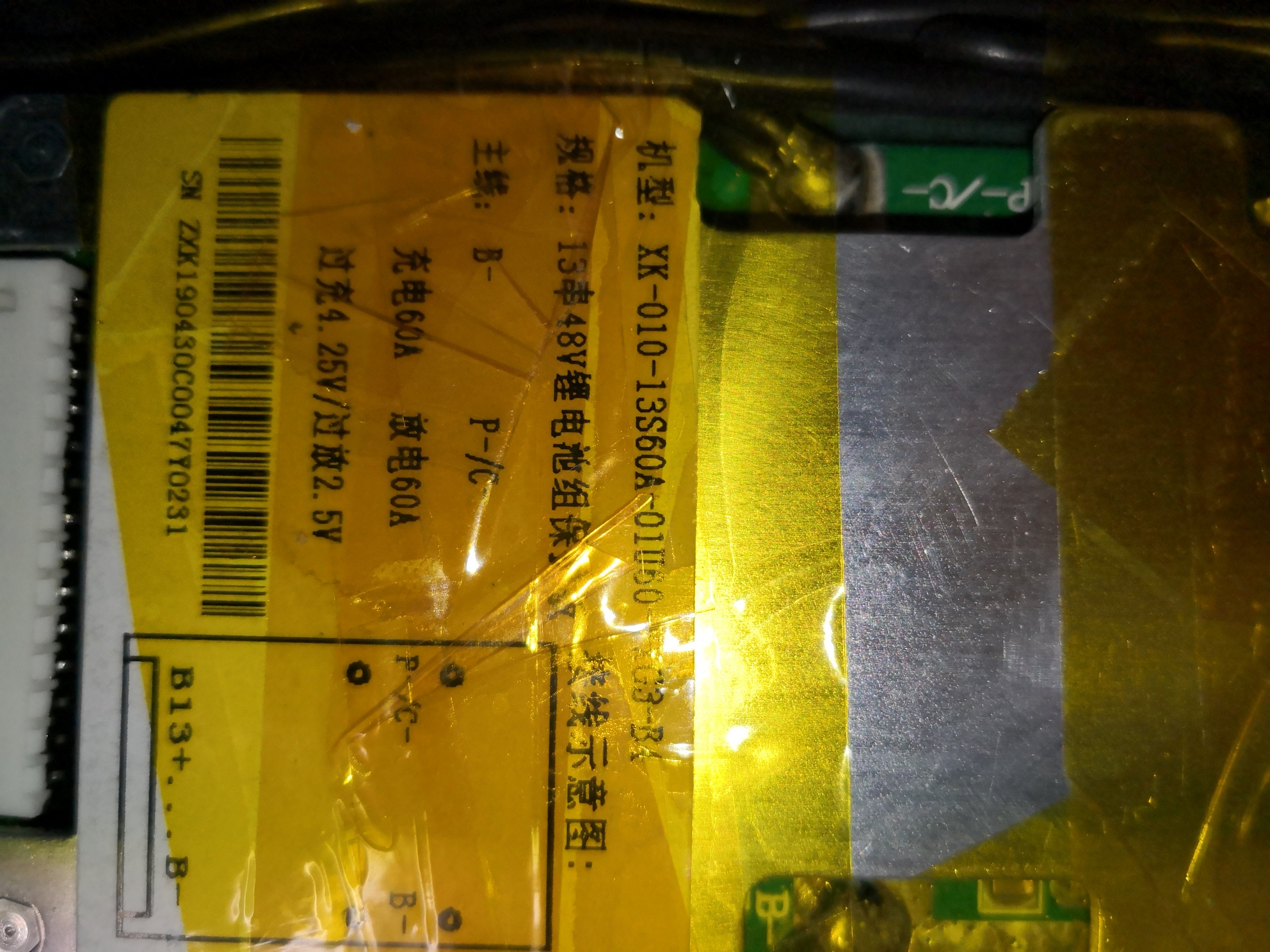

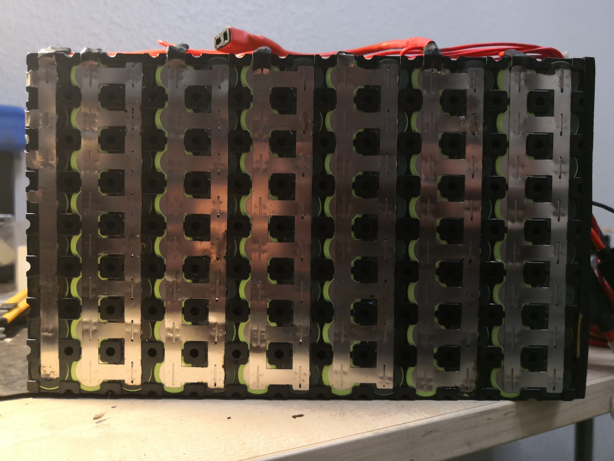

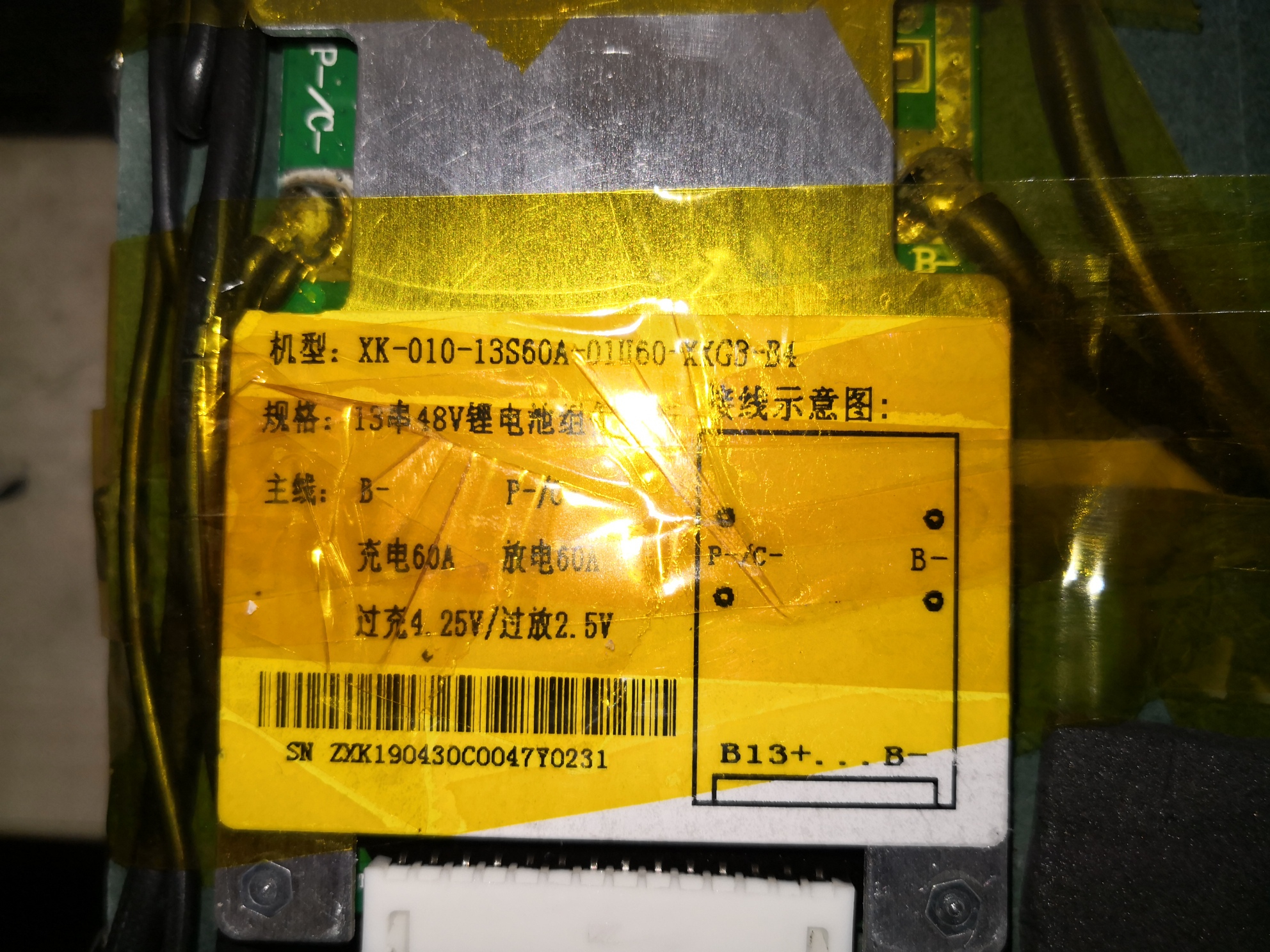

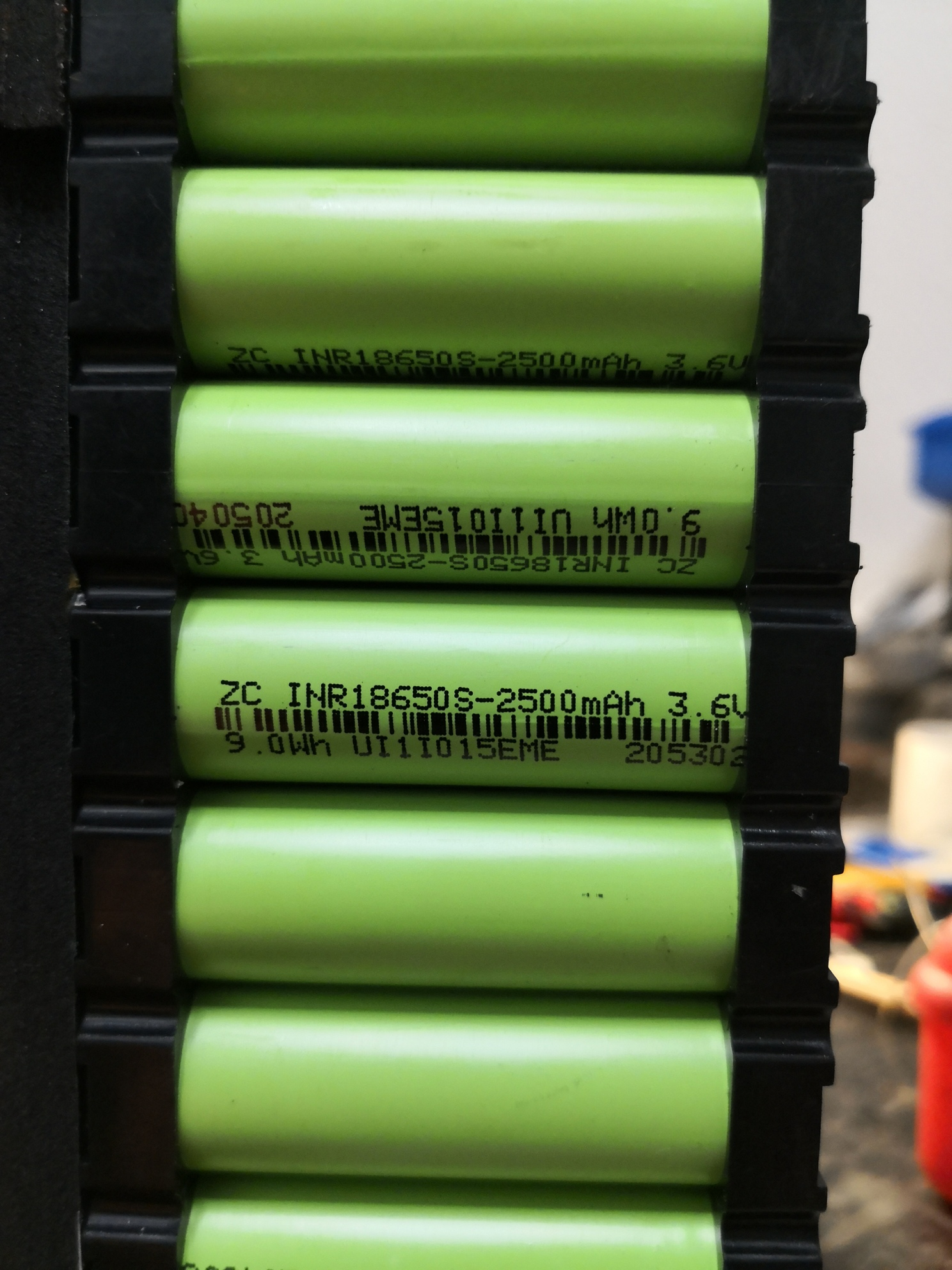

Moin,
So habe das packet nun mal geöffnet um unteranderem auch mal zu verstehen was da abgeht.
Wie ihr hier schon gesagt hattet sind hier 13 Bänke verbaut.
Aber wiefel Volt muss den eine Bank vollgeladen haben.
Da ich die gerade mit meinem lipo Lader einzeln lade also jede Bank Einzel für sich
Und ist es egal welches Bms ich nehme haubtsache es hat 13 s und dieses hier hat wohl bis 60 ah ist das richtig,
woher könnte ich den so ein Bms bekommen.
LG Frank
LG Frank
- Beiträge: 20958
Re: Zhuochi Lithium Akku 48 Volt 20 Ah Probleme

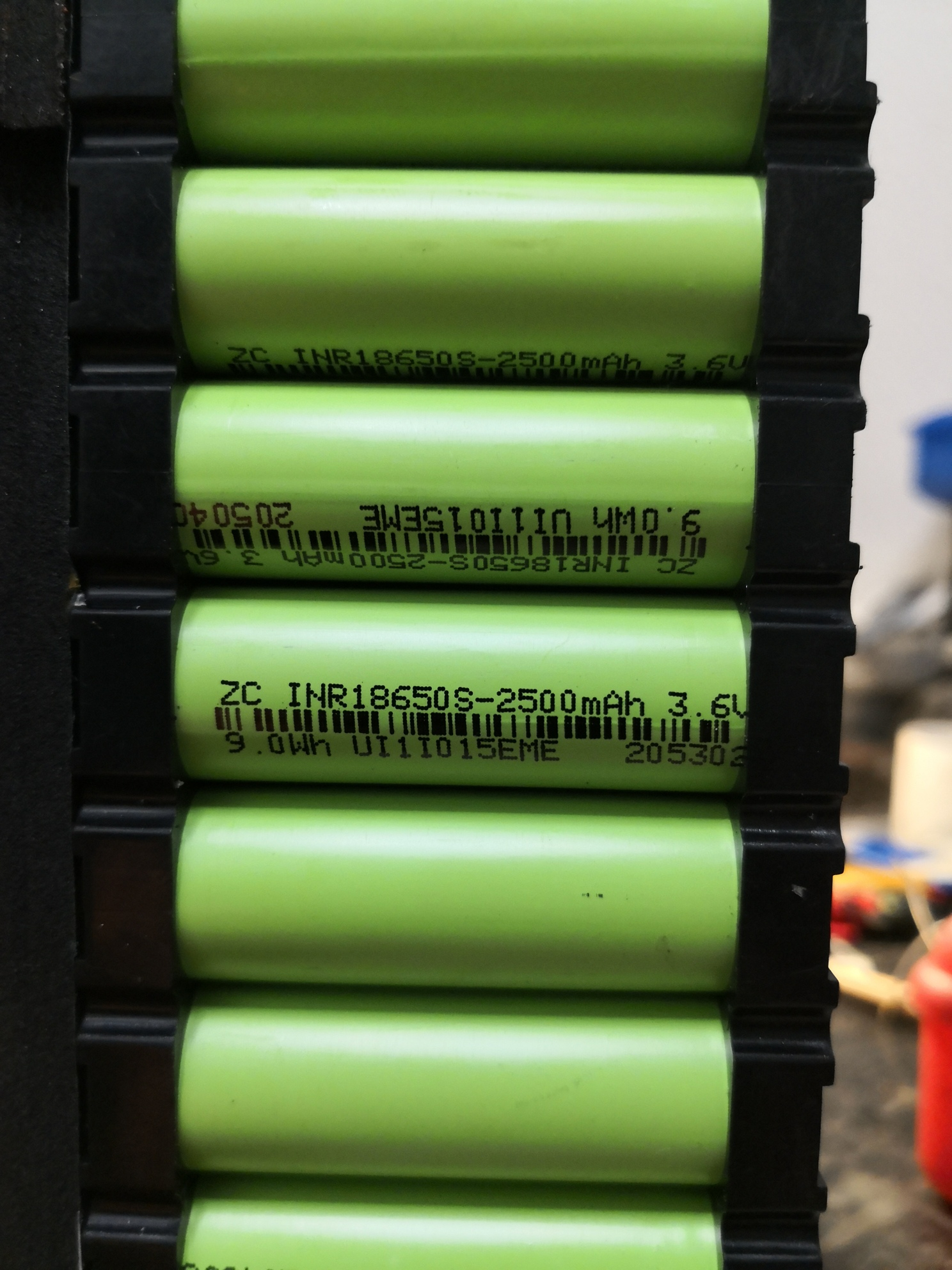

Da eine Nennspannung von 3,6V auf den Zellen steht scheinen sie eine NMC Chemie an Bord zu haben, wo 4,2V als maximale Ladeendspannung gilt, 4,15V für eine etwas höhere Lebensdauer.Dragun hat geschrieben: Sa 9. Dez 2023, 23:02 Aber wiefel Volt muss den eine Bank vollgeladen haben.
Vollgeladen maximal 4,2V
BMS gibt es von
Dali,
Jbd
ANT
Jk
Kaufen über Ebay, EBay Kleinanzeigen,, Amazon, Aliexpress
Und 20Euro mehr für Bluetooth ausgeben, dann weiß man immer was Sache ist

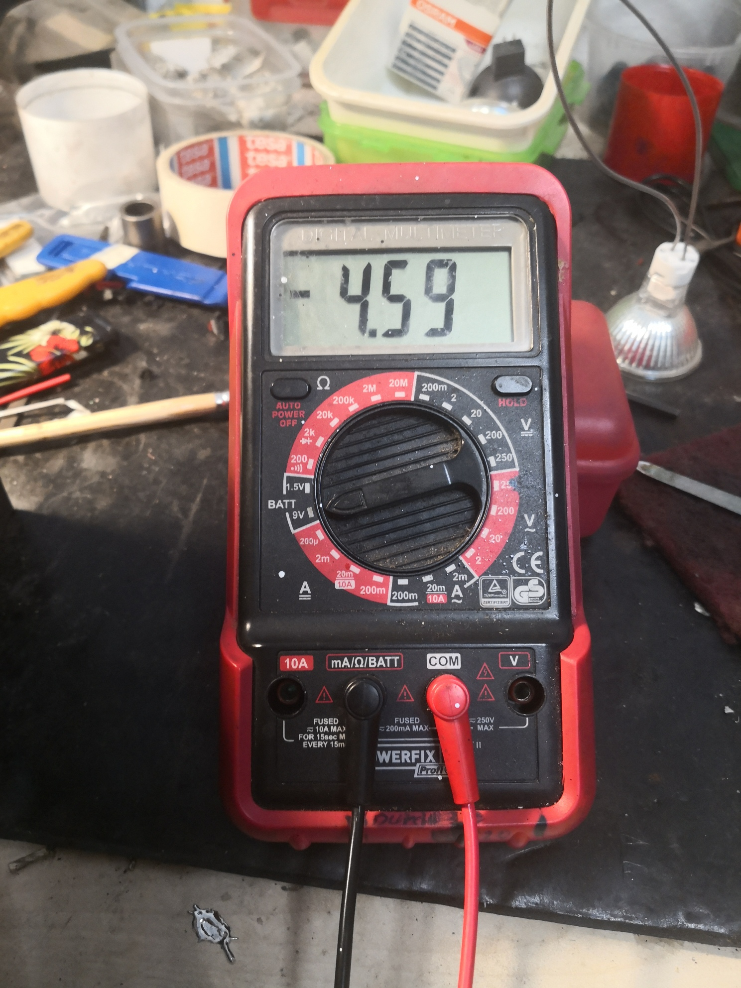

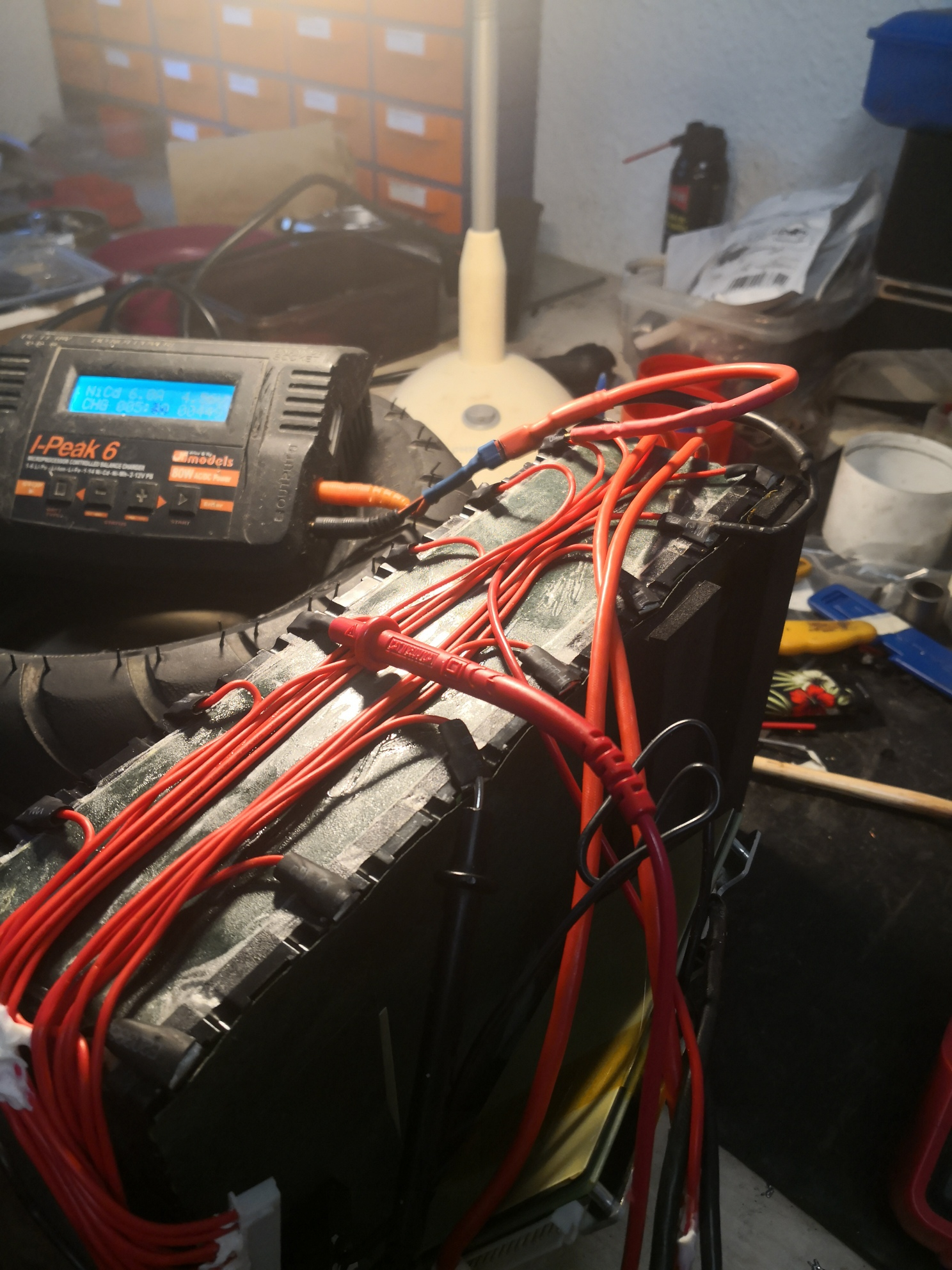

habe die Blöcke nun mal einzeln geladen und über Nacht Ligen lassen.
Momentan pro Block 4,58 Volt
- E-Bik Andi
- Beiträge: 2247
- PLZ: 72
Wenn die Volt wirklich stimmen, wären die Zellen ja gnadenlos überladen- also quasi zerstört in der weiteren Haltbarkeit bzw. ab jetzt Kapazitätsverlust. Wie konntest Du alle Bänke kontrolliert über Nacht laden? Dafür braucht man ja sehr viel Equipment um 13 Bänke einzeln und kontrolliert auf Ladeendspannung zu laden....
4.58V ... Der Funkenflug hat Dir noch nicht gereicht, es soll wohl noch schlimmer kommen?
Wenn man nicht weiß, was man da tut, sollte man die Finger davon lassen.
