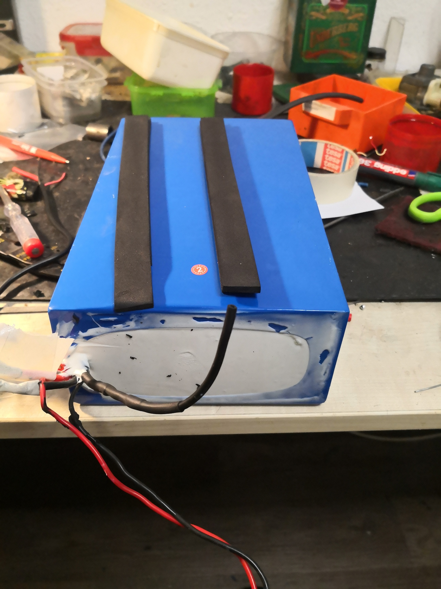

hoffe ihr könnt mir weiterhelfen,
nach längerer Lager Zeit ohne laden habe ich nun Probleme mit meinem Lithium Akku.

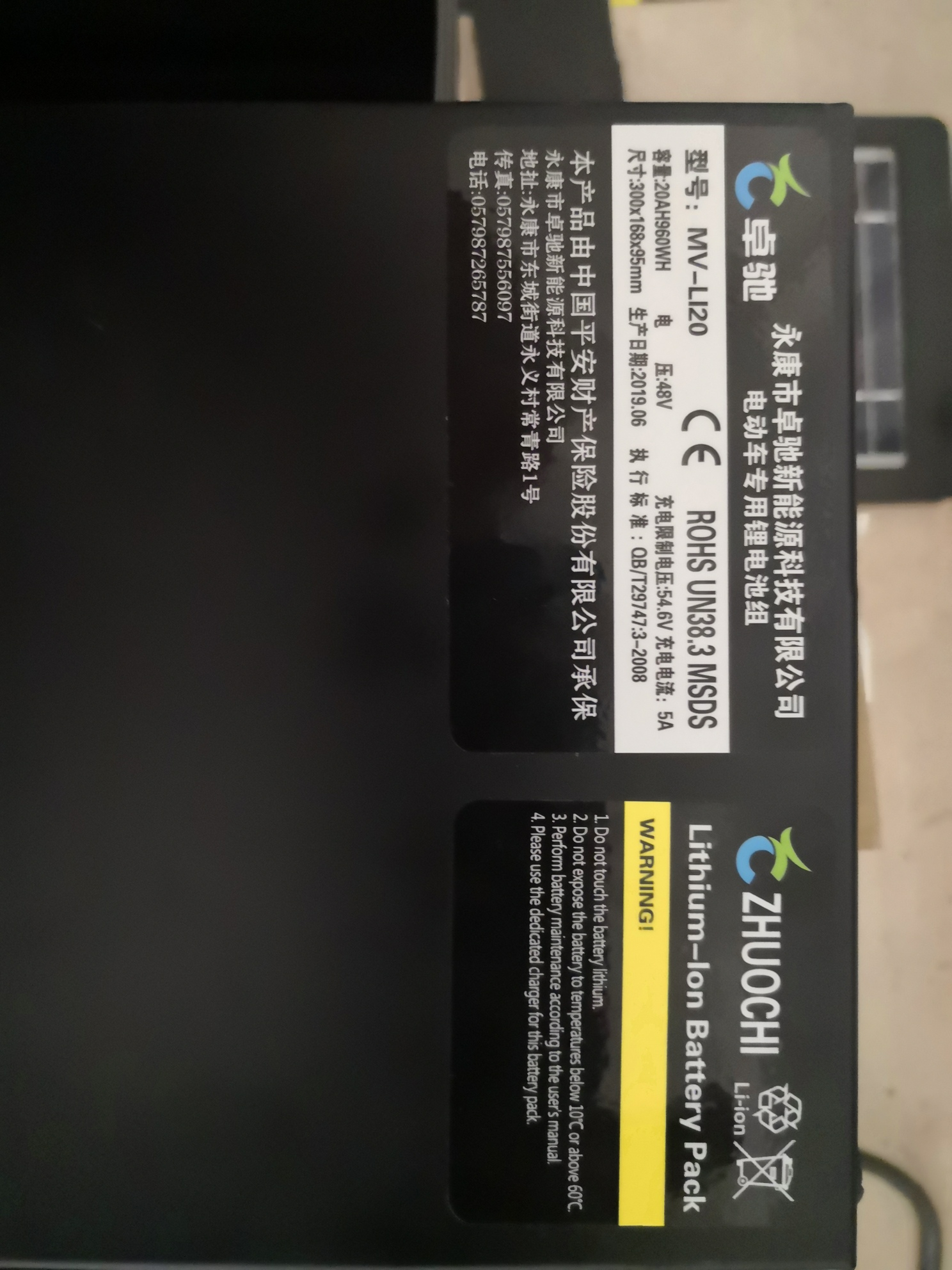

Auf dem Metall Gehäuse steht
Zhuochi lithium-long Battery pack
MV-LI20
48 volt 20AH
BJ 2019

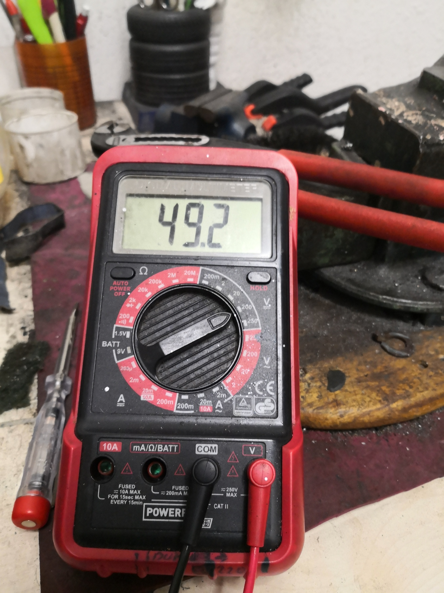

Mein Multi Meter zeigt 49.2 Volt an nach dem Laden
Und wenn ich den Akku an klemme zeigt für Fahrrad Computer erst auch mal voll an
Force Cityspeedster 1800.
Aber leider tut sich da aus er der Lampe und blinke am Motor nicht mehr und das Ladegerät zeigt immer wieder nur voll an du lädt auch nicht weiter
Habe hier noch Agm. Akkus liegen die sind soweit ok 48 Volt 17 ah
Klemme ich die an dreht auch der Motor ,also am Roller liegt es nicht.
Woran könnte ich erkennen ob das bms oder die Zellen defekt sind und gibt es eine Möglichkeit nur das bms zu tauschen ev. Hat einer einen link woher ich eines bekommen könnte.
LG Frank
MV-LI20
48 volt 20AH
BJ 2019
LG Frank

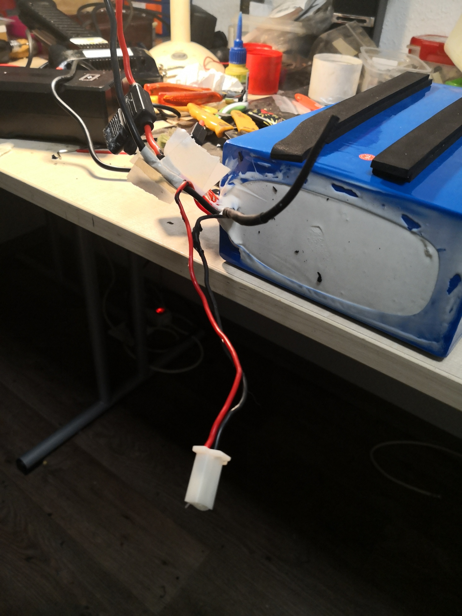

- und die Anschlusskabel sehen schon auf den Bildern versprödet aus mit unschönen Knickstellen, also ggf. auch Kabelbruch

Die 49.2V kommen mir recht wenig vor für einen vollgeladenen Akku. (Die Bleier hätten im halbwegs gesunden Zustand schon locker mehr als 53V). Der sollte 13 Zellen haben (oder 12 oder 14, zählen und selbst nachrechnen). Damit sollte er in vollgeladenem Zustand ca. 54V haben, im Lagerzustand um die 49V, und darunter wäre schlecht.
Falls das BMS zugänglich sein sollte, dann wären erstmal die Spannungen der Akkuzellen zu ermitteln. Und dann kann man weiter analysieren.

Irgendwas sieht an dem Ladeanschluss eh nicht so ganz "orginal" aus, wenn ich Dein Foto vom Akku groß ziehe. Geht denn die schwarze Minusleitung auch weiter? Sieht aus wie eine "abgezwickte" schwarze Kabeltülle. Oder soll das eine Gasentlüftung sein?
Liebe Grüße
Andi
Andi
