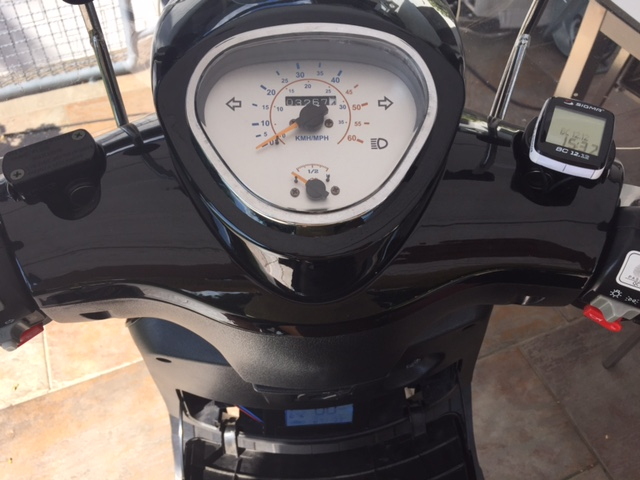

Derzeit begnüge ich mich auch mit einem Sigma Fahrradcomputer BC 12.12. Neben Speed, Tageskm, Spriteinsparung (bei E-Roller tatsächlich nützlich?!,Temp und noch Einiges mehr wird auch die echte Geschwindigkeit (GPS genau) groß angezeigt.

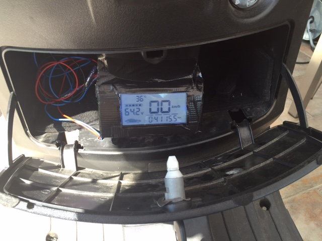

Ich habe heute die Platine als Provisorium in einen zugeschnittenen Karton verbaut und mangels Ersatzcockpit hinter der Frontklappe eingebaut. Voltmeter stimmt mit meinem exakt übereinn. Jedoch zeigt speed 75 km/h bei realen 50 km/h. Das Poti weist keine Kerbe für einen Schraubenzieher auf, so dass ich nicht erkennenen, wie das korrigieren könnte. Was solls, ich habe ja noch den Fahrradcomputer und kann die Spannung jetzt schnell ablesen.

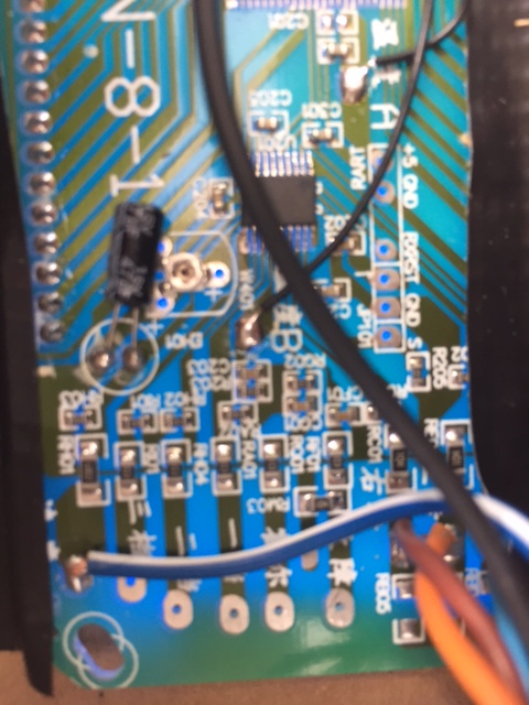

Für diese Potis gibt es sp. Plastikstifte. Aber man kann auch ein Streichholz zurechtschnitzen. Schau es Dir mal mit der Lupe an.

..und ich dachte, die kleine Hülse in der Mitte wäre für externe Programmierung gedacht, um die Gesamtkilometer anzupassen. Viel zu komplizert von mir gedacht. Ich habe ein Autosymbol- wie bekommt man das Motorradsymbol?

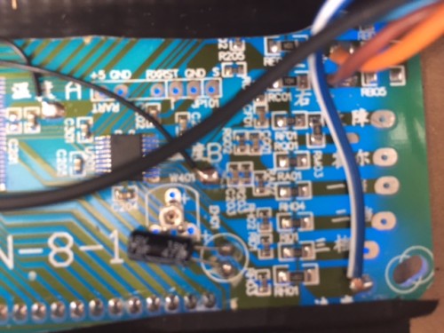

Nein, das ist ein billiges Micro Trimmpoti. Auslöten, durchmessen und Spindeltrimmer einsetzen, wäre noch besser. Die Programmier Anschlüsse sind oben auf Deinem Bild: Rx,Tx,GND. Für ein Motorradsymbol mußt Du wohl ein anderes Display bestellen.

Habs mit abgesägten Zahnstocher gemacht. Endgeschwindigkeit stimmt jetzt. Aber beim Anfahren und Beschleunigen zeigt er viel zu hohe Werte an. Wenn ich dann vom Gas gehe, stimmt es in etwa. Habs in erster Linie wegen des Voltmeters gemacht und der scheint exakt zu sein.

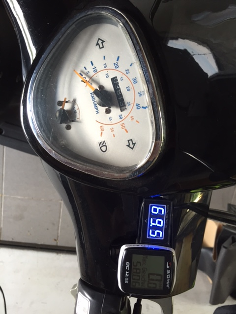

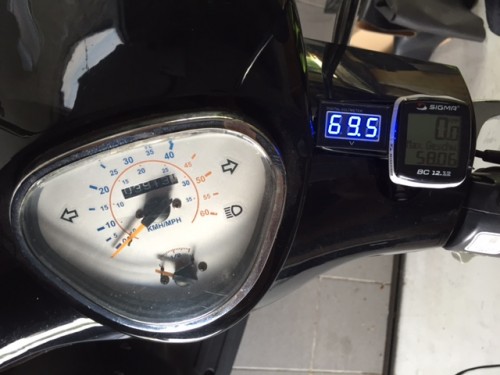

Nach langer Suche habe ich ein wetterfestes Voltmeter gefunden. Normalerweise sind waterproof nur für max. 30 V auffindbar.
https://www.aliexpress.com/item/DC15-12 ... .55.DBCmxi
Ich habe dann die Kontakte mit Silikon abgedichtet.
