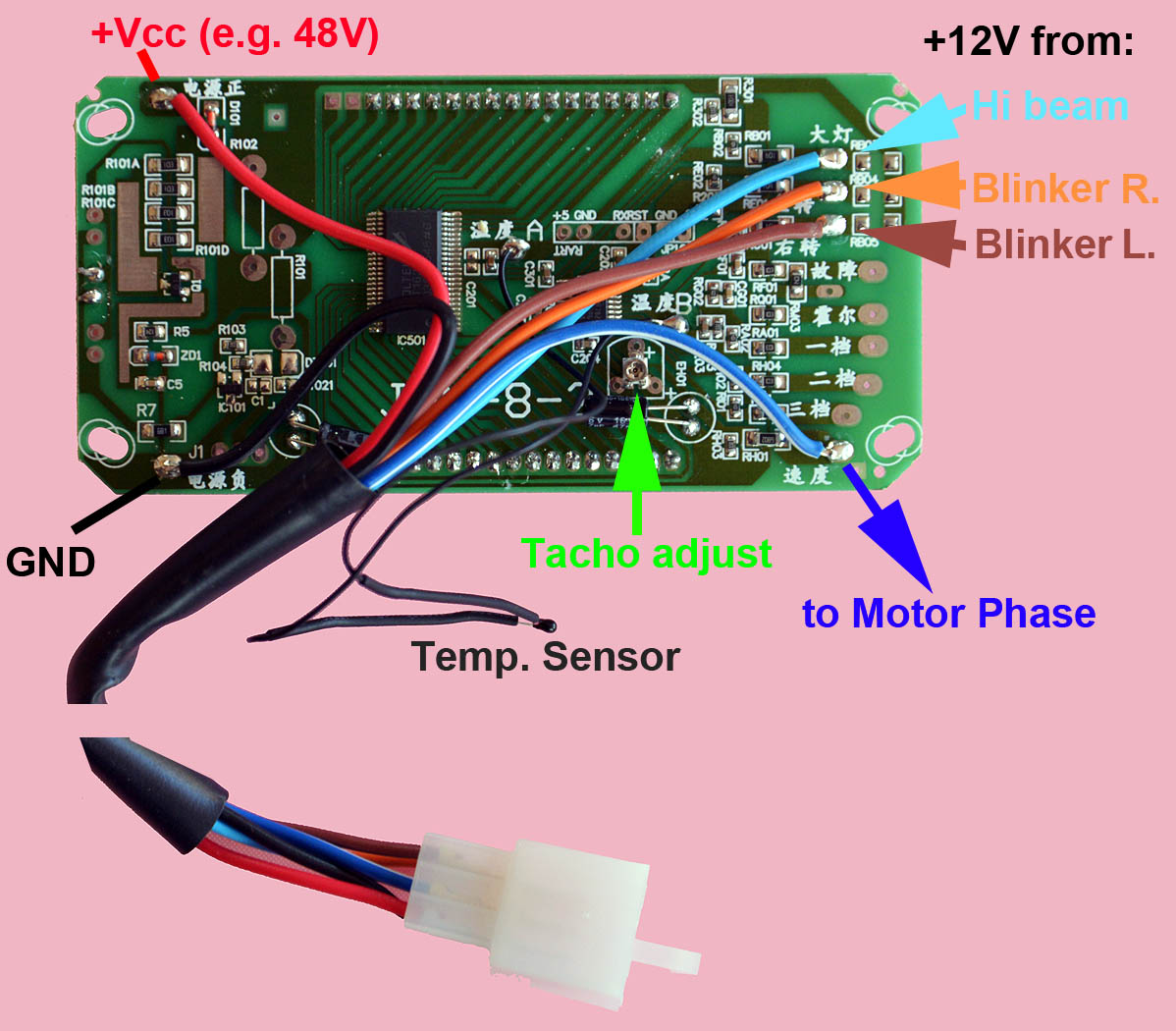

Anschlüsse:
Anschluß: Einfach Betriebsspannung an Vcc (+) und an GND (-) und das + der Fernlicht- und der Blinker - Indikator Birnen (+12V) jeweilig anschliessen und das blaue (Motor Phase) Kabel an eine der Phasen (dicke Kabel am Controller).
Die Kabelfarben können abweichen (z.B. Grün für Vcc), die Anschlüsse sollten beim oben verlinkten Instrument aber genau dort sitzen, wie gezeigt. Bis auf das Motorphasenkabel (herausnehmen!) sollten die Anschlüsse des Steckers für viele China Roller passen, Im Zweifel nachmessen oder vergleichen. Bevor man überhaupt etwas macht, Vcc und GND anlegen, um zu prüfen, dass das Instrument überhaupt funktioniert.
Abgleich: Das Voltmeter lässt sich nicht abgleichen (fester SMD Teiler) und zeigt beim abgebildeten Instrument 0.1-0.2V zu viel an. Der Tacho lässt sich mit dem Tacho Adjust Poti abgleichen, dafür sollte man das Instrument zuerst noch nicht einbauen, sondern draussen fliegend installieren, mit GPS 45km/h fahren, einstellen und dann erst einbauen.Der Temp. Sensor ist erstaunlich akkurat. Will man diesen für Motor od. Batterie einsetzen, muß man wissen, dass die angezeigte Temp. mit der Kabellänge steigt. Mit kochendem Wasser bzw. Backofen Thermometer Offset erfassen und merken.

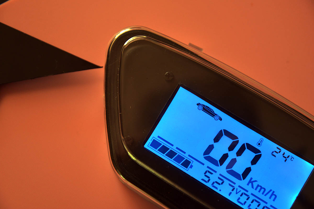

Einbau: Hat man einen Silenzio, Massini, Benzhou o.ä. und möchte das Orig. erhalten, kann man ein billiges Instrument chin. Stinker verwenden, Umrandung mit schw. Kunstleder oder Klebesamt herstellen. :

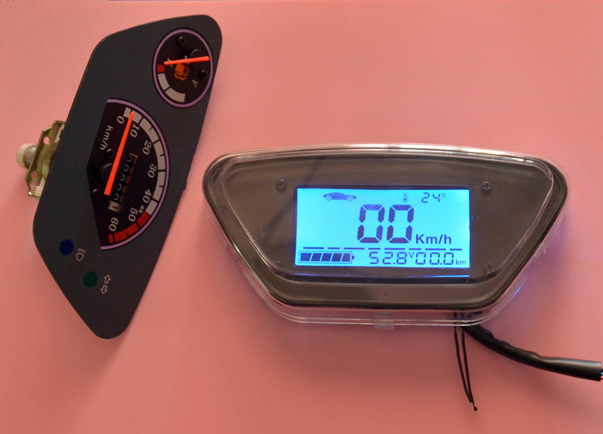

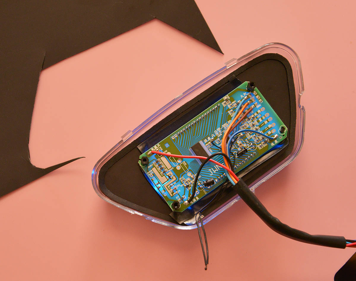

Tja, so hätte es am Silenzio aussehen können, lieber Nachwuchs !

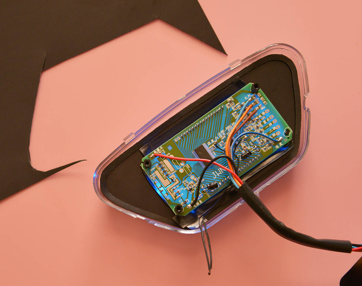

Oben genanntes Billig Instrument auseinander genommen, Gummiumrandung (Dichtung) abgezogen, 1.5mm schw. Plastik mit Schere und Skalpell bearbeitet.Echte Fans fräsen das in Carbon. Digital Instrument (dessen Ränder mit Isoband beklebt) mit 5mm Plastik Abstandsbolzen dahinter geschraubt. Gummidichtung des Originals um den neuen Plastik Hintergrund herum schieben und ins Glas einklemmen.Wellt die neue Oberfläche,noch etwas an den Kanten abnehmen.
Fertig ist der Benzhou/Silenzio,whatever Digital Tacho. Kosten kpl. 36€ / 2h Arbeit.

Top, sehr gute Arbeit.
- Beiträge: 20616
Re: Digital Tacho am Elektroroller nachrüsten
Das sieht allerdings sehr cool aus! Ich hoffe, der Nachwuchs wird blau vor Neid

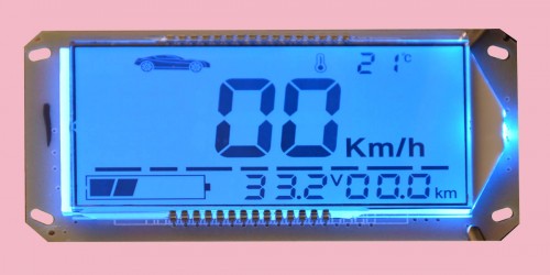

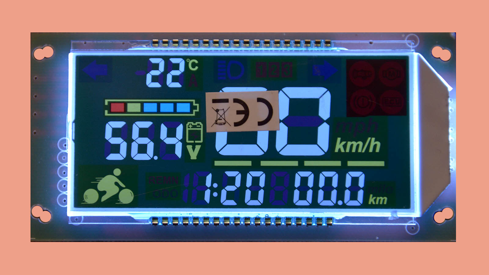

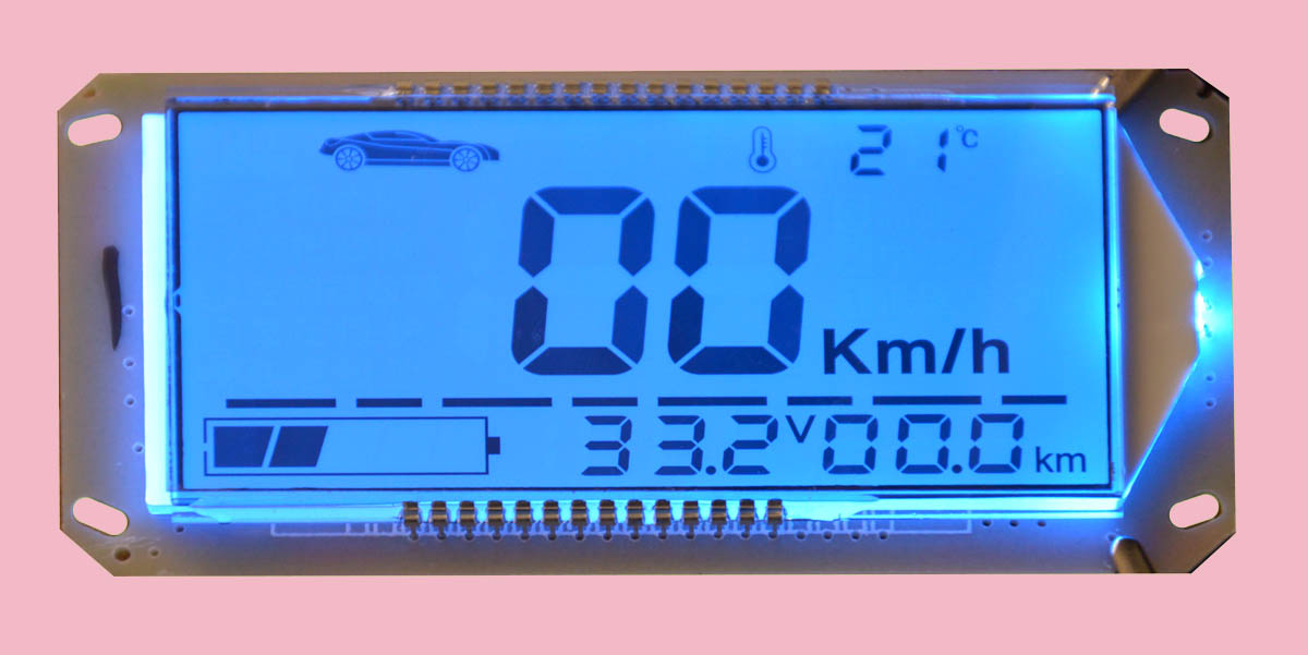

Die neuen Platinen, die heute kamen (1x defekt), haben auch ca. 107x52mm, ähnliche Hardware auf leicht geänderten Layout.
Opt. sehr ansprechend, aber schwächerer Kontrast im Tageslicht. Mein Bild trifft die Optik recht genau:
Für rund 9€ ein toller Gegenwert.
http://www.aliexpress.com/item/Special- ... 76192.html
KM Zähler muß ich erst prüfen.Beim ersten Instrument sind es aber tats. 3 Digits.
