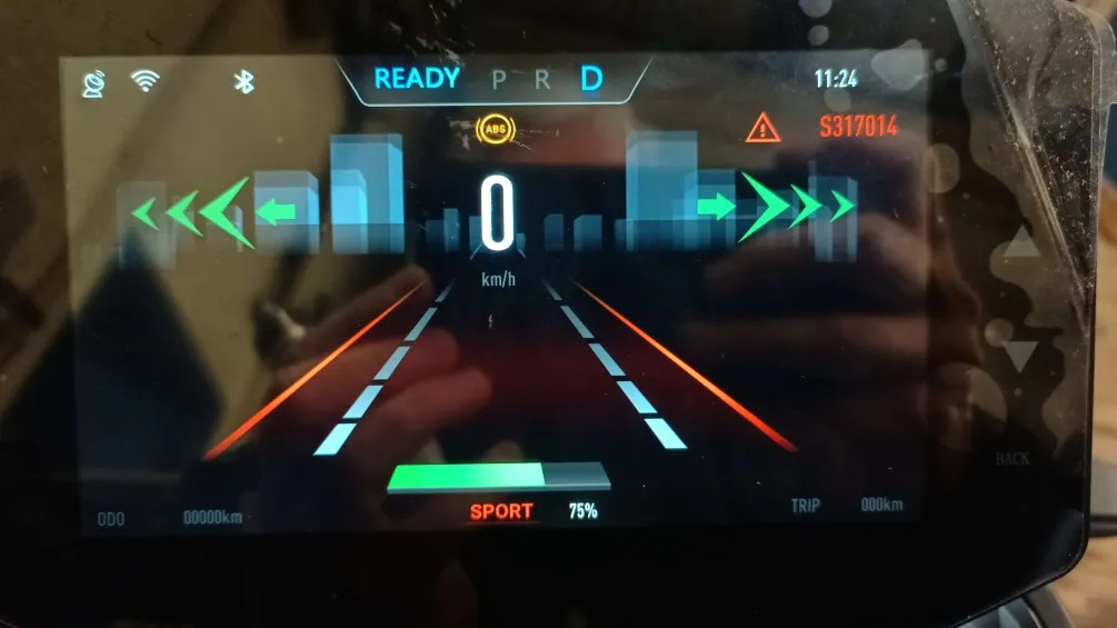

Die neuen Displays sind genauso undicht. Darum habe ich be unseren neuen Displays den Rand mit schwarzem Dichtkleber geschlossen .

Ich habe meins geöffnet . Also das alten Display . Ich habe es bei 80Grad in den Ofen gelegt für 20 Minuten und es dann mit dem Werkzeug
vom Handydisplay wechseln auf gemacht. Bei den neuen Displays habe ich mit dem Klebstoff von der Ölwanne die Fuge rings herum verschlossen . Da dringt das Wasser vermutlich ein im originalen Zustand .

Ich wurde auf die Website bei Mouser auf ein Datenblatt verlinkt das es aber nicht mehr gibt. Habe die jetzt angeschrieben ob sie mir das schicken können.
Hoffen wir mal das die Antworten. Oder jemand hat noch ne Idee wie man da ran kommt.
https://www.mouser.de/datasheet/2/609/W ... 185567.pdf

Vielleicht passt ja mal das neue Display ?
Anleitung für das neue Display Gruß Frank

Das passt leider nicht, hat einen anderen Anschluss .
Darum habe ich die angeschrieben in der Hoffnung die Infos helfen den 40Pin Anschluss zu entschlüsseln.
Oder jemand kann das neue Display besorgen und man baut einen Adapter wenn der Datenbus vom Display mit dem Rest zusammen spielt.

Bist du dir sicher das das das richtige Display ist ? Das ist die App vom QR-Code aus der Anleitung .ducatodriver hat geschrieben: Mo 15. Apr 2024, 00:16 Vielleicht passt ja mal das neue Display ?
Anleitung für das neue Display Copie_de_Operating_instructions_for_instrument_upgrade (1).pdf

Ja ist für das ganz neue Display
